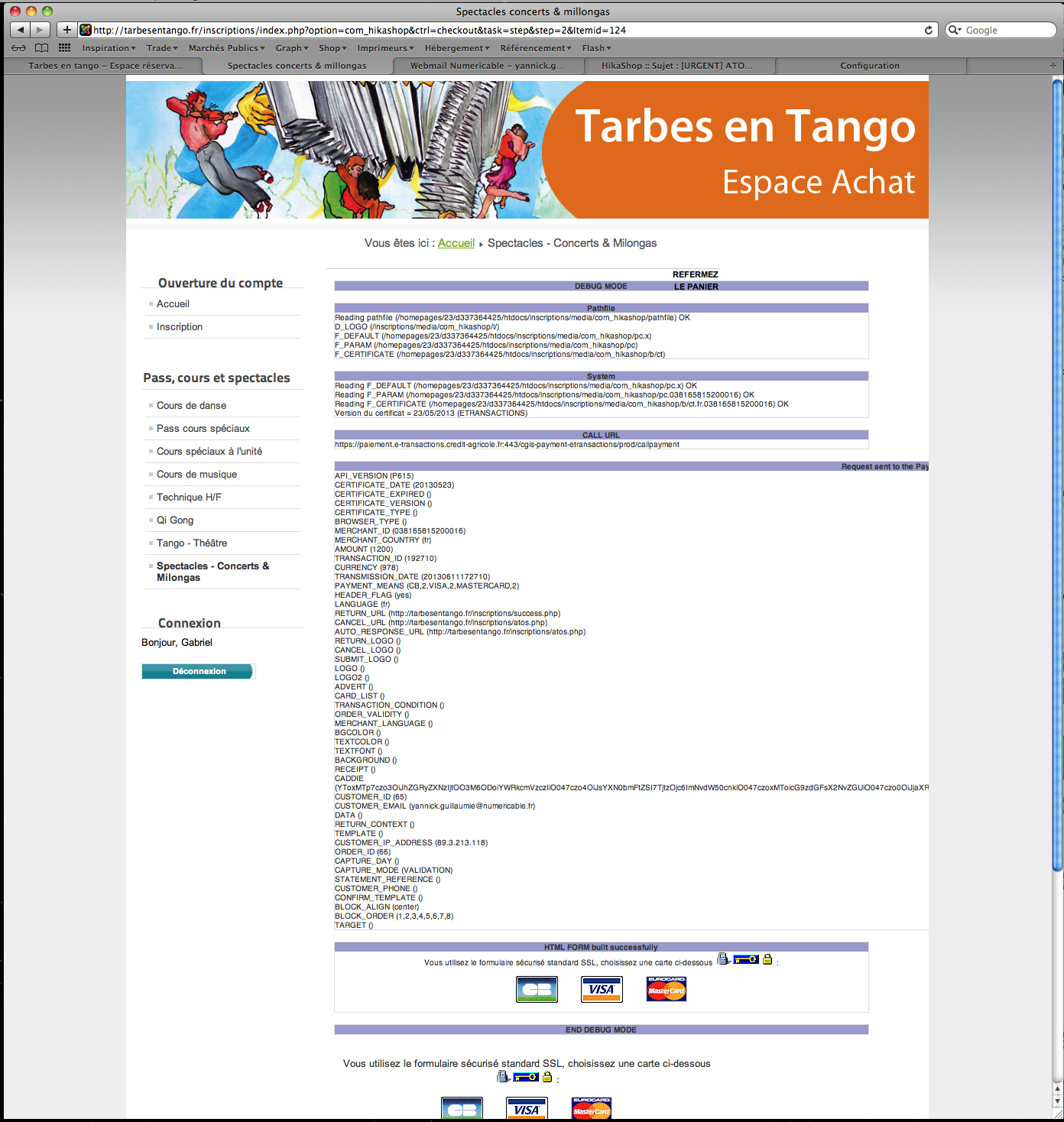

Pouvez vous activer l'option "debug" du plugin et faire une nouvelle transaction ? Ensuite ouvrez le fichier de log de paiement de la configuration et vous y verrez normalement des traces de la notification d'atos à HikaShop qui donnera des indications sur pourquoi les commandes ne sont pas confirmées.
Aussi, vous pouvez essayé le paiement d'une commande avec le SEF de la configuration de joomla désactivé. Car il est probable que cela vienne de ça.

Je viens d'activer l'option Débogage du plugin SIPS ATOS, je ne sais pas trop ou récuperer le fichier log mais voilà ce qui ressort sur mon écran
