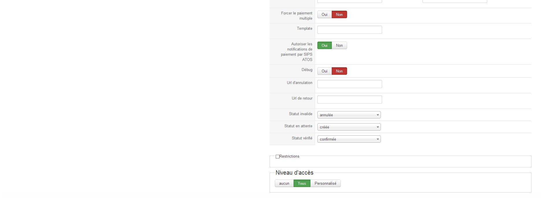

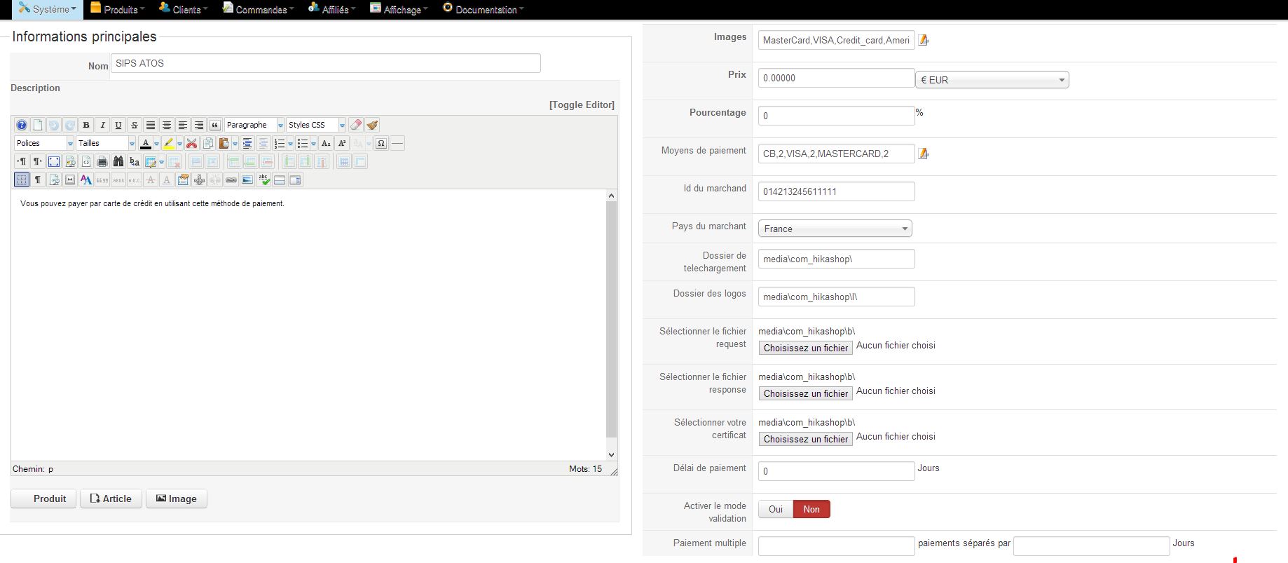

J'ai un soucis avec le plugin de paiement Atos Sips.
Quand j'effectue une commande lorsque le paiement est validé le statut de la commande reste en "Crée" et je ne reçois pas de mail de notification de paiement du système.
Par contre quand le paiement échoue, le statut passe bien en "Annulée" et je reçois bien un mail du système informant de l'annulation.

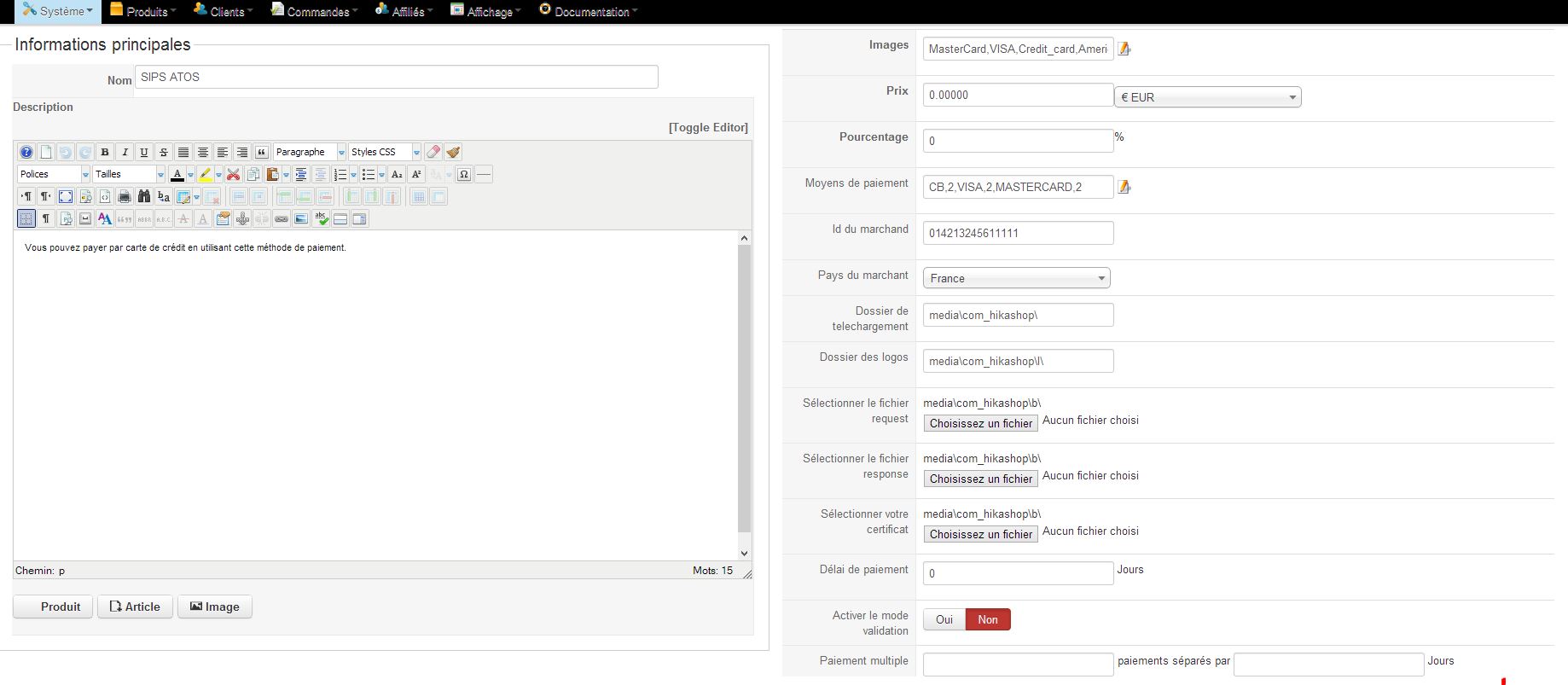

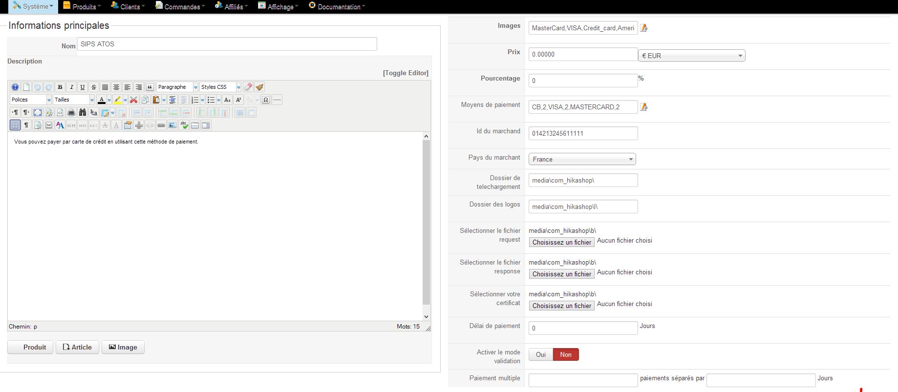

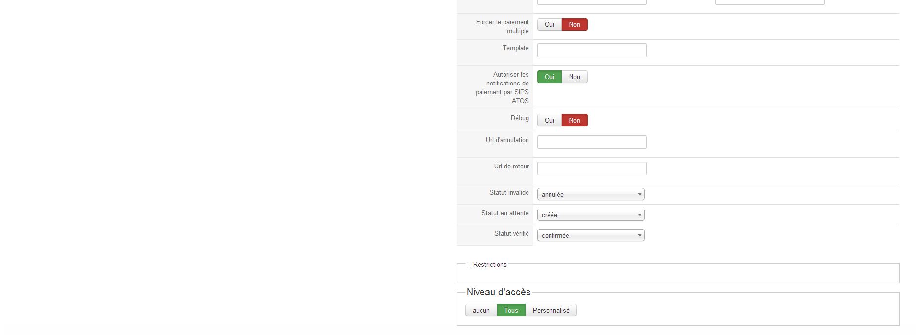

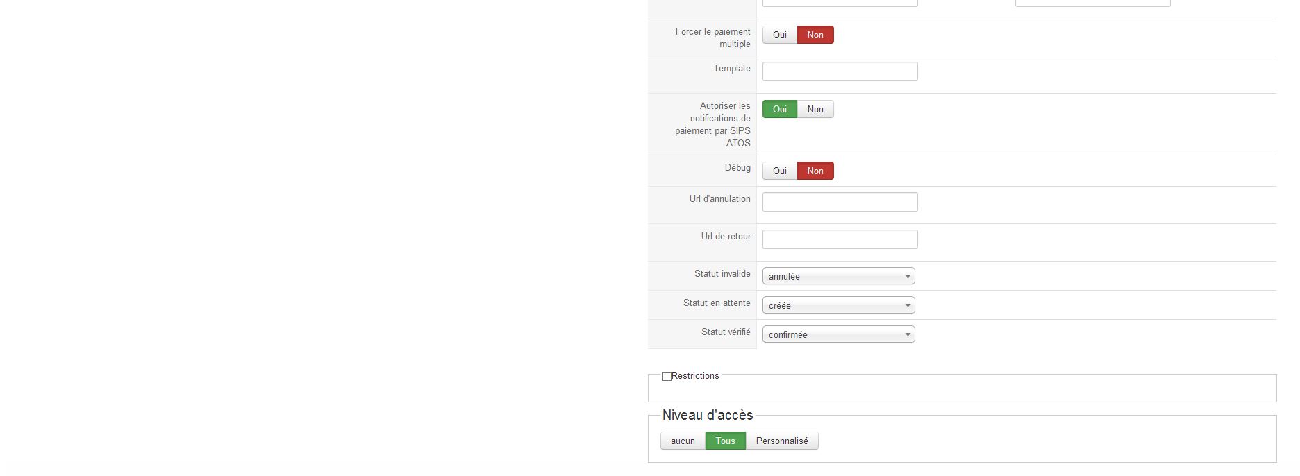

Voici la configuration :
Joomla 3.1.1
Hikashop 2.3
Atos Sips Sogenactif serveur de test
Ci-joint la configuration du paiement.
Merci d'avance pour votre aide.
Kevin

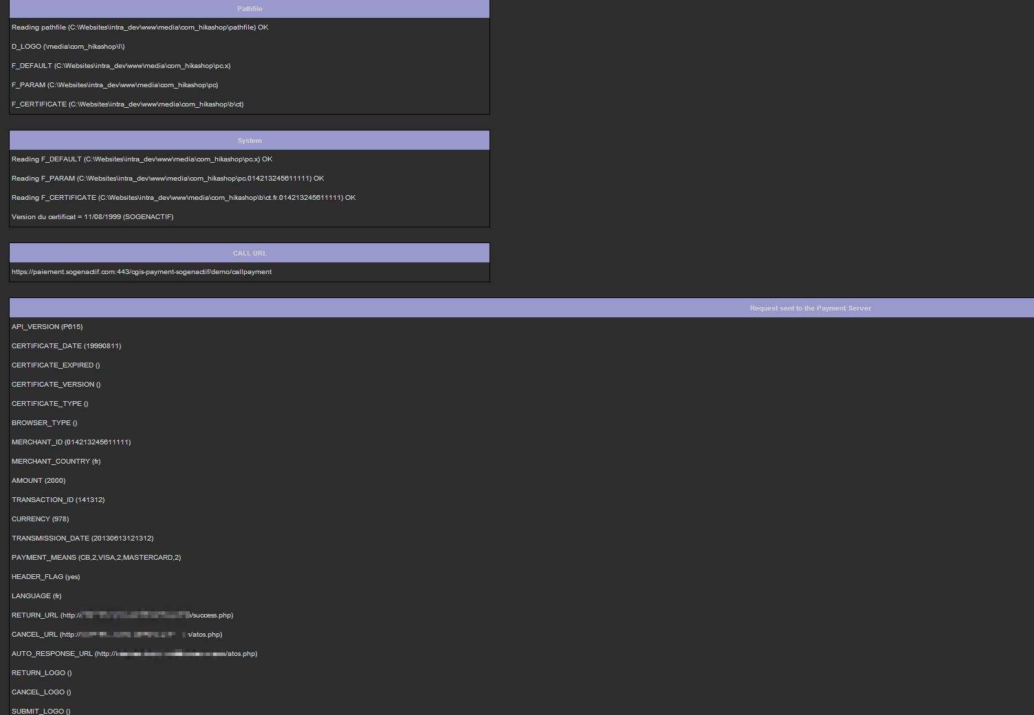

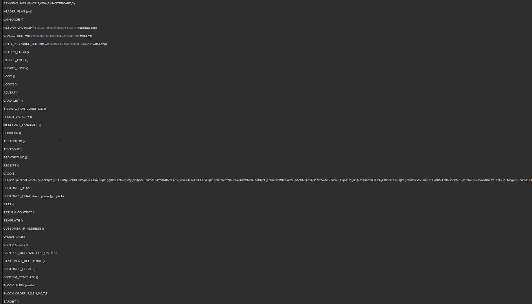

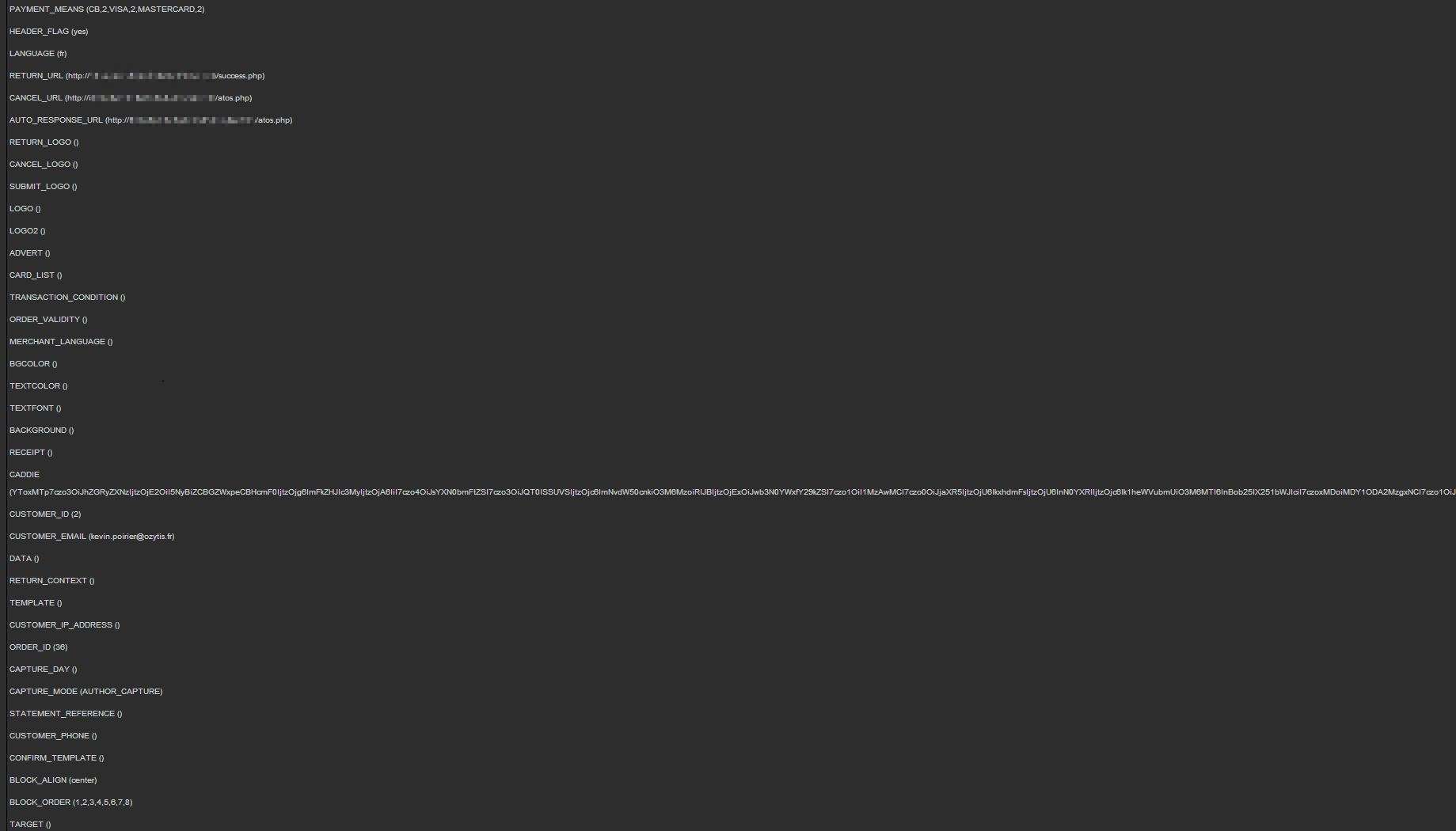

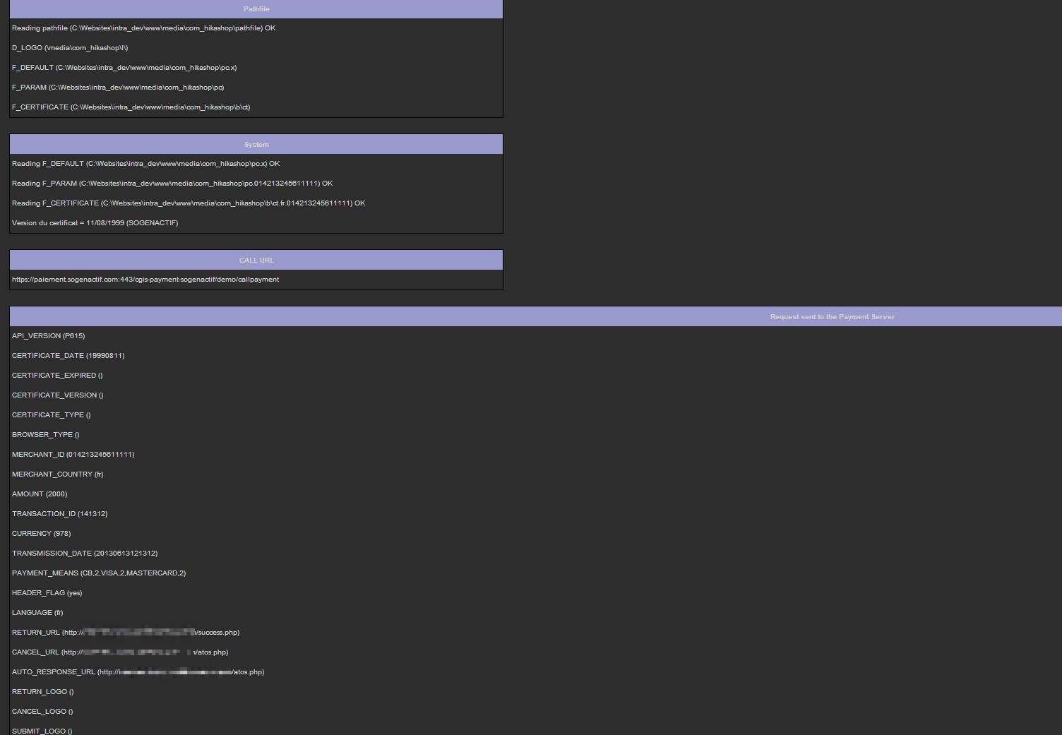

Une capture avec le mode debug activé pourrait aussi m'être utile.
  • Posts: 10
12 years 11 months ago #109091
Merci de votre réponse rapide.
J'ai déjà regardé les réponses sur le topic que vous indiquez.
Mais rien y fait, l'option "Activer le mode de validation " est à non, et j'ai désactivé le SEF.

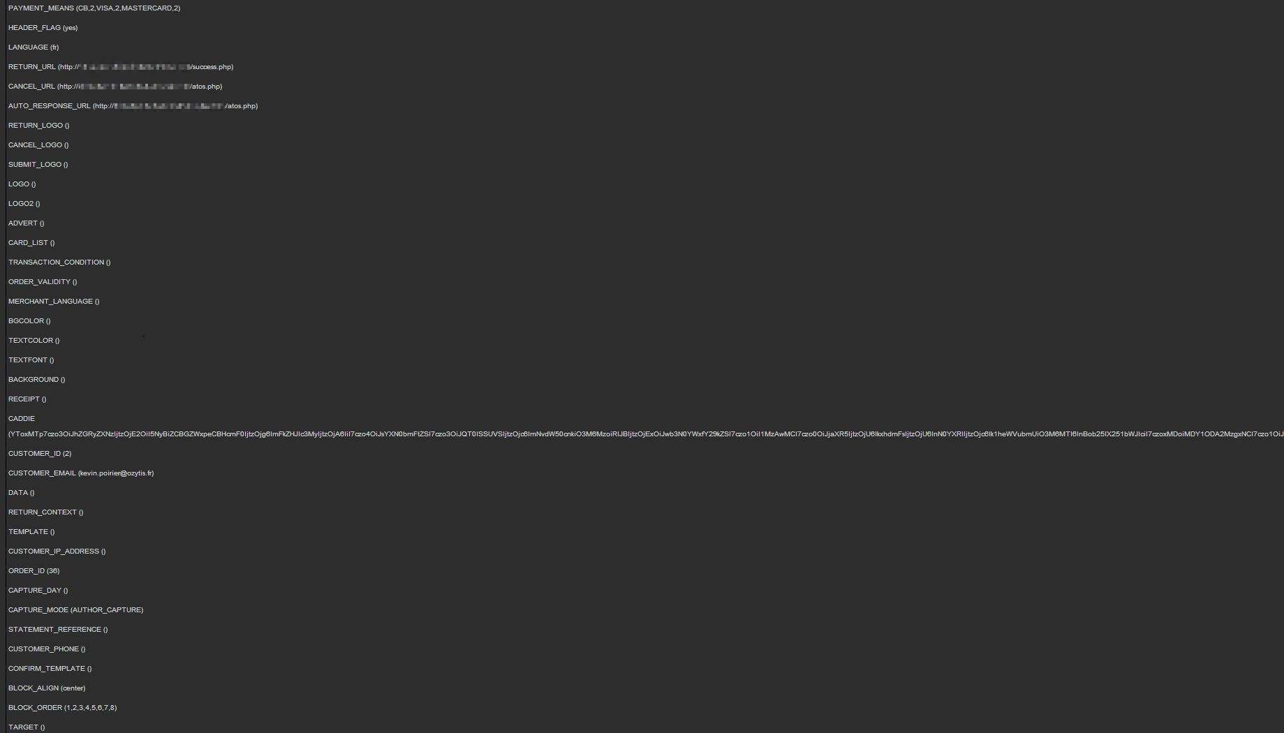

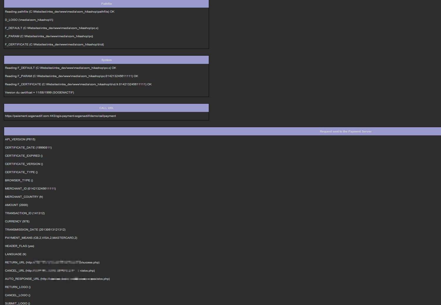

Voici ci-joint les informations en mode debug.
Merci

Pouvez vous aussi poster le log?
  • Posts: 10
12 years 11 months ago #109105
Voila le fichier de log.
Je viens de refaire des essai en mode debug, mais rien à été ajouté au fichier de log.
Le voici tout de même avec les logs de ce matin.
