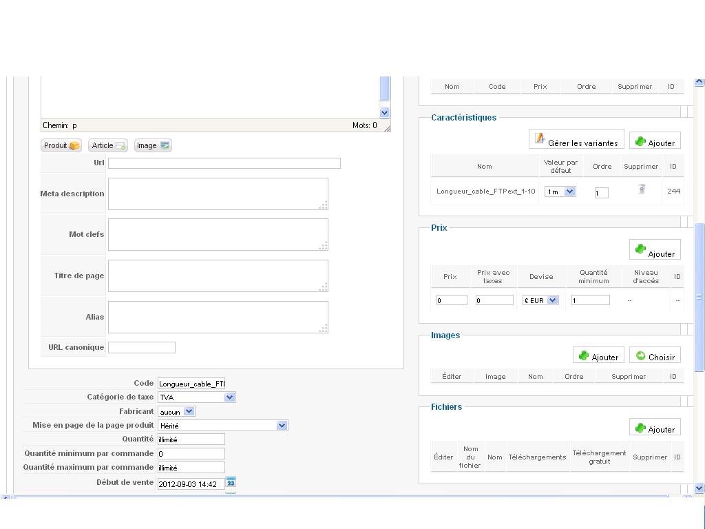

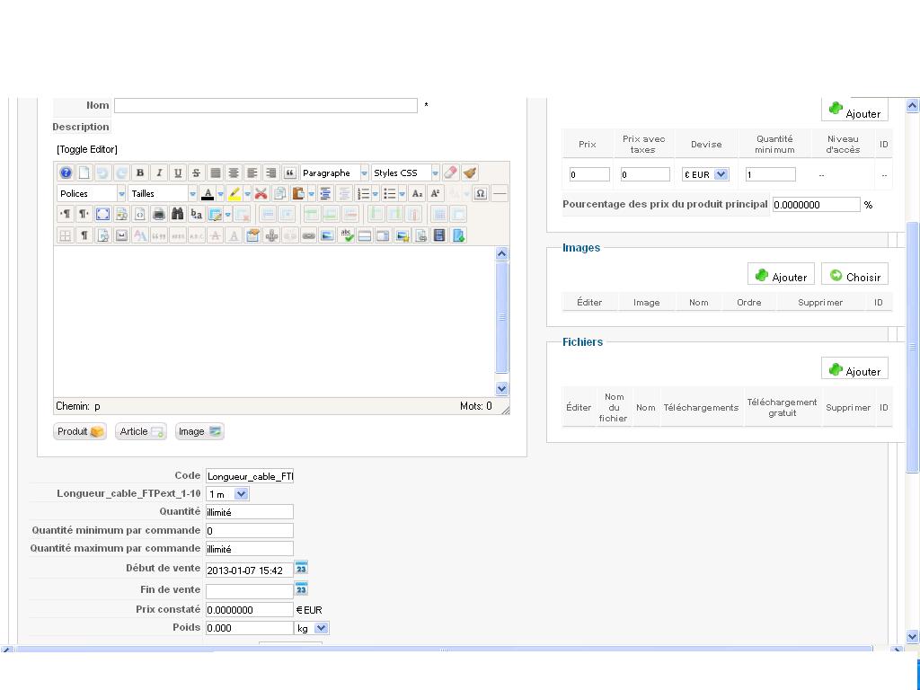

  • Posts: 26
12 years 11 months ago #109720

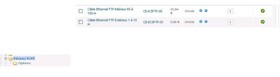

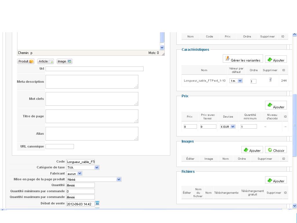

Fiche produit:
Une option "longueur"
Une variante "1 m"

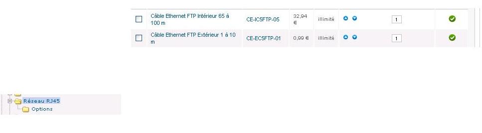

12 years 11 months ago #109726
Désolé de vous redemander cela mais toutes les options m'intéresse notamment les ID des produits et les restrictions.
Pourriez vous nous procurez des captures complètes?

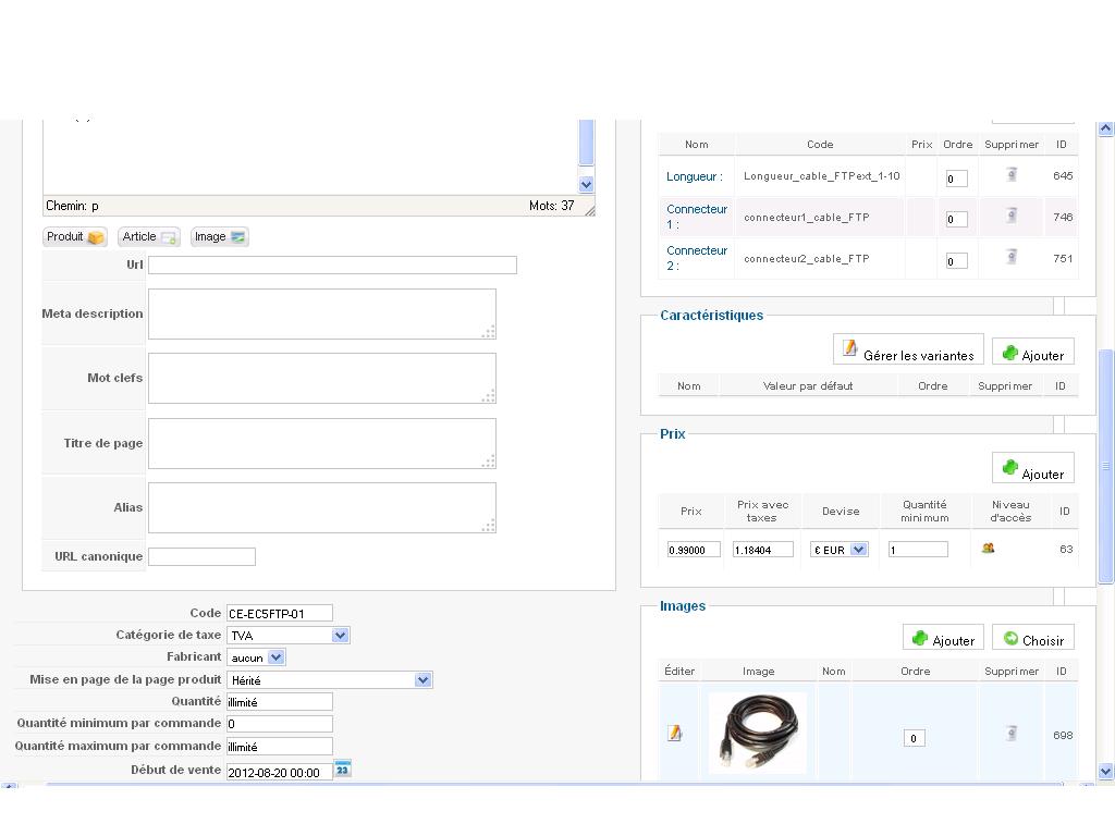

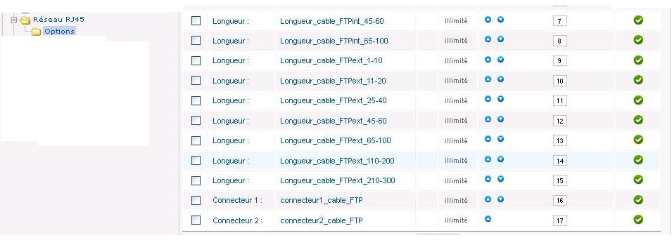

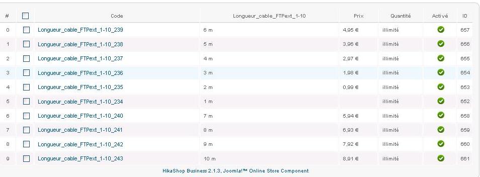

  • Posts: 26

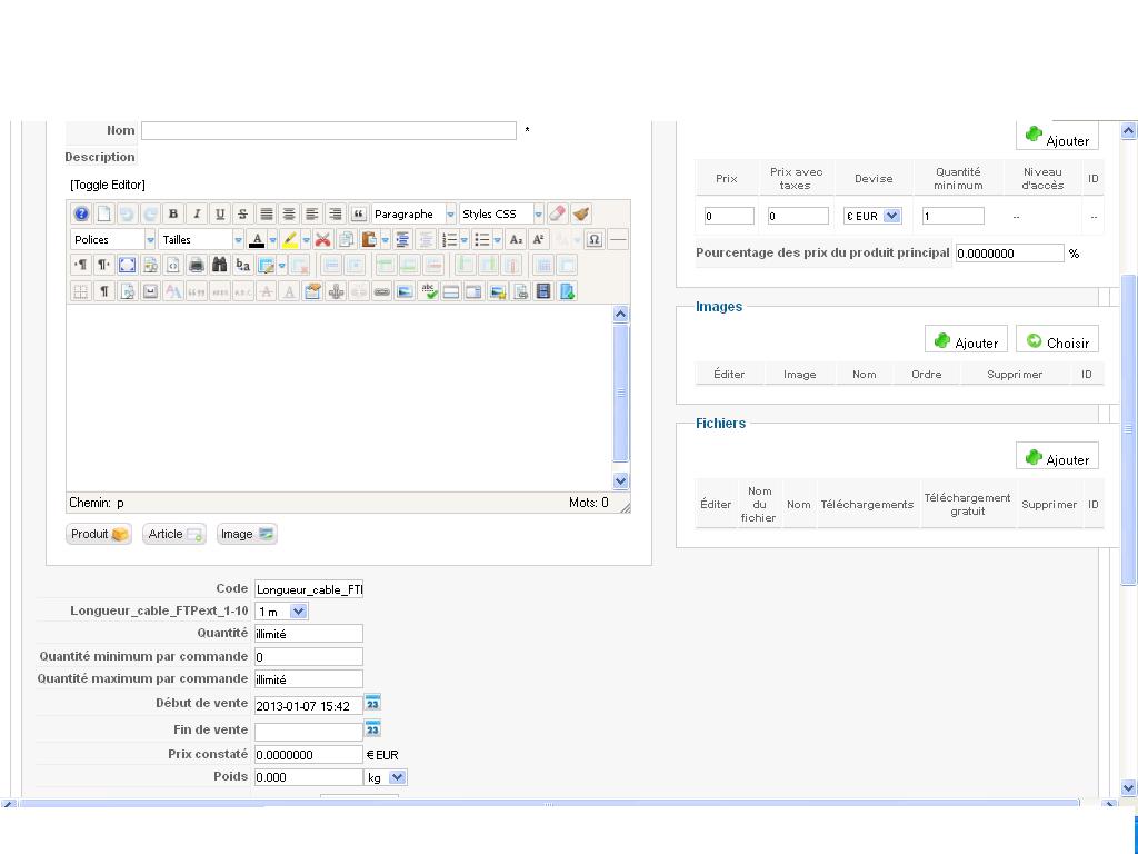

12 years 11 months ago #109733

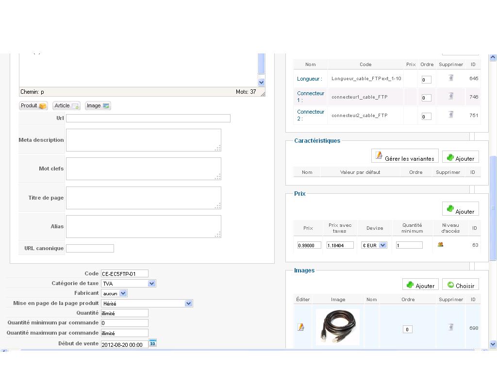

Le produit "câble 1 à 10 m"

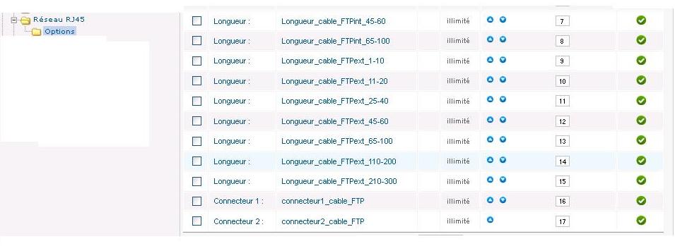

Les options
Pour le produit cable 1 à 10 m, les options sont:
- Longueur_cable_FTPext_1-10
- Connecteur1_cable_FTP
- Connecteur2_cable_FTP

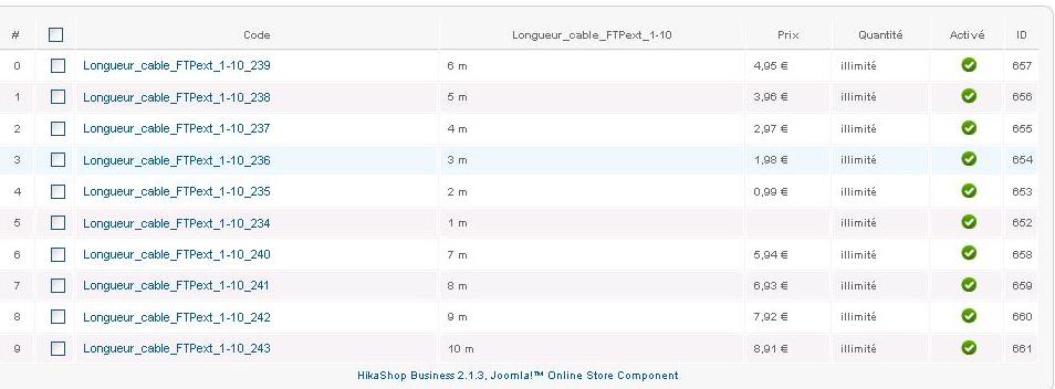

Ici, ce sont les variantes pour l'option "Longueur_cable_FTPext_1-10"
Last edit: 12 years 11 months ago by arthurr.
