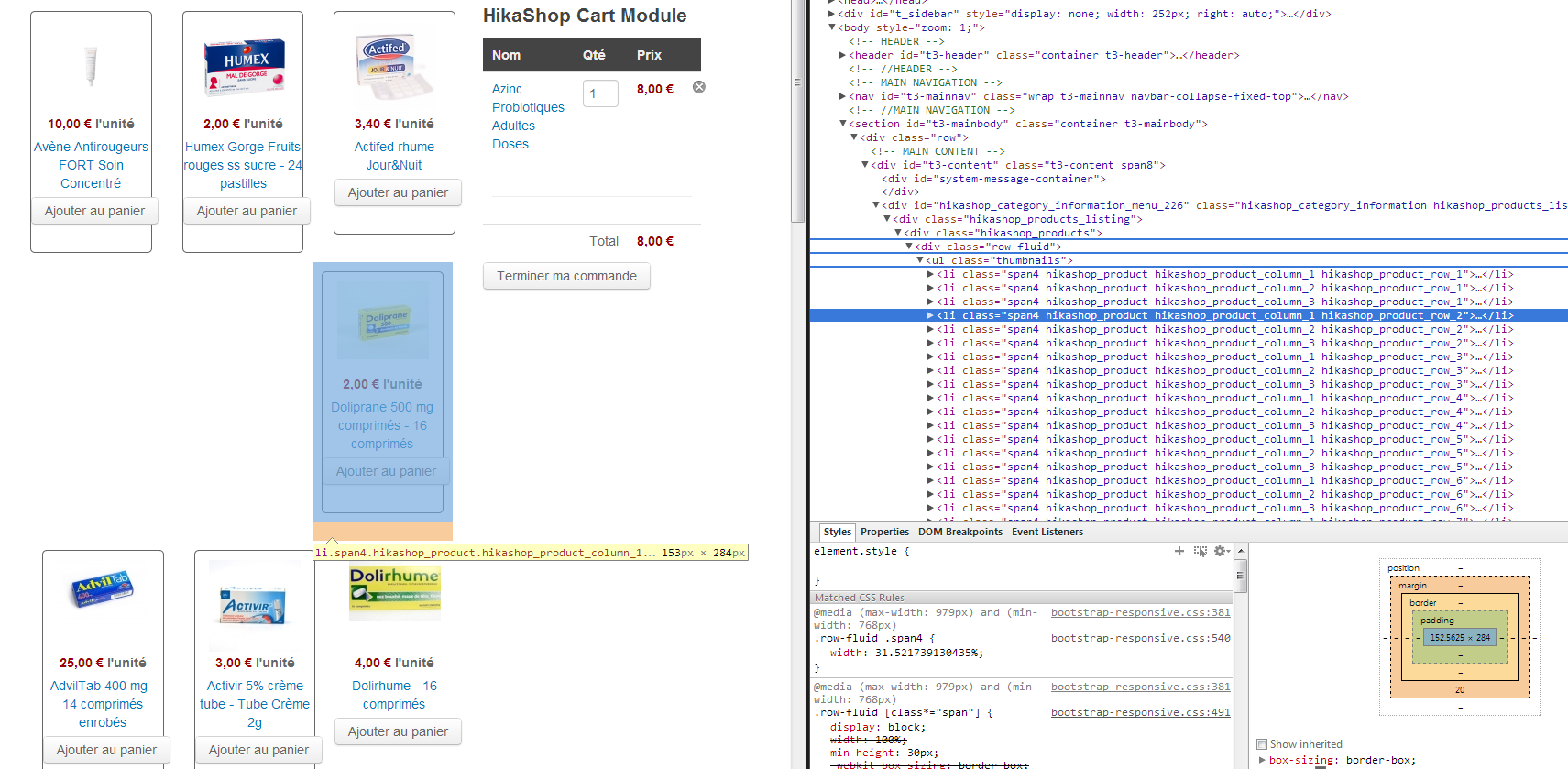

Bonjour, j'ai un problème de responsive design sur certaines tailles d'écran :
Je me retrouve avec une ligne sur deux qui n'a qu'une colonne :(
Des solutions ?
Merci d'avance,
Hugo

C'est un problème qui survient quand vous avez une des "boites" avec les produits qui est trop haute, cela décale les autres.
Pour résoudre ce problème il faut vous fixiez une hauteur en css sur ce div dans le fichier css du front end.
Cela devrait résoudre le problème.
