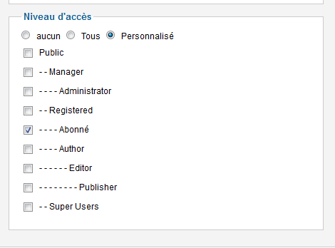

12 years 10 months ago #117223
Je reviens un peu tardivement sur mon pb :
1) en fait, j'ai personnalisé un groupe "Abonné" (fils du groupe "registred") dans "Groupe de l'utilisateur après achat" pour certains produits.
2) dans le plugin "Hikashop Alphauserpoint paiement", j'ai défini un niveau d'accès personnalisé avec le groupe "Abonné".
Quand un client achète un produit qui change le groupe utilisateur, à la confirmation de la commande, tout est OK, le client est affecté au groupe "Abonné" et il a bien ses points épargnés ou peut les utiliser.
Quand un client achète un produit qui ne doit pas changer le groupe utiisateur, à la confirmation de la commande, OK, le client n'est pas affecté à ce groupe "Abonné". Par contre, quand il achète d'autres produits, il peut quand même obtenir les points gagnés de ses achats.
Pour moi (mais j'ai peut être mal compris le truc !!!), si l'utilisateur connecté n'appartient pas au groupe tel que prévu dans le plugin "Hikashop Alphauserpoint paiement", il ne doit pas obtenir de points NON ???

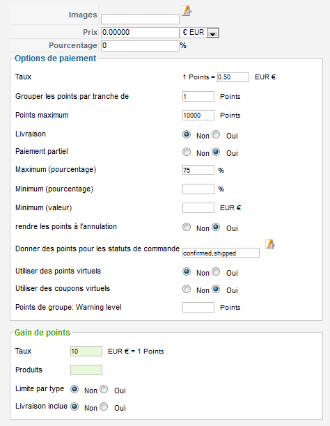

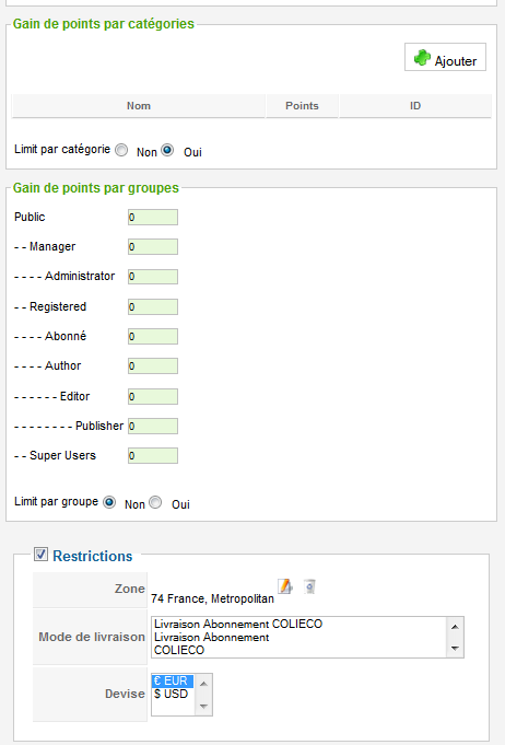

12 years 10 months ago #117370
Bonsoir,
J'espère que nous parlons de la même chose.
Je reprend : si un client appartenant au groupe "Abonné" (appartenance obtenue quand le client a acheté un produit qui change le groupe après l'achat), achète un nouveau produit, il pourra obtenir des points parce qu'il est abonné, contrairement à un client non abonné. C'est que je comprend de ces fonctionnalités??
Ci-joint copie écran du plugin paiement AUP :
  • Posts: 85725
  • Thank you received: 14054

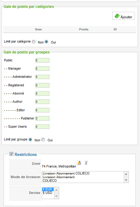

12 years 10 months ago #117385
Non vous avez mal compris.
La restriction de niveau d'accès dans les options HikaShop du plugin est une option commune à tous les plugins de paiement. Elle permet de sélectionner quels groupes ont le droit d'utiliser la méthode de paiement lors du passage en caisse.
Elle n'influence pas le gain de points.
Pour limiter l'activation globale d'un plugin à un groupe d'utilisateur, vous pouvez configurer l'option "accès" du plugin via le gestionnaire de plugins de joomla. Ainsi, le plugin ne sera appelé lors de la confirmation de la commande ou lors d'appel à d'autres triggers, uniquement si le groupe de l'utilisateur courant a le droit d'accès nécessaire.

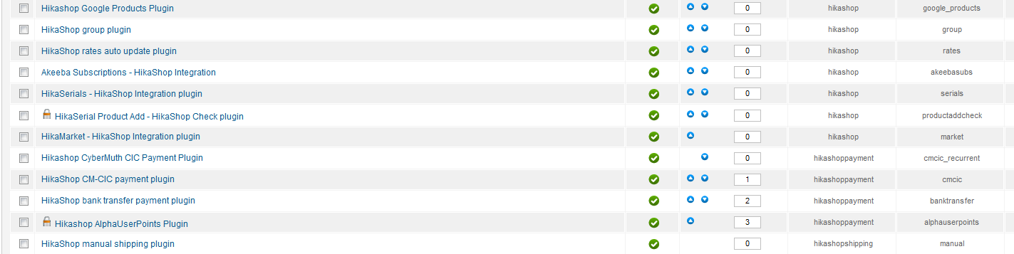

  • Posts: 332
  • Thank you received: 4
12 years 10 months ago #118305
Je reviens sur mon message de 4 jours au sujet de l'odre des plugins.
J'ai le plugin "HikaShop group plugin" à l'odre 0 et le plugin "Hikashop AlphaUserPoints Plugin" à l'odre 3. En principe, c'est bien le plugin "HikaShop group plugin" qui sera exécuté avant le plugin "Hikashop AlphaUserPoints Plugin" lors de la commande???
  • Posts: 85725
12 years 10 months ago #118338
En effet.
