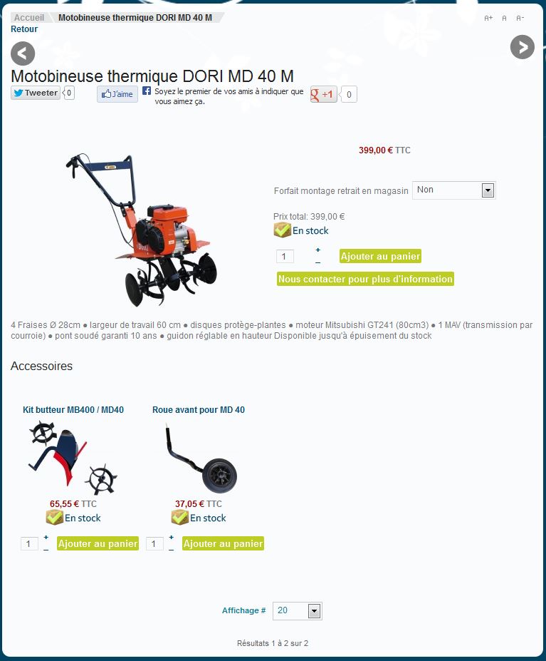

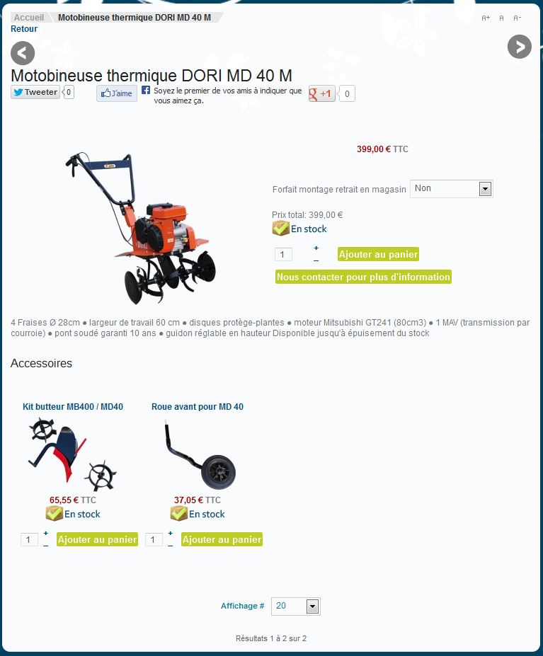

13 years 2 months ago #112708
Voici une capture d'écran d'un produit et son url .
Je vous ai envoyé le fichier d'export par e-mail.
Merci.
13 years 2 months ago #112973
Je pensais plutôt à une capture d'écran de la page de configuration de l'un de vos produits, afin de bien vérifier que vos produit appartienne bien à une certaine catégorie et comparer le tout avec le fichier d'export CSV que vous m'avez envoyé.
Merci :).
13 years 2 months ago #113019
Le haut de page résume les catégories et leurs structures, puis ensuite on attribut ces catégories sur tout les produits via la colonne "categories".
Après avoir examiné votre fichier CSV, je le trouve tout à fait normal, pourriez vous me donner un des exemples de problème que vous rencontrez lors de l'import de ce fichier CSV à partir de capture d'écran.
Merci :).

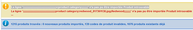

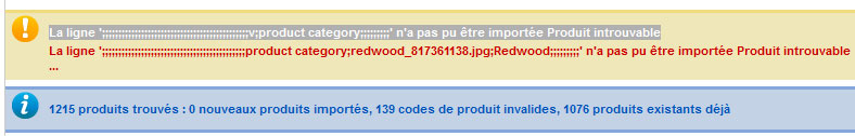

  • Posts: 257
  • Thank you received: 7
13 years 2 months ago #113207
Après un test d'import, en effet, si je laisse les lignes des catégories et leurs structures, j'obtiens un message d'erreur pour chaque ligne. Hikashop ne reconnais pas le produit et pour cause c'est une catégorie :
Et puis donc, comme j'ai des sous-catégories qui portent les mêmes noms, il les distribue dans n'importe quelle sous-catégorie.
Merci.
  • Posts: 86106
  • Thank you received: 14207
13 years 1 month ago #113339
Ces messages ne sont pas un problème.
Les lignes de la structure de catégories ne sont pas nécessaire si vous avez déjà vos catégories dans votre boutique.
L'export utilise en effet par défaut le nom des catégories ce qui est en effet un problème dans votre cas.
MAis dans ce cas, il suffit d'éditer le fichier "export" de la vue "product" via Affichage>vues et changer la ligne:
$data[] = $category->category_name;
en:
$data[] = $category->category_id;
pour récupérer l'id des catégories au lieu de leur nom dans le CSV et ainsi ne plus avoir ce soucis à l'import.
The following user(s) said Thank You: oliv
