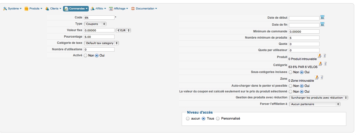

  • Posts: 167
12 years 11 months ago #111402
bonjour
je viens de faire coupon voici la configuration
pour autant ca ne marche pas...
je précise que les produits ont été mis dans la catégorie 6% par 6
  • Posts: 85725
  • Thank you received: 14054
12 years 11 months ago #111412
Oui, c'est comme cela qu'il faut faire.
Essayez voir de désactiver l'option "sous catégorie incluses" du coupon.
Si cela ne fonctionne pas, je vous conseillerais de mettre à jour HikaShop vers la 2.2.0 car nous avons pas mal travaillé à améliorer le système de réduction/coupon et corrigé ainsi quelques bugs au passage. Mais attention, c'est une grosse mise à jour et nous venons tout juste de la sortir, donc il se pourrait que cela entraine de nouveaux problèmes je vous recommande de faire cela sur une copie de votre site dans un premier temps.
