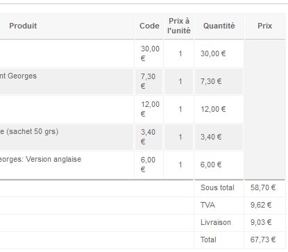

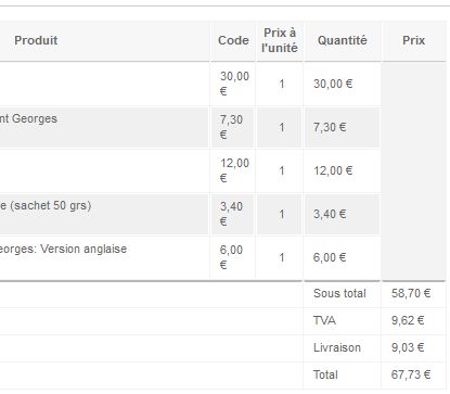

  • Posts: 138
12 years 11 months ago #113550
Merci.
Oui effectivement, je ne souhaite pas voir afficher le code des articles à d'autres endroits.
Avec cette modification le titre de la colonne (Code) s'affiche, mais pas le contenu de la colonne ; à l'affichage il y a un décalage (voir screenshot joint)du contenu des colonnes vers la gauche.
Cordialement.
PS
12 years 11 months ago #113571
Cette condition "if ($this->config->get('show_code'))" est surement présente a deux reprises, il faut donc la remplacer aux deux endroits.
The following user(s) said Thank You: WebConseil
