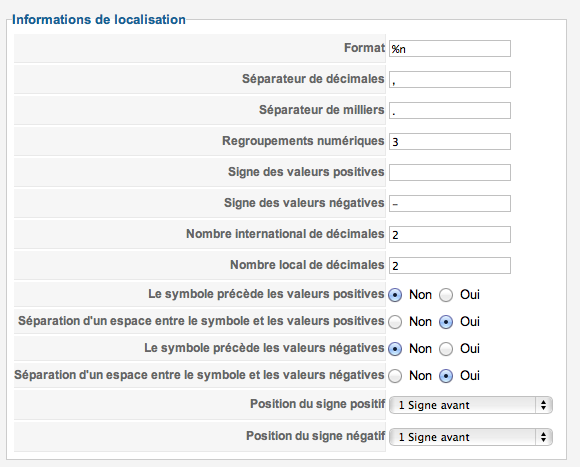

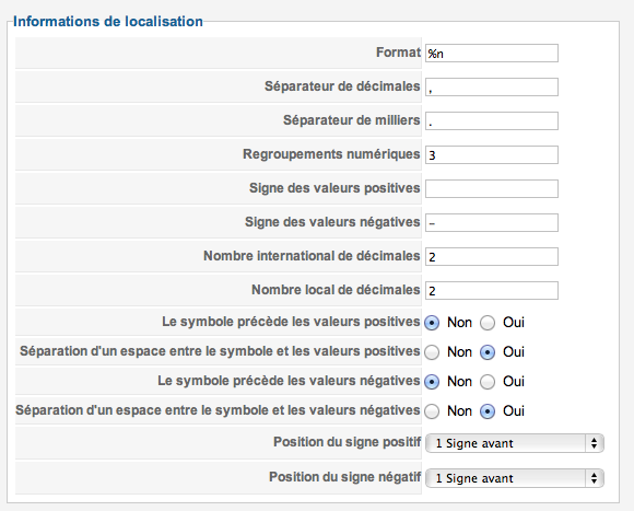

de toute maniere meme en franc suisse ca devrait etre 67,00 et non 6.700,00 il y a un probleme de mise en forme alors que dans la 2.1.2 ca marchait
ma config de l'euro
Last edit: 12 years 11 months ago by erickb.

et pour le currency format qui ne marche plus pareil de la 2.1.2 a la 2.2.1 ? voir ma capture d'ecran au dessus
j'ai 6.700,00 au lieu de 67,00
  • Posts: 86077
  • Thank you received: 14185
12 years 11 months ago #122173
Je vous ai déjà répondu dans mon message après le votre à ce sujet.
