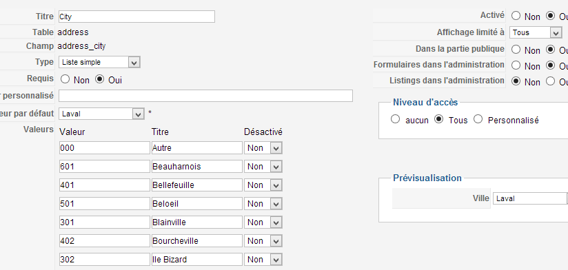

12 years 11 months ago #113363
ouin ok j'ai regarder un peux la création d'un plug in et je n'est vraiment pas les compétence requis
vous me conseiller de ne pas modifier le fichier core
a l’époque j'ai acheter hikashop parce que je pouvais modifier le System de livraison manuel et l'adapter a un system de zone pour le Quebec
sans utiliser le préfixe et le suffixe du code postal qui est différent au Quebec
je suis extrêmement satisfait du System de livraison actuel le problème ses que a partir de maintenant je ne peux plus faire
de update tant que mon problème ne seras pas réglé
votre serais grandement apprécier
Merci
