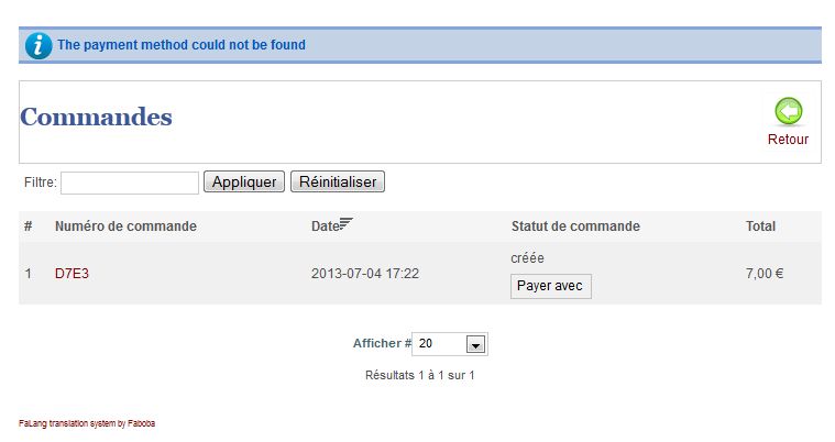

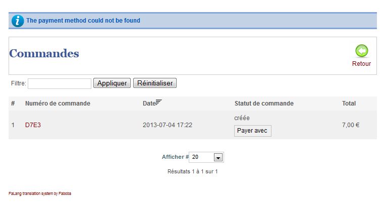

Apparait maintenant un bouton "Payer avec" ; mais au clic j'obtiens le message "The payment method could not be found". Les différents mode de paiement proposés dans la boutique ne sont donc pas détectés ? Je ne trouve où faire l'éventuelle association....

13 years 2 months ago #112248
Le problème provient peut-être d'une mauvaise configuration de la méthode de payment en question, pourriez vous nous montrer votre message d'erreur en question et ou il apparaît à partir de capture d'écran ?

13 years 2 months ago #112307
Voilà la copie d'écran avec le message d'erreur

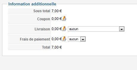

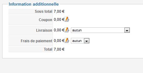

1. Avez-vous configuré/publié une ou plusieurs méthodes de paiements ?
2. Avez-vous ajouté une méthode de paiement via le tableau Information additionnelle de la page de configuration de votre commande ?
  • Posts: 138
13 years 2 months ago #112315
Mes réponses :
1 - sur ce site de test je n'ai que Paypal (mais plusieurs autres en prod) parfaitement fonctionnelle dans la séquence de passage en caisse
2 - non parce que je n'ai pas accès à cette fonctionnalité... : cf la copie d'écran
Merci
13 years 2 months ago #112317
Je pense qu'il vous suffira simplement d'utiliser l'option "Frais de paiement" et de l'initialiser à PayPal.
  • Posts: 138
13 years 2 months ago #112327
Oui effectivement ; mais ça suppose que le mode de paiement soit convenu avec le client au momment où l'on saisit sa commande. Il n'a pas la possibilté de changer ensuite le mode de paiement au moment de règler sur le site. C'est très contraignant quand même...
Et je découvre un autre souci dans cette zone Information additionnelle : quand on sélectionne une mode de livraison le prix correspondant ne s'affiche pas et n'est donc pas pris en compte dans la commande et la facture afférente. En résumé il faut saisir manuellement les frais d'envoi et leur TVA. Après avoir passé quelques heures à créer des dizaines de mode de livraison pour couvrir toutes les zones géographiques et les tranches de poids, c'est dommage de devoir le faire ici à la main avec une mappemonde et la planche de tarifs de colissimo....
