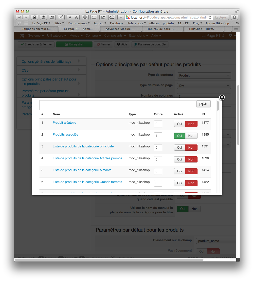

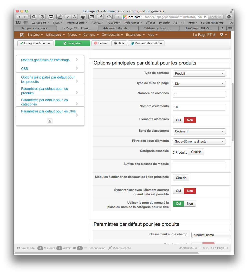

Un petit up ici...
Dans Système/Configuration générale/Affichage, il m'est rendu impossible de changer les « Modules à afficher en dessous de l'aire principale ».
Je clique sur le bouton « Choisir », j'active mon module de produits associés, je confirme avec OK en haut à droite.
J'enregistre la configuration, et rien. Je ne vois que le bouton « Choisir » à droite de « Modules à afficher en dessous de l'aire principale ». Ne devrais-je pas voir le nom du module que j'ai activé?
Je ne vois pas le module sur mon apparaitre sur mon site non plus.

  • Posts: 263
  • Thank you received: 11
12 years 3 months ago #147491
Vous voyez? Même en activant mon module, on dirait qu'il ne s'enregistre pas... Incapable de le voir sur le frontend.
Merci

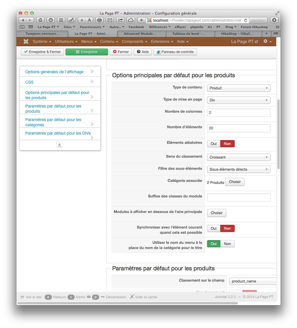

  • Posts: 263
12 years 3 months ago #147502
Le problème est bien là... Quand j'enregistre la configuration, toujours rien à droite de « Modules à afficher en dessous de l'aire principale », à part le bouton « Choisir ».
Mais si je clique une autre fois sur « Choisir », mon module de Produits associés est bien actif.
