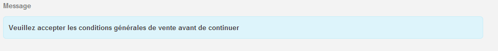

D'accord, après quelques tests le message d'erreur s'affiche bien lorsque l'on ne coche pas les CGV et que l'on passe à l'étape suivante:
Le repositionner à l'aide d'un peu de CSS afin qu'il soit plus visible pourrai être bien :).
Vous pourrez aussi modifier ce message en cas de besoin de votre client en éditant votre fichier de langue via "Hikashop->Système->Configuration générale->Langue" en éditant la ligne :
PLEASE_ACCEPT_TERMS_BEFORE_FINISHING_ORDER="Veuillez accepter les conditions générales de vente avant de continuer"

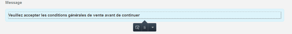

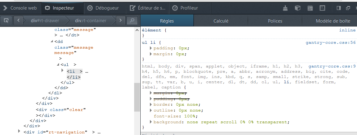

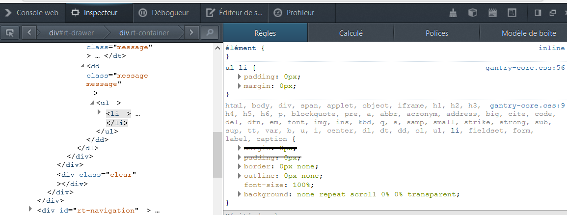

13 years 1 month ago #113137
Je n'ai pas votre page sous les yeux mais je peux vous donner les grandes lignes de ce qu'il faut faire (par ailleurs notre documentation est très utile sur ce point).
Faites un clic droit sur le message en question et utilisez la fonction "inspecter/examiner l'élément".
Vous allez voir apparaitre le code en bas de votre navigateur, regarder l'id de l'élément ou sa classe, imaginons que ce soit "class_notice_message".
Il vous suffit dès lors de rajouter une règle css dans votre fichier css (Système>Configuration>Affichage>CSS) en ajoutant vos propriétés, par exemple:
.class_notice_message{
  color: red;
  font-weight: bold;
Bien sur, tout ceci est à adapter ;).
Notez aussi que si c'est un message joomla (il y a des chances pour que ce soit le cas), modifier le css sur ce message par la class modifiera tous les autres messages.
Le style de ces éléments est habituellement défini par votre template.

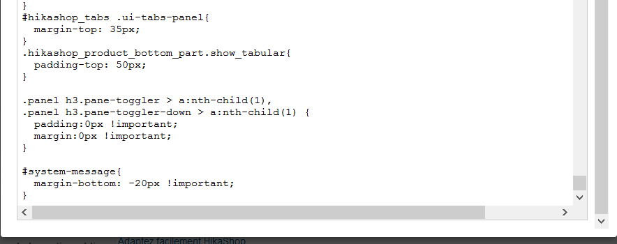

13 years 1 month ago #113863
Merci beaucoup pour votre réponse. :)
Je n'ai pas réussi.

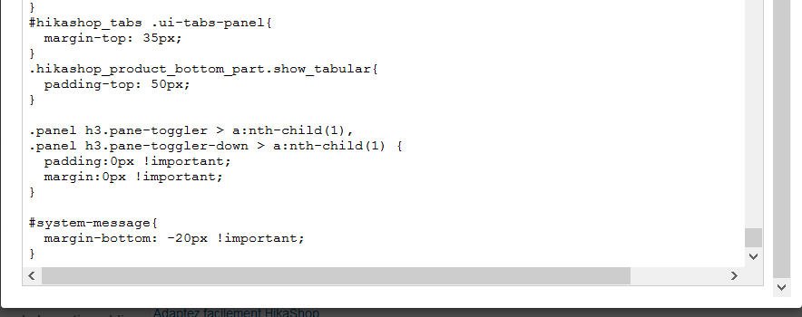

Peut-etre que les captures ci-dessous vous palerons plus ...
voici ce que j'ai ajouté dans le CSS
En espérant que vous puissiez m'aider :(
Merci par avance
Last edit: 13 years 1 month ago by nico45.

13 years 1 month ago #113908
Comme Eliot l'a dit, le problème provient simplement du code CSS appliqué par votre Template. Cependant, appliquer ce genre de code CSS arrangera surement la visibilité de votre message d'erreur :
#system-message {
margin-bottom: -20px !important;
Concernant le message d'erreur, il s'affichait déjà à l'origine, mais sa position est modifié par votre template ce qui ne lui donne pas une très grande visibilité (J'ai du appuyer sur suivant deux fois avant de l’apercevoir).

13 years 1 month ago #113910
J'ai renseigné le code dans le CSS, mais pas de changement

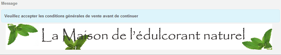

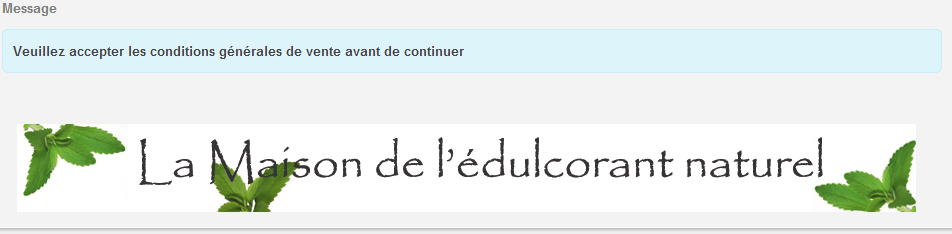

13 years 1 month ago #113914
Les changements ont bien été appliqués, le code n'avait que pour but de rapprocher le message d'erreur des autres éléments.
Avant :
Après :

  • Posts: 101
13 years 1 month ago #114028
Dans le cas où quelqu'un rencontrerai le même phénomène.
J'ai ajouté au CSS (que Mohamed à très gentiment partagé) donc ceci :
#system-message{
text-decoration:blink;
text-align:center;
color:red;
Ce qui pour but de centrer le text, le faire clignoter et de faire apparaitre le mot "message" en rouge.
Comme la page remonte lorsque la case des CGV n'est pas coché, le message est alors bien visible et cela m'évite de mettre le nez dans le CSS du template du fait que je maîtrise que très moyennement le CSS. (faignant)
Non je vais apprendre mais le temps me manque :huh:
En espérant que cela puisse aider.
