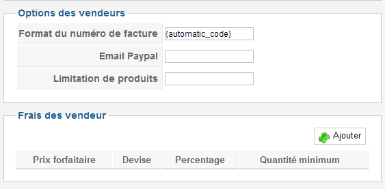

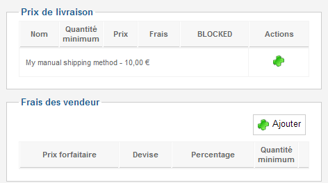

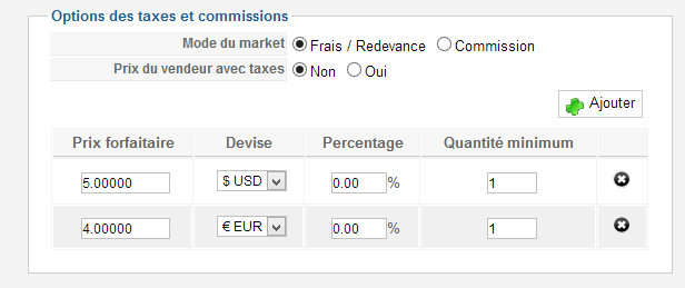

12 years 11 months ago #113347
Lorsque vous vous connectez sur le backend, vous pouvez sélectionner la langue.
Nous proposons par défaut l'anglais mais vous pouver choisir le Français sans soucis.
HikaShop et HikaMarket sont entièrement traduits en Français.
Gestion des frais dans la configuration principale d'HikaMarket :
Gestion des frais dans les fiches vendeur d'HikaMarket (backend) :
Gestion des frais dans les fiches produit d'HikaShop (backend) :
Vous pouvez configurer des frais différent pour chaque vendeur et chaque produit.
