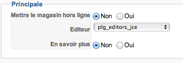

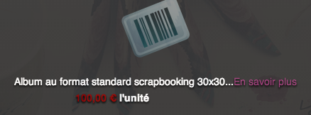

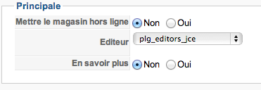

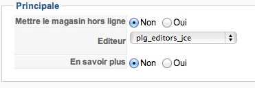

Bonjour
Bien que dans "Configuration générale/Principale" "En savoir plus" soit positionné à "Non", le lien apparait toujours sur la fiche produit. Pourquoi ?
Merci
12 years 10 months ago #114048

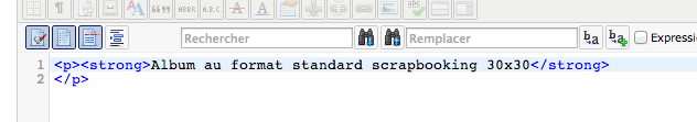

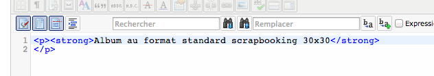

Pour cela il vous suffira d’éditer la description de votre produit et de retirer le "lire la suite".
Concernant l'option En savoir plus, elle permet non pas de retirer les "lire la suite" via la partie boutique, mais de retirer le bouton en bas de votre éditeur, vous permettant d'ajouter votre "lire la suite" :
Read more : The read more link can be displayed in the editor by turning this option on. Unfortunately, on some browsers, this read more link might not work when combined with the multi language edition and is thus disabled by default.

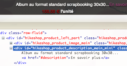

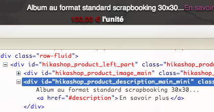

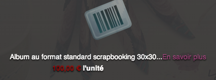

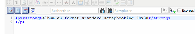

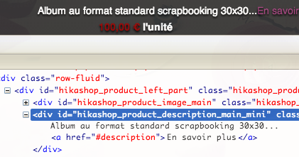

Le problème, c'est que la description du produit je n'ai pas ce fameux "lire la suite" sous Joomla! et que je l'ai toujours en affichage (firebug) !
Last edit: 12 years 10 months ago by hbonnard.

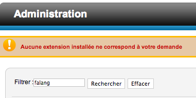

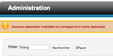

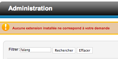

D'accord, utilisez vous FaLang ? le problème peut peut-être provenir de l'une de vos traduction.
Last edit: 12 years 10 months ago by Mohamed Thelji.
  • Posts: 24
12 years 10 months ago #114335
Non, je n'utilise pas FaLang ni aucune extension de traduction.
Les seules extensions que j'utilise sur le site (pour le moment) sont : Google Maps de Mike Reumers et Super Login de Mustaq Sheikh.

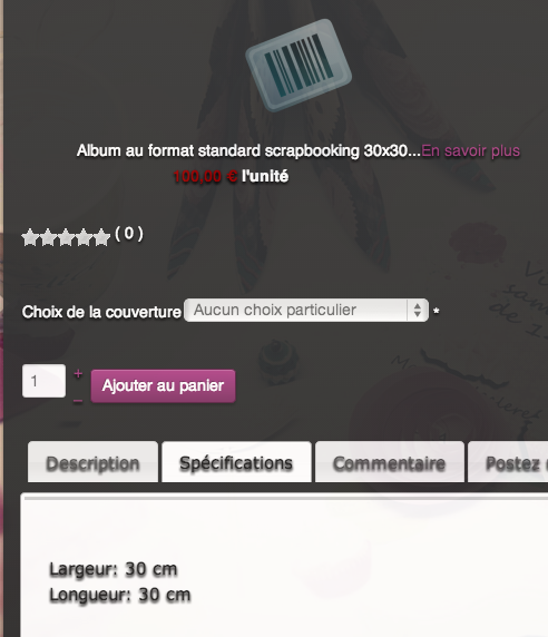

Est-ce que vous utilisez le layout de page produit avec les tabulations ?
Ce design de page affiche une partie de la description du produit dans le haut de la page et pointe vers l'onglet qui contient la description complète.
Cordialement,
  • Posts: 24
12 years 10 months ago #114396

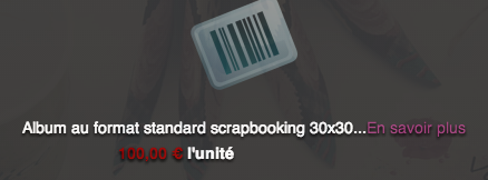

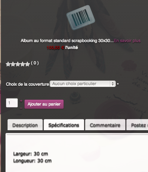

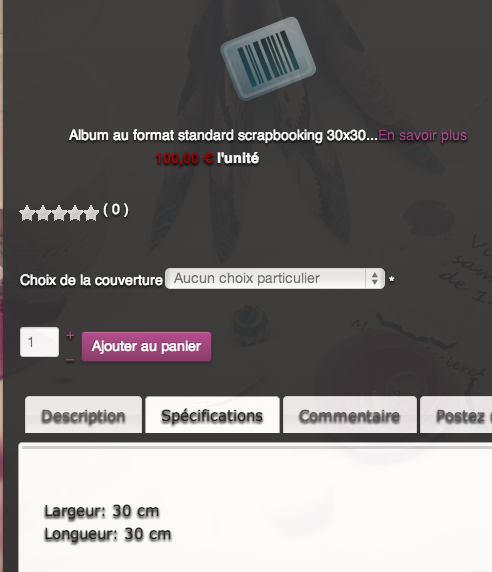

Bonsoir,
Oui c'est effectivement le cas, mais dans ce cas, quand je suis sur l'onglet "Spécifications" et que je clique sur "En savoir plus" pourquoi je reste sur l'onglet "Spécifications" et n'arrive pas sur l'onglet "Description" ? Ce devrait être le cas, non ?
12 years 10 months ago #114437
Le lien "en savoir plus" est simplement une ancre HTML, il ne modifie pas l'onglet courant, onglets qui sont gérés en javascript.
Nous allons regarder pour améliorer cela dans une prochaine version d'HikaShop.
