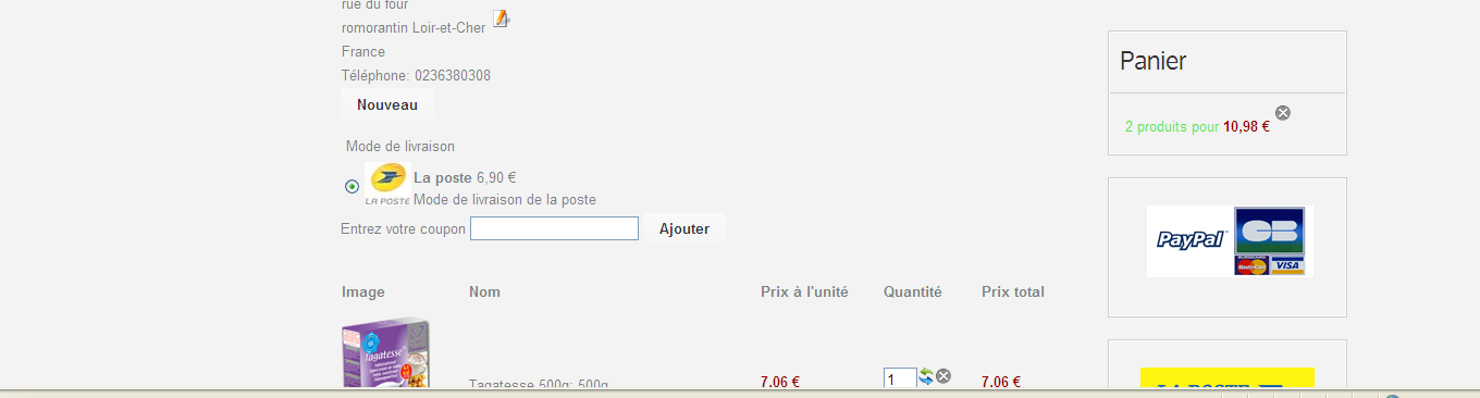

Bonjour à tous,
Voilà je rencontre un problème avec le choix du paiement qui devrait être apparent par défaut et cela avec les navigateurs qui ne sont pas à jour. (IE, Firefox et Chrome) :(
Je viens de modifier un élément du plugin "Paypal" qui était sur "Pas de livraison" donc sur "0 non" et je l'ai passé sur "2 requis" et cela à l'air de fonctionner.
Quelle incidence cela va avoir ?

12 years 10 months ago #114340
Le problème provenait simplement des restrictions de votre méthodes de paiement, dans votre cas il s'agissait de la restriction sur le Mode de livraison :
Notez que vous avez aussi restreint l'utilisation de PayPal à une unique monnaie (l'euro).
