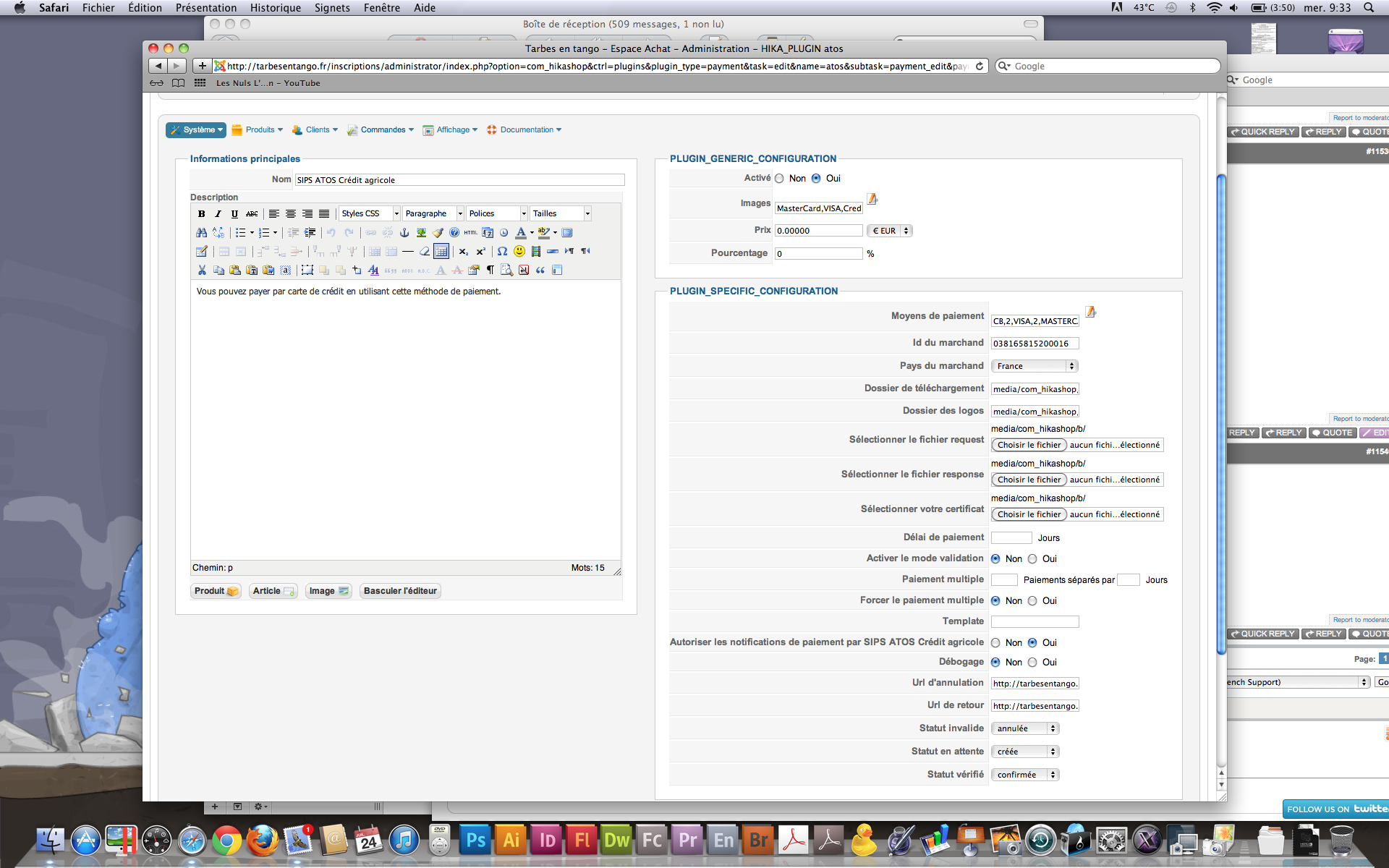

Avant tout je vous recommande de lire la documentation: www.hikashop.com/en/support/documentatio...yment-atos-form.html
Il y a de grande chance pour que ce soit un des chemins que vous avez indiqué dans votre configuration qui soit trop long.
Pourriez vous poster une capture d'écran de cette configuration d'ailleurs?

Pour notre problème peut-être que cela vient du fait qu'il n'y a aucun fichier sélectionné dans "Sélectionner le fichier request", "Sélectionner le fichier response" etc. Mais l'adresse est bonne.
Vous trouverez une capture écran de la config du plug-in de paiement en pièce jointe.
