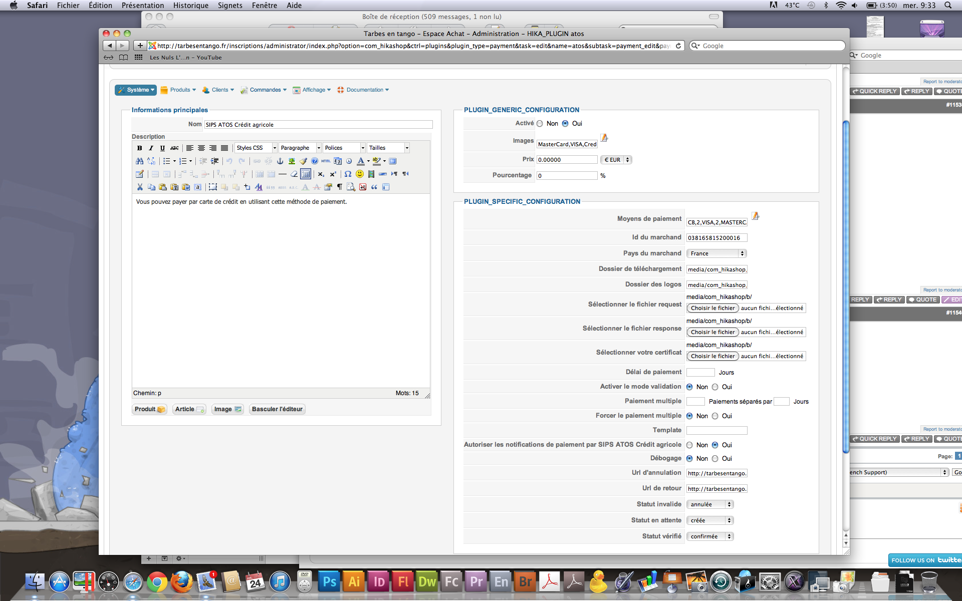

13 years 22 hours ago #115405
Bonjour Eliot,
Peut-être que vous ne vous en rappelez pas mais c'est en grande partie grâce à vous et à Nicolas que le site en question est en ligne et qu'il fonctionne... Donc merci
Pour notre problème peut-être que cela vient du fait qu'il n'y a aucun fichier sélectionné dans "Sélectionner le fichier request", "Sélectionner le fichier response" etc. Mais l'adresse est bonne.
Vous trouverez une capture écran de la config du plug-in de paiement en pièce jointe.
Encore merci
  • Posts: 2334
  • Thank you received: 403
13 years 22 hours ago #115420
Content d'avoir déjà pu vous aider, j'espère que j'y arriverais encore aujourd'hui ;)
Pour votre soucis, si cela marchait avant, il n'y a que peu de possibilités.
Tout d'abord vérifiez que les paiements sont bien validées par votre banque et via votre interface, si c'est le cas, le problème viendra forcément de la réception du message (je pense que c'est le cas).
Vous pouvez aussi essayer de re-télécharger tous les fichiers de manière à générer à nouveaux les fichiers de configuration.
Enfin, je vous conseil de mettre Hikashop à jour (en 2.2.0) car je crois me rappeler que nous avons un peu amélioré le plugin atos ;)
