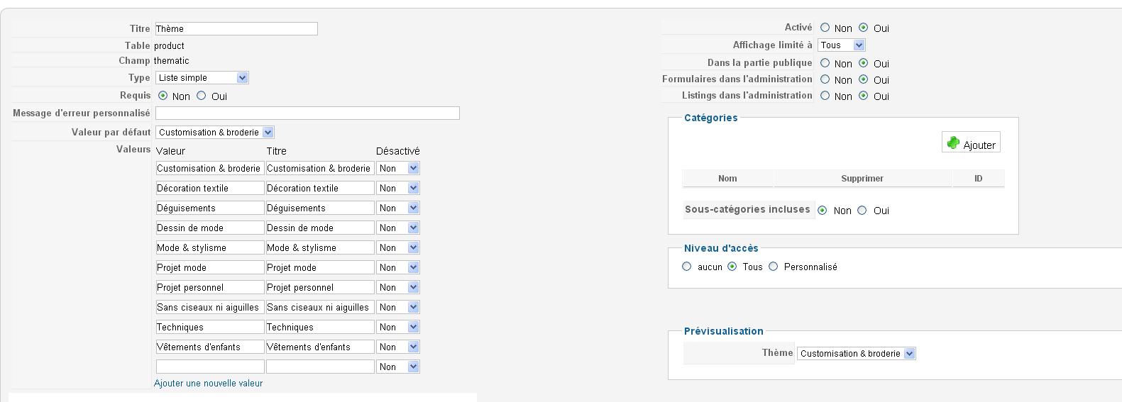

Pourriez vous faire une capture des options de votre champs ?

  • Posts: 8
12 years 10 months ago #115401
la version est Hikashop Business 2.1.3 et en PJ la capture demandée.
