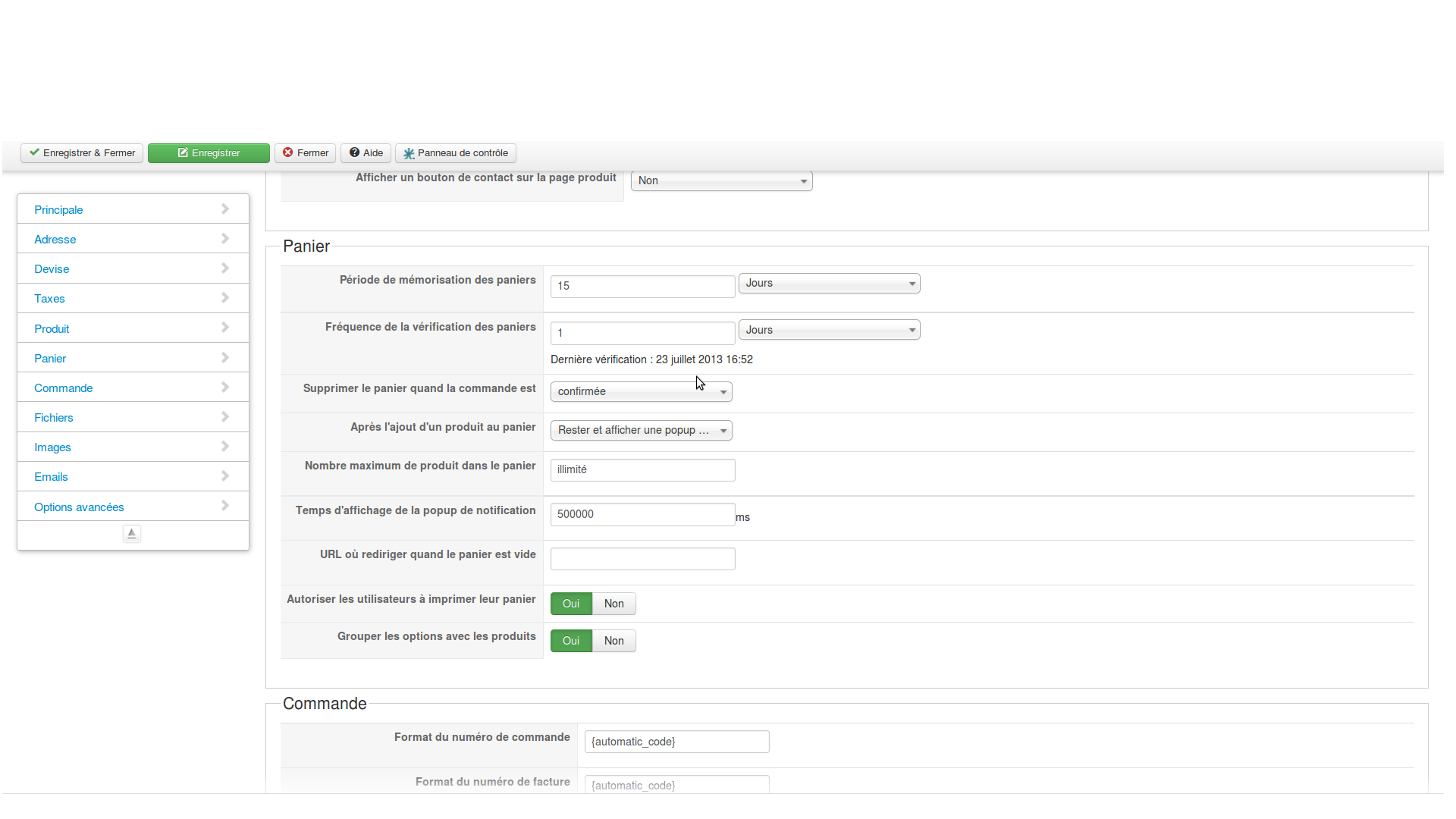

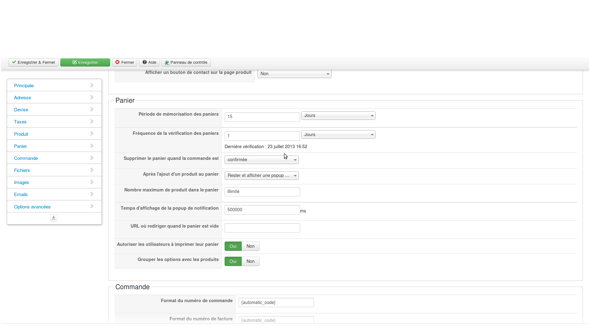

Bonjour Nicolas et toute l'équipe,
J'utilise la version 2.1.3
Voici la capture de ma configuration panier :
Le temps en ms est élevé mais j'essaie de personnaliser la popup.
Ce qui fonctionne pour div#sbox-window.shadow et la iframe mais pas du tout pour a#hikashop_add_to_cart_continue_button.hikashop_cart_button... Si en plus vous avez une piste pour ça j'accepte volontiers.
Le button.close n'a aucun effet je souhaite le supprimer mais display:none n'a aucune incidence, j'utlise A#sbox-btn-close en haut à droite.
Peut être que ces précisions donneront des pistes de fonctionnement.
