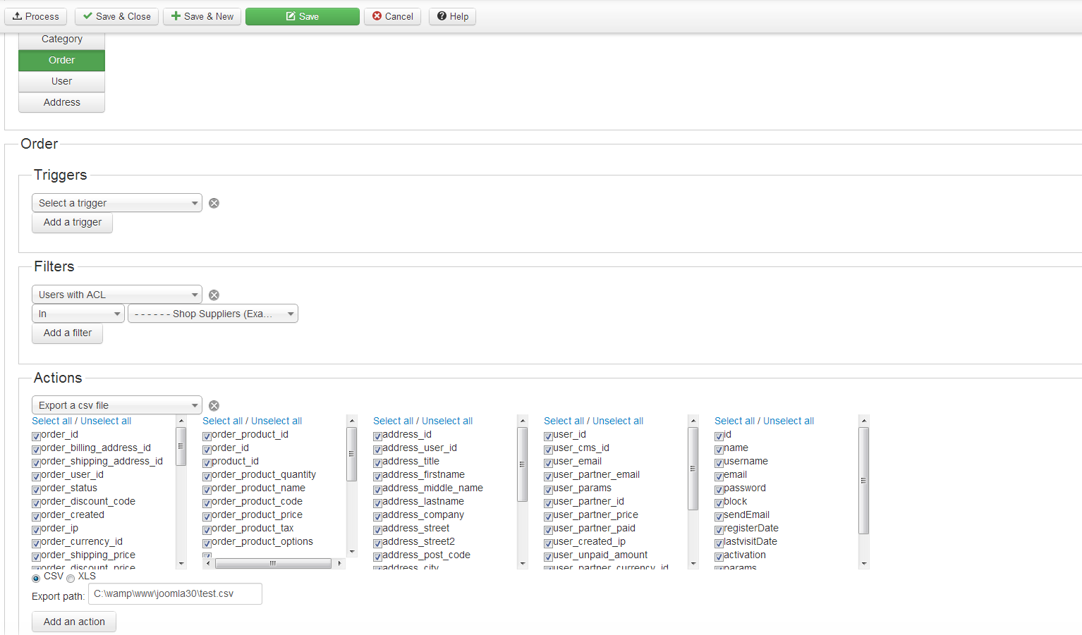

  • Posts: 50
12 years 10 months ago #115920
JJ'ai du mal m'exprimer, je cherche à exporter les commande d'un groupe donné vers un fichier csv ou d'exporter toutes les commandes et de pouvoir trier par groupe...
  • Posts: 85725
  • Thank you received: 14054
12 years 10 months ago #115940
C'est faisable comme ceci:
