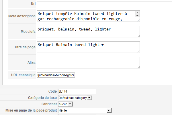

Gros problème, je ne peux pas mettre en ligne de produits avec choix multiples (variantes) car il n'y a pas de gestion d'url canonique. Pour chaque variante, il n'y a pas de champs "url canonique" à remplir, et remplir ce champs directement dans la page source du produit avec variantes ne fonctionne pas. Les produits sont accessibles via trop d'url différentes, donc gros "duplicate content", y a-t-il une solution ?

Pour un produit avec des variantes, le même contenu est sur la page produit, peu importe la variante sélectionnée. Le principe des URLs canoniques, c'est justement de dire au moteurs de recherche de peu import l'URL par laquelle vous arrivez sur la page, c'est le même contenu avec l'URL canonique en tant qu'une URL principale.
Donc il ne faut pas spécifier une URL canonique par variante et c'est pourquoi vous n'avez pas cette option.
La solution est simple, il suffit simplement de sépcifier une URL canonique dans le produit principal et vous n'aurez plus de soucis de "duplicate content" pour toutes les variantes du produit.
J'ai bien spécifié une url canonique pour le produit principal mais elle ne s'implante pas dans la page, aucun <link rel="canonical" ...> n'est trouvable dans le code source...

12 years 10 months ago #116604
Avez vous bien la dernière version d'HikaShop ?
Visiblement j'ai bien la dernière version (2.1.3)
L'option doit fonctionner que le produit ai ou non une variante.
Ca fonctionne parfaitement pour les produits qui n'ont pas de variantes.
Merci de nous fournir un lien vers une de vos pages produits avec variantes.
http://www.cocktailmag.fr/boutique/stylos-briquets/product/48-briquet-balmain-tweed-lighter
J'ai bien renseigné une url canonique " www.cocktailmag.fr/boutique/product/48-b...almain-tweed-lighter " dans la page principale du produit, mais ça ne s'implante pas dans le code source html :
J'ai d'autres produits à mettre en ligne avec 6 variantes, ça me fait un peu peur pour le référencement...
