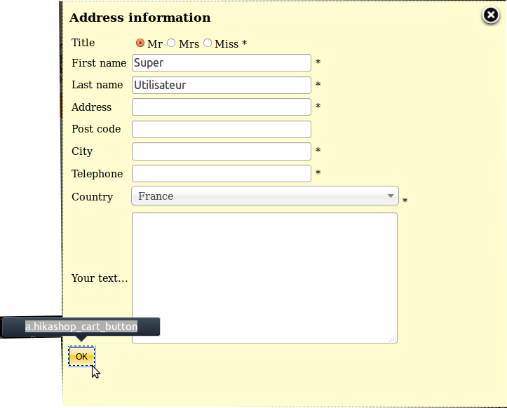

Je n'ai pas du tout trouvé la solution pour personnaliser les popup avec du css.
J'ai contourné le souci avec la popup "ajout au panier", mais je souhaiterai vraiment adapter la fenêtre "ajout d'adresse".
J'utilise la dernière version Hikashop sous joomla 3.0
Merci d'avance, je cale complètement...

13 years 1 month ago #116603
Hello =)
Les modifications dans mon fichier css n'ont aucune incidence sur les pop up à partir du second "html".
d'après la structure il y a :
html
BODY.body-overlayed
DIV#sbox-window.shadow
DIV#sbox-content.sbox-content-iframe
iframe (+++++ Jusqu'ici les modifications de mon fichier css sont prises en compte - I can change the css settings +++++)
puis Html
BODY.contentpane
DIV#hikashop_address_form_span_iframe ...
Etc... Mais je ne peux pas les modifier avec du css par une méthode classique
Et je cherche pour modifier l'apparence de ce formulaire en pop up
Merci
EDIT : alors je n'ai pas intérêt à modifier ce iframe puisque ça modifie aussi la grande photo de la galerie lorsque l'on clique sur un objet pour le voir en grand.
Du coup où est ce fichier adresse puisque cèest lui qu'il faut modifier non ?
Cette iframe permet aussi l'affichage des CGV c'est ce qui m'a mis la puce à l'oreille, mais je ne voit pas plus loin quand même.

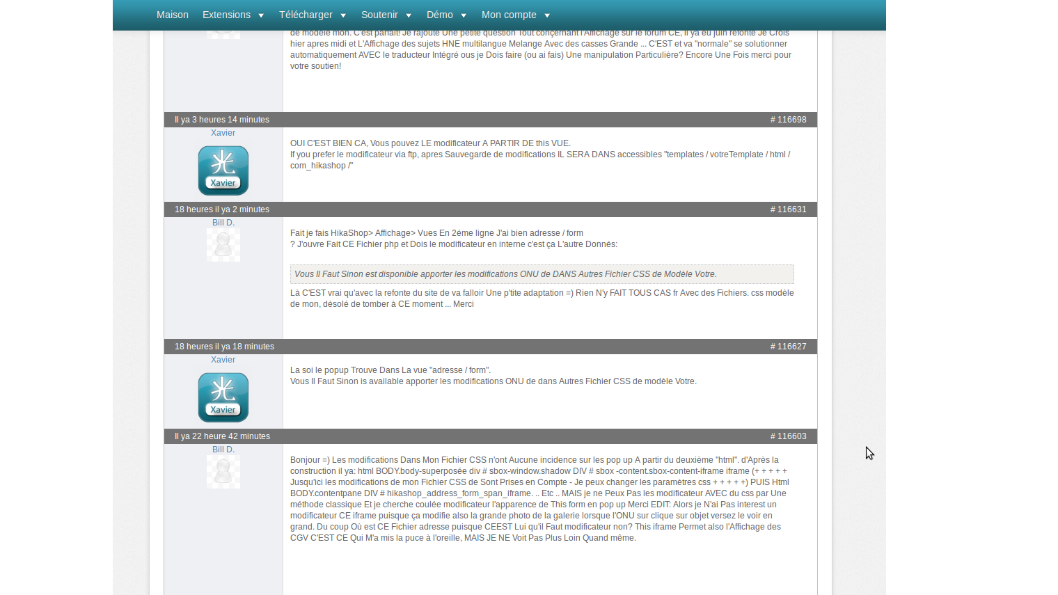

13 years 1 month ago #116733
sur cette page par exemple.
Le texte apparait clairement le temps du chargement de la page puis devient différent je vous met une impression écran
Je suis sous firefox, pour les essais avec d'autres navigateurs je dois changer d'ordi, mais ne pourrais le faire dans l'immédiat
Sinon mon souci css est en cours de résolution, mais je saurais revenir vers vous =)
Bonne journée

Je reviens sur mon souci de personnalisation de la pop up adresse :
J'ai donc edité la vue address / form depuis hika et apporte des styles directement dans les div.
Toutefois je n'ai pas la main pour tous les "inputs"... (une piste pour les affiner?)
En fait j'ai agrandi l'iframe sans toucher à DIV#sbox-window.shadow ce qui aurait pour conséquence de modifier la photo produit affichée en grand.
Mon iframe couvre donc cette div, la croix pour fermer la fenêtre reste apparente en surimpression.
Pour ma zone "commentaires" ajoutée en champ personnalisés, je vais dans vues > champs personnalisés et règle le nombre de colonnes et lignes de mon champ personnalisé "commentaires".
Toutefois mon dernier point d'achoppement (hormis les "inputs")est le bouton "ok" de soumission de nouvelle adresse qui garde invariablement son habillage par défaut. Je pense avoir essayé tout ce à quoi j'ai pu pensé.
Merci d'avance
13 years 1 month ago #116781
Si vous tentez de changer l'apparence de votre bouton OK à partir de code CSS et cela "sans succès", vous devriez peut-être utiliser vos propriété CSS comme cela :
.classe {
propriété : valeur !important;

13 years 1 month ago #116787
Pensez bien que j'ai essayé pas mal de combinaisons du style qui changent tous mes boutons sauf lui !
a.hikashop_cart_button {background-color:lime !important;}
ou
iframe a.hikashop_cart_button {background-color:lime !important;}
ou
a.hikashop_cart_button {display:none !important;}
ce qui est plus embêtant =)

13 years 1 month ago #116808
Essayez de vous servir de la class parente et/ou en spécifiant le type du bouton (par exemple input[type=sumbit].
Vous devriez pouvoir vous en sortir. Sinon, vous pouvez nous donner un lien vers votre page que nous regardions ça.
