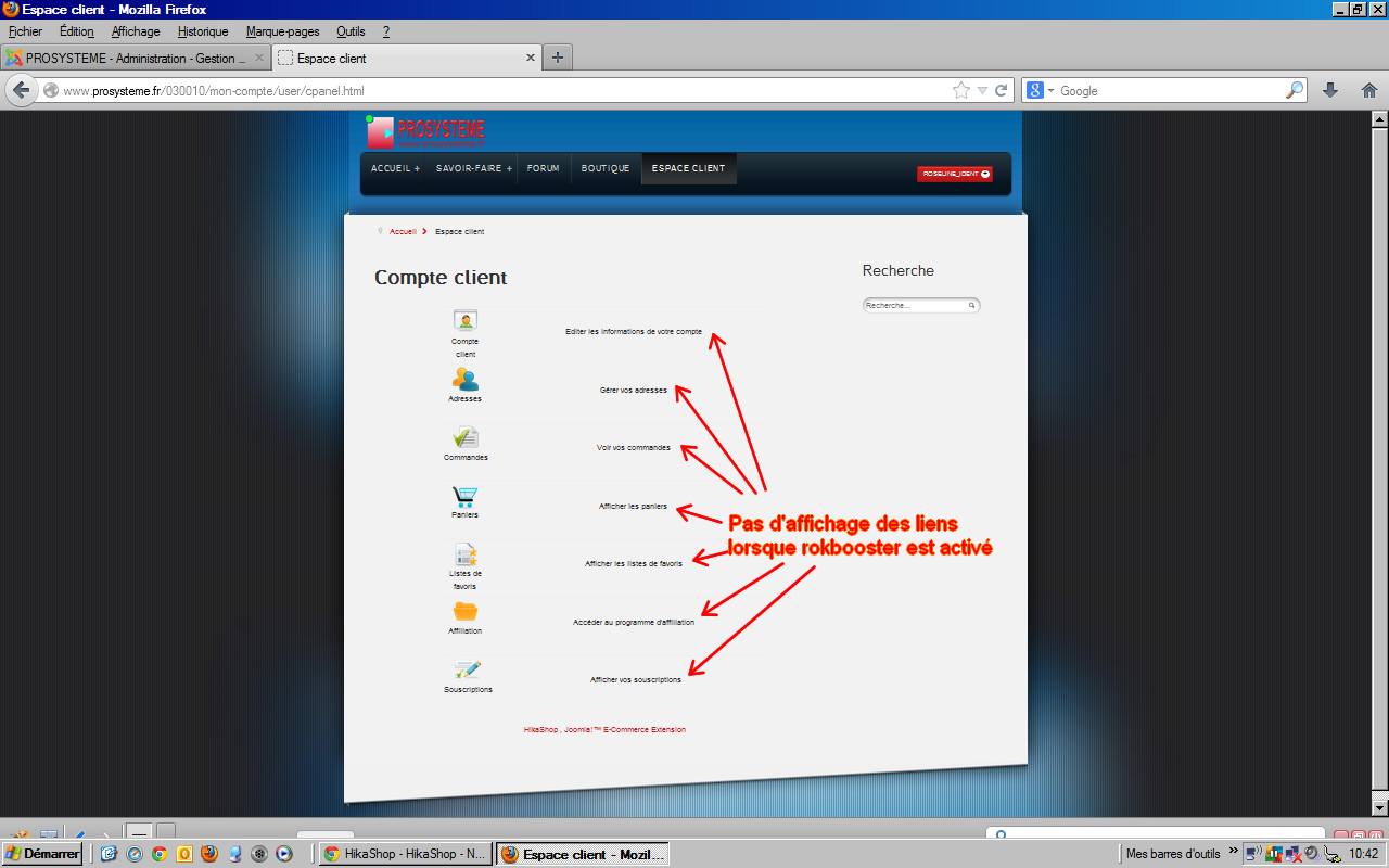

[url of the page with the problem] : http://mywebsite.com/mypage
[HikaShop version] : 2.2.0
[Joomla version] : 3.1.4 Stable
[PHP version] : 5.3.27
[Browser(s) name and version] : Firefox 22, Version 28.0.1500.72 m, .../...
[Error-message(debug-mod must be tuned on)] : Pas d'affichage des liens dans la page "Panneau de contrôle de l'utilisateur"générée par votre plugin Akeebasubs.php lorsque le plugin Rokbooster est activé.
Bonne journée
Teophile
Voir photo jointe

J'ai poursuivi mon test avec rokbooster .../....
J'ai activé et désactivé votre plugin akeebasubs.php et toujours pas de liens de menu dans la page "Panneau de Contrôle de l 'utilisateur» lorsque rokbooster est activé.
J'ai essayé également d'exclure des fichiers dans le plugin rokbooster sans succès.
A chaque fois je vide les caches
Merci de votre aide
Teophile
Nota : Pourquoi Rokbooster ? Parce qu'il me fait passer mon site de l'indice Yslow de 82 à plus de 90

Il n'y a que le lien pour les souscriptions qui ne fonctionne plus ?
Ou cela se produit pour tous les liens ?
Réponse : C'est pour tous les liens du "Panneau de Contrôle de l 'Utilisateur" + le lien de la souscription.
