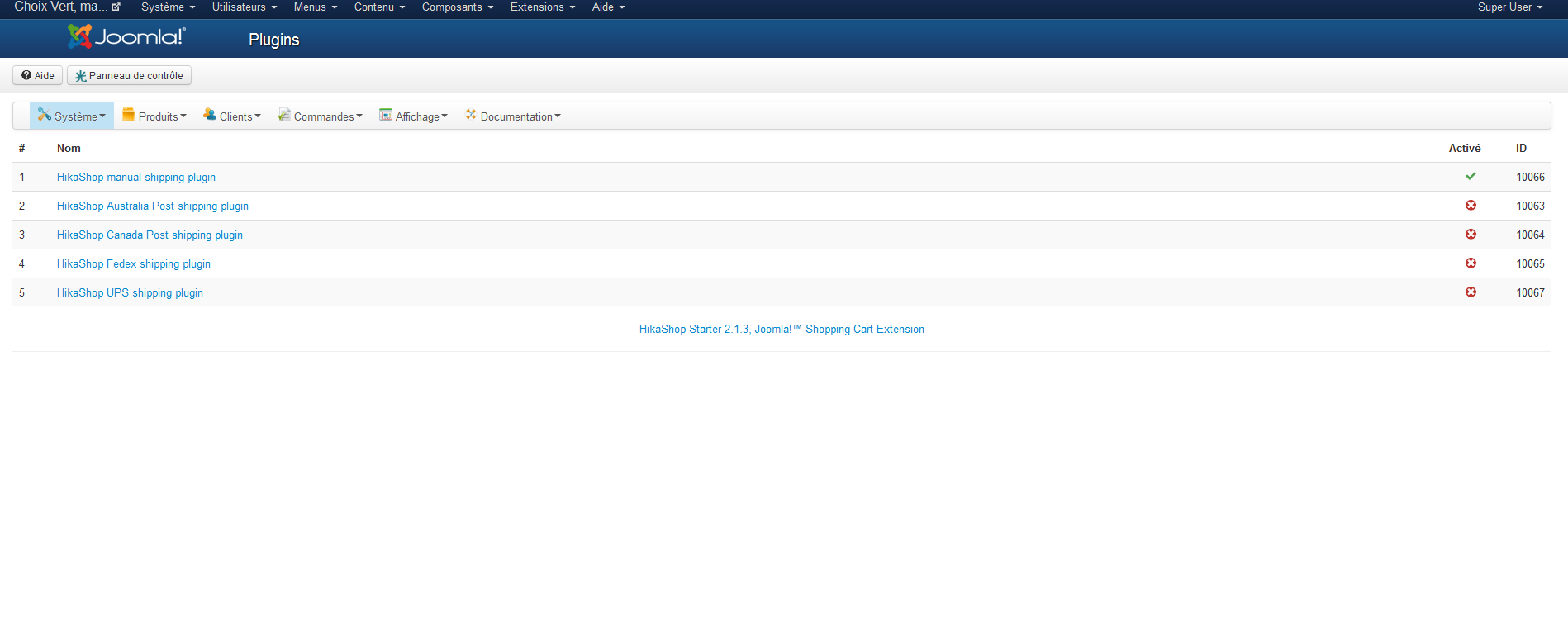

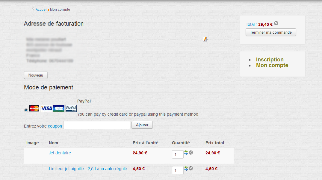

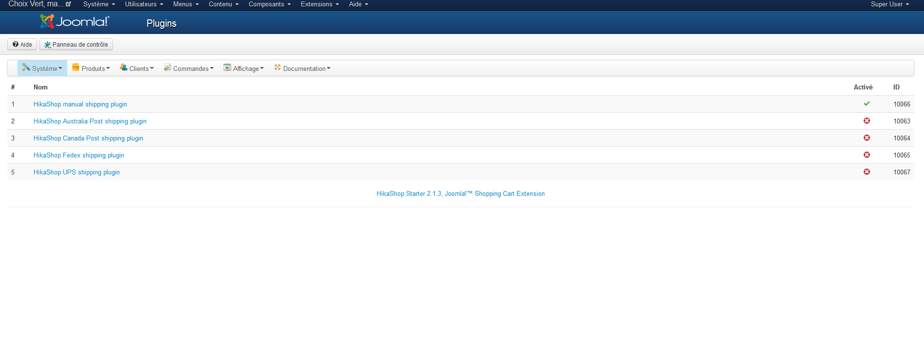

Bonjour, je ne comprends pas, mais mon mode de livraison n'apparait pas sur le frontend. Pourtant tout est bien activé (cf images).
Est ce que j'aurais mal fait quelque chose, mais j'ai suivi un tuto, donc c'est pour cela que je ne trouve pas l'erreur.
Merci d'avance pour votre aide
12 years 10 months ago #117001
Je pense que suivre la FAQ des méthodes de livraisons vous aidera surement ;). Cependant je pense que l'erreur provient soit du fait que vous n'avez pas ajouter ajouter de poids/dimension à vos produits, soit que vous n'avez pas de champs "livraison" dans votre flux de passage en caise via "Hikashop->Système->Configuration générale->Passage en caisse"

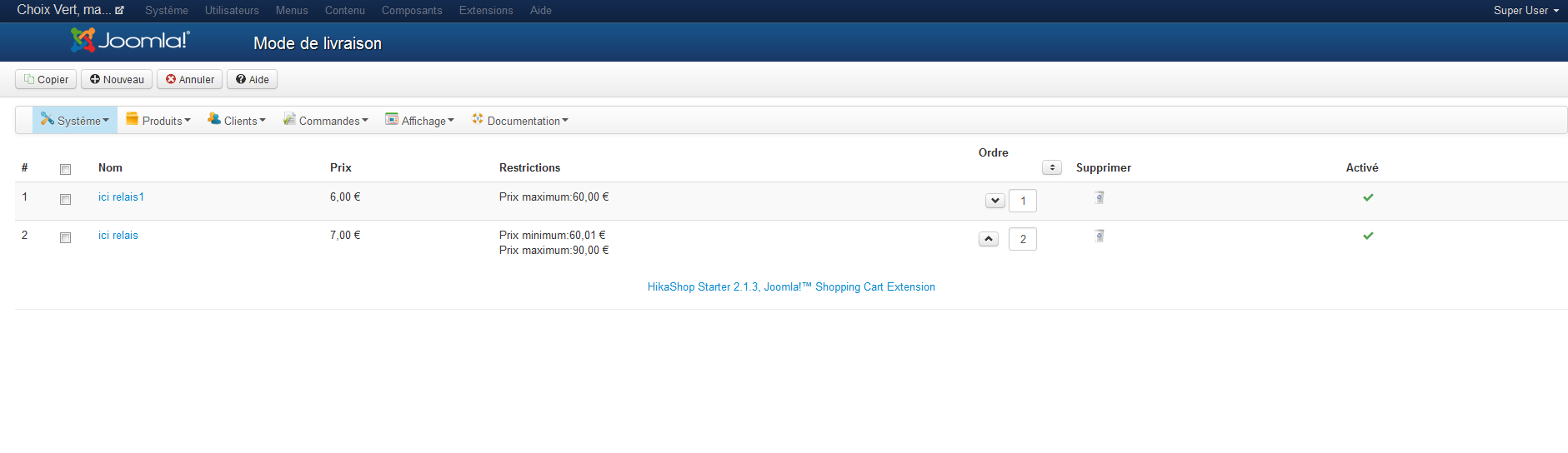

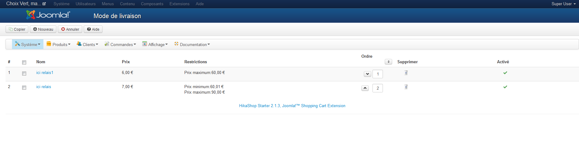

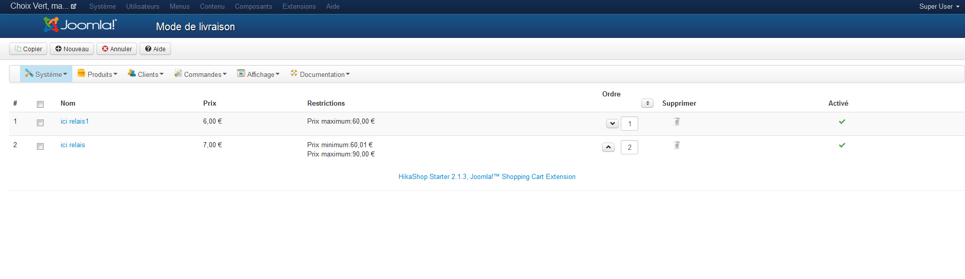

Bonjour, avec un peu de retard, je vous réponds. Sur mon 1er message j'ai mis des captures d'écran.
J'ai créeé plusieurs modes de livraision, les différents choix n'apparaissent pas.
12 years 10 months ago #117260
Selon votre configuration, il est impossible que les 2 méthodes de livraison s'affichent toutes les deux en même temps car l'une s'affiche pour les commandes avec un prix allant de 0 à 60€ et l'autre de 60.01 à 90 €.
Si vous voulez choisir entre plusieurs méthodes de livraisons il vous faut en configurer assez pour qu'il y'en ai plusieurs qui s'affiche dans des conditions similaires (comme avec le prix de la commande par exemple).

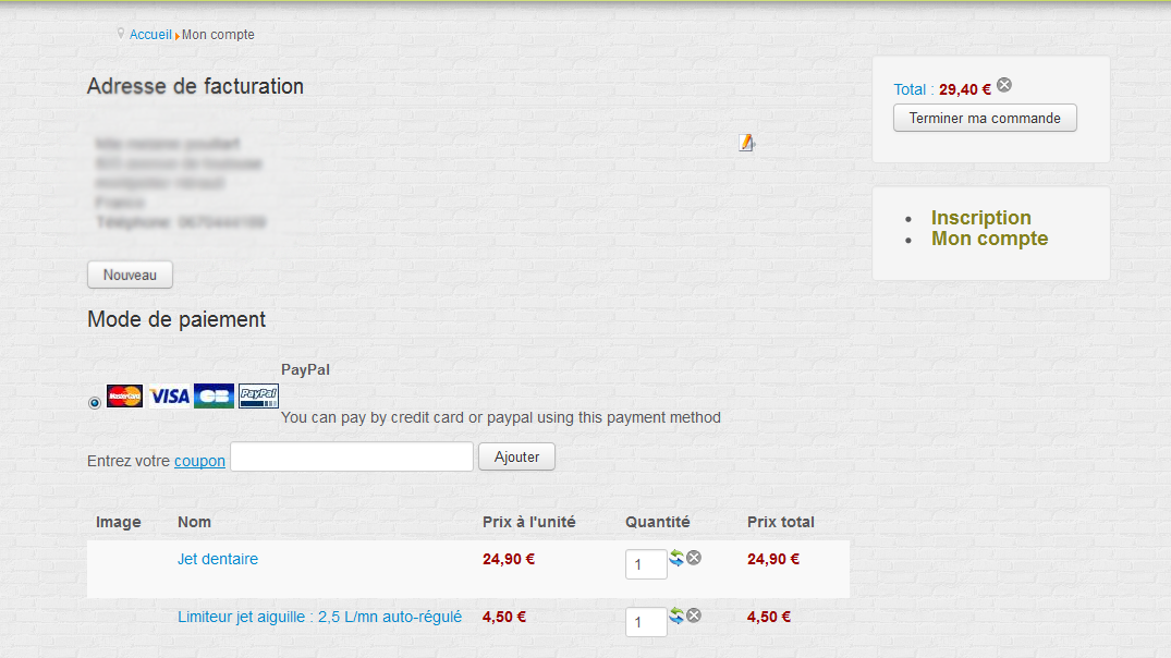

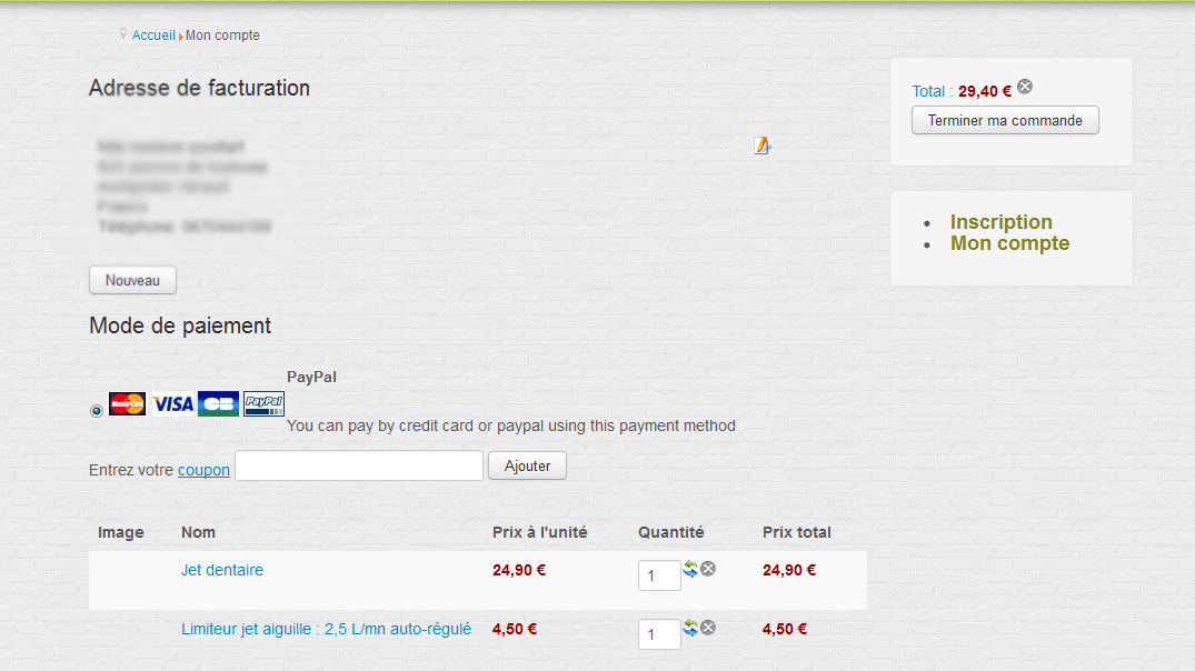

Merci, j'ai effectivement créé 1 mode de livraison que j'ai ensuite copié collé pour être sur qu'il est les même caractéristiques. Et c'est bon ça marche. Merci beaucoup.
Par conter, la selection du mode de livraison n'est pas sur la page principale du panier, mais il apparait en cliquant sur suivant. ça me gene un peu. Est il possible de le mettre sur la page principale?
12 years 10 months ago #117281
Qu'entendez vous par "Page principale" ? Pourriez me donner plus de précision, encore avec un capture d'écran ?
PS: Vous pourrez gérer l'emplacement de l'étape de livraison via "Hikashop->Système->Configuration générale->Passage en caisse->'Flux de passage en caisse'"
