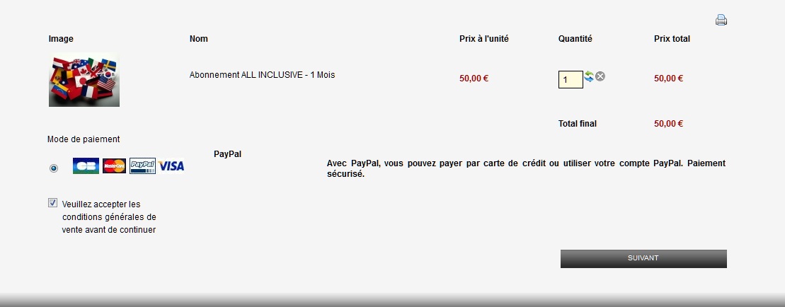

Ok pour envoyer le code mais l'emplacement pour le noter ne devrait-il pas apparaitre sur la page du panier (ci-jointe) afin qu'en rentrant le code le prix s'ajuste ? Car là, il n'y a rien...

Il vous faudra pour cela ajouter l'action "coupon" dans l'une des étapes de votre flux de passage en caisse à partir de "Hikashop->Système->Configuration générale->Passage en caisse".
