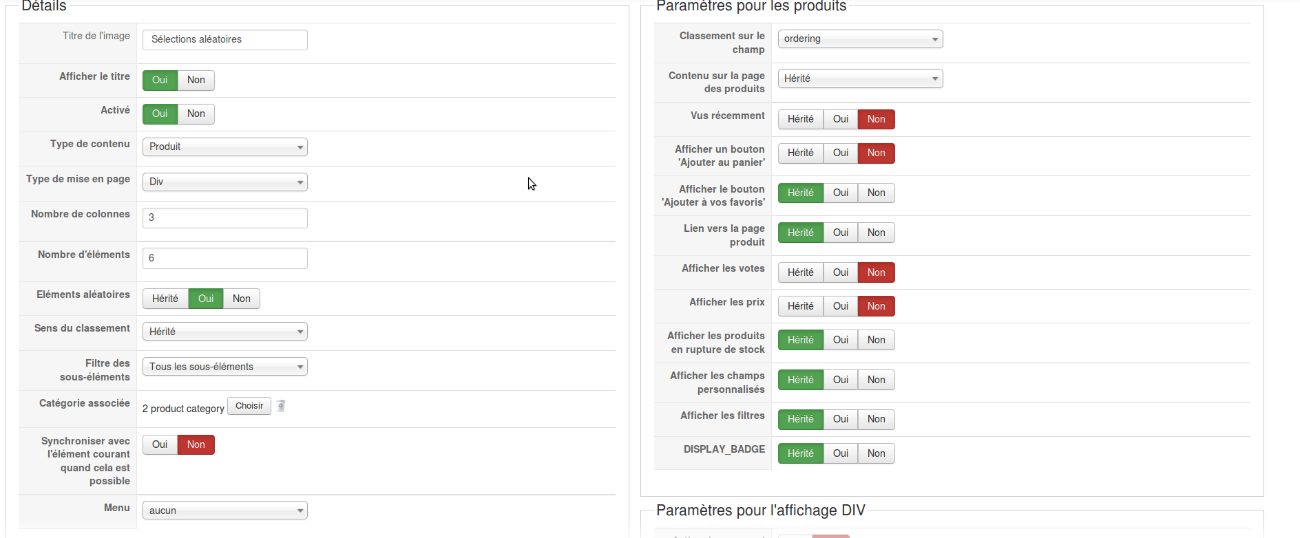

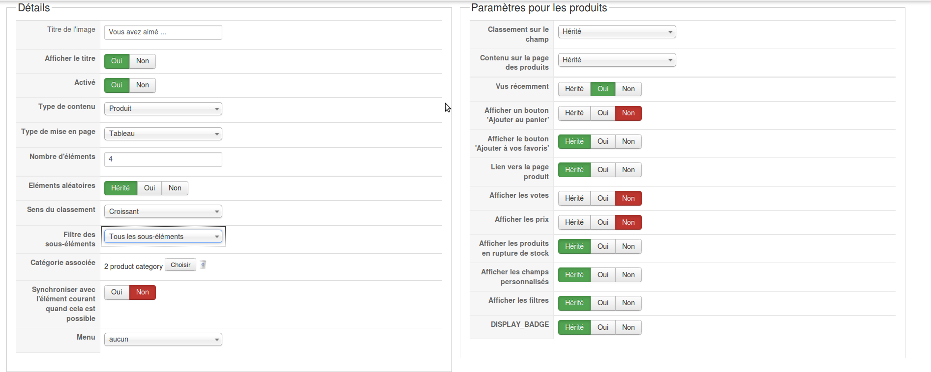

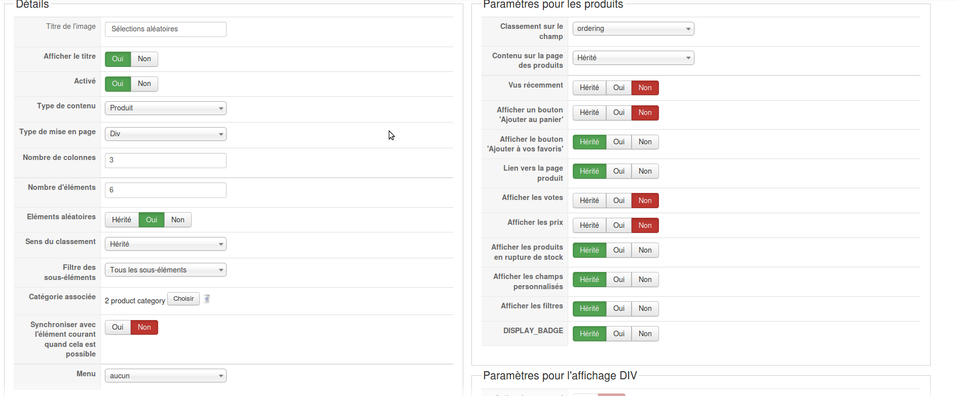

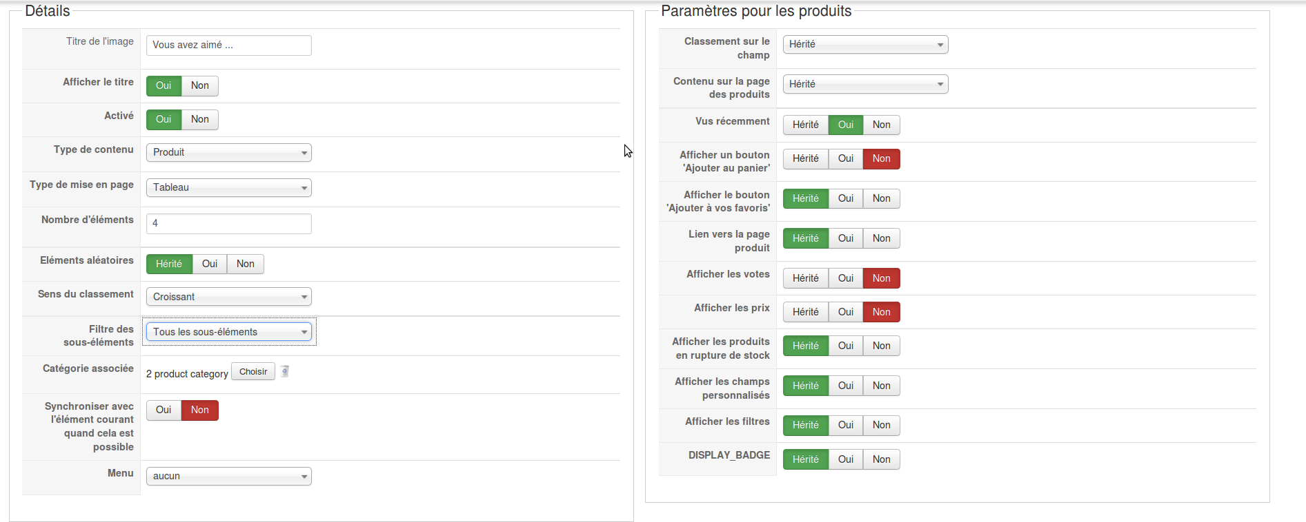

12 years 10 months ago #125074
Bonsoir,
J'utilise bien la dernière version de hikashop...
Voici les captures de configuration des modules vus récemment et sélections aléatoires...
Si vous consultez un article depuis le menu boutique vous obtenez un fil d'ariane correspondant.
Si vous surfez ensuite depuis les autres modules le fil d'ariane ne suit pas...
www.universmineral.com/index.php/fr/bijo...rhodonite-madagascar
Je pense que cela provient de la façon dont sont appelés les fichiers comme on peut le constater si on visionne une liste de produits ou des produits d'une liste de catégorie... Mais je ne saisi pas...
12 years 10 months ago #125157
Dans les options de ces modules, merci d'essayer de mettre le meme menu dans l'option "menu".

12 years 10 months ago #125165
Je ne saisi pas vraiment désolé...
Si je prends l'exemple des Vus Récemments ... Les produits déjà vus peuvent correspondre à une multitude de catégories et à une multitude de liens vers ces différentes catégories... Dans ce cas quel lien de menu choisir ? J'ai tenté avec un lien de menu ALL_ITEMS dépublié : liste de produits de la 2 product category.
Le breadcrumbs reste celui de la dernière page visitée depuis un lien de menu Joomla
