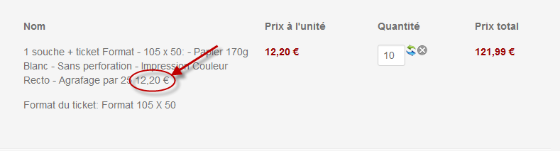

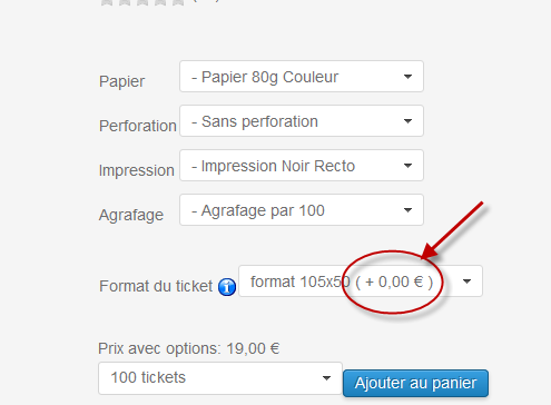

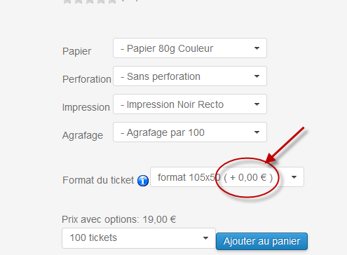

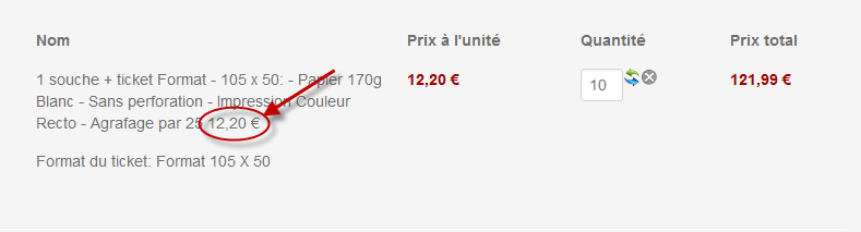

Est-il possible de cacher le prix des options(la partie entourée en rouge dans l'image "options"
ainsi que le prix dans dans la commande(entourée en rouge)
Merci d'avance
Patrick
  • Posts: 59
13 years 21 hours ago #120256
Pour la vue "commande", j'ai modifié la ligne 359 de cart.php et c'est bon.

Pour la page produit, il faut enlever les deux lignes
$text.=' ( '.($positive?'+ ':'').strip_tags($this->loadTemplate()).' )';
du fichier "option" de la vue "product" via le menu Affichage>Vues.
