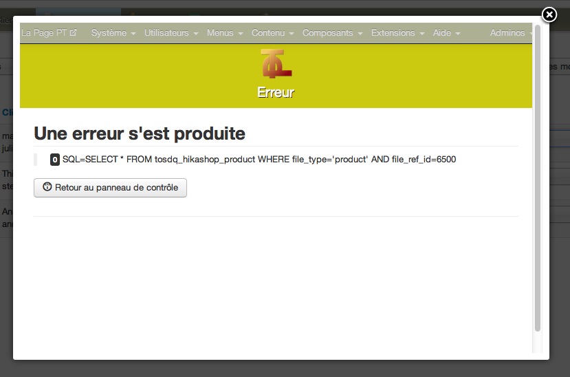

Peut-être pourriez-vous m,aider. On est proche du but!
Je peux facilement créer une nouvelle commande via le backend. Mais quand j'essaie de changer le statut d'une commande pour « confirmé », je reçois le message d'erreur suivant :
SQL=SELECT * FROM tsss_hikashop_product WHERE file_type='product' AND file_ref_id=6500
il n'y a même pas de champ file_type ni de champ file_ref_id dans la table tsss_hikashop_product...
Des idées?
Merci

13 years 10 hours ago #120308
Erreur
Une erreur s'est produite
1054 SQL Error Unknown column 'file_type' in 'where clause'
SELECT * FROM tosdq_hikashop_product WHERE file_type='product' AND file_ref_id=6500
