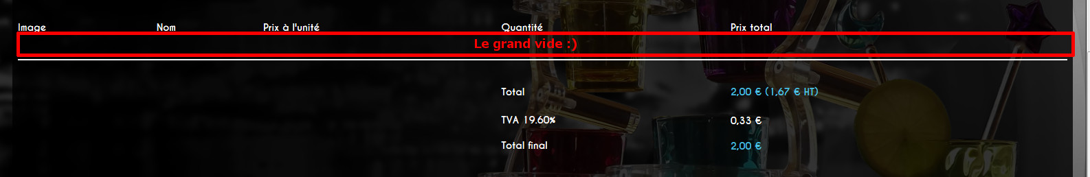

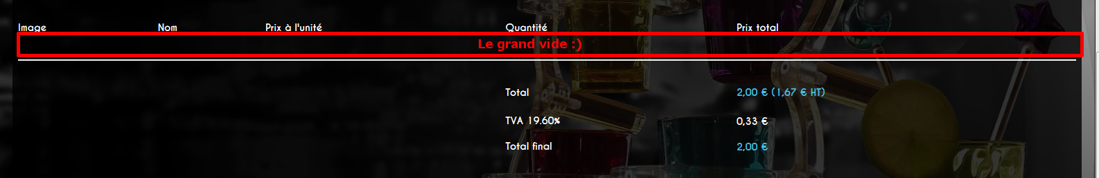

J'ai 3 types de clients : Particulier, Professionnel (non-revendeur) et Revendeur.
Sur ma boutique, lorsque un visiteur (donc publique) voit les prix, ceux-ci sont les mêmes que les prix des clients Particuliers.
1) - Je crée par exemple un panier avec un article et une/plusieurs option(s),
2) - je termine ma commande pour accéder au passage en caisse,
3) - une fois arrivé sur le passage en caisse, je me connecte via le module de connexion sur la page Passage en caisse d'Hikashop,
A - Quand Je suis un client déjà enregistré Particulier, tout va bien.
B - Quand Je suis un client déjà enregistré Professionnel OU Revendeur, PROBLEME : l'article est indiqué indisponible et a disparu du panier mais pas les options (voir copies écran).
Si je fais la même chose mais cette fois en utilisant le module d'enregistrement nouveau client sur la page Passage en caisse d'Hikashop, tout va bien... Déroutant...
