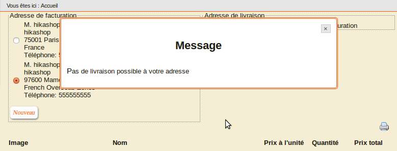

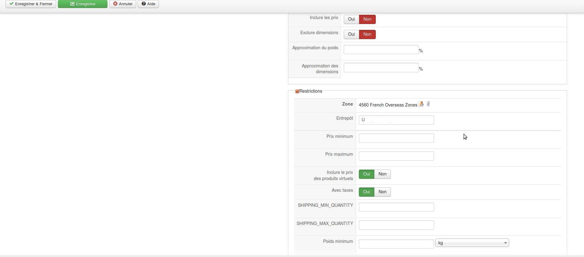

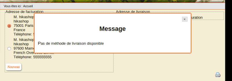

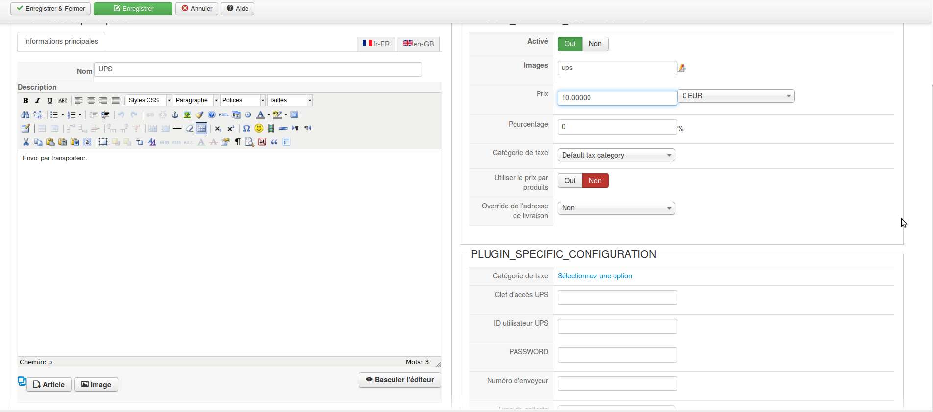

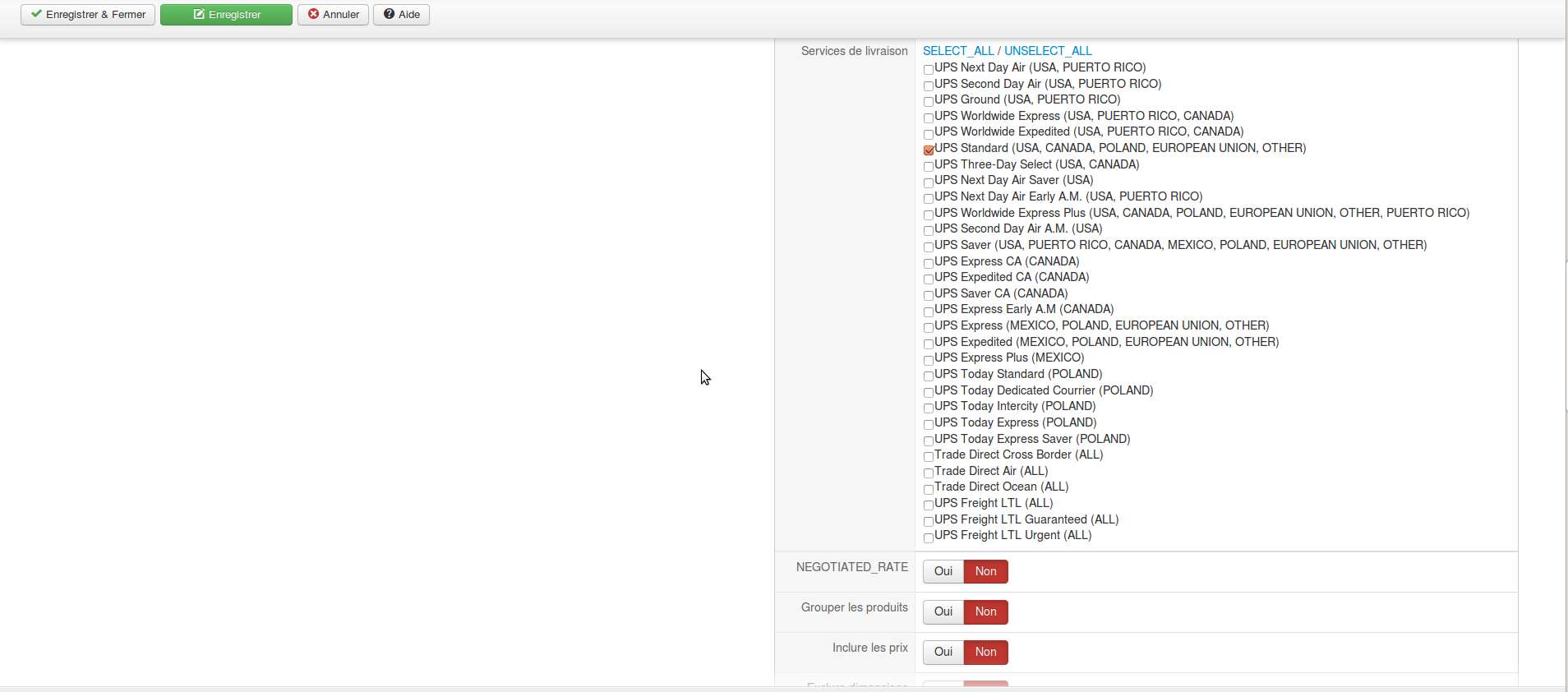

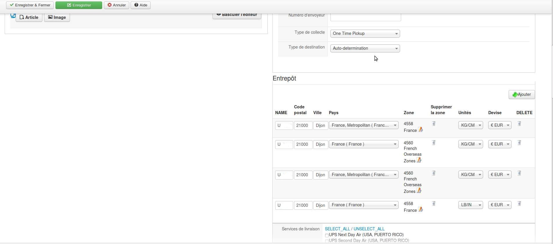

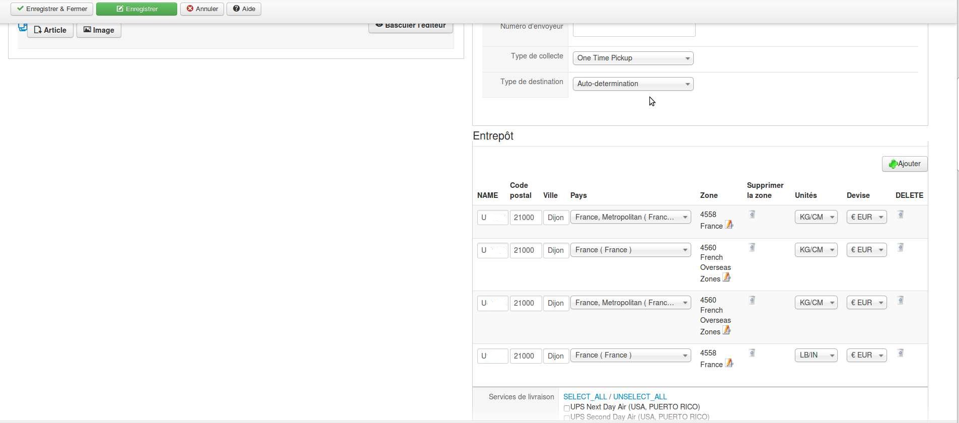

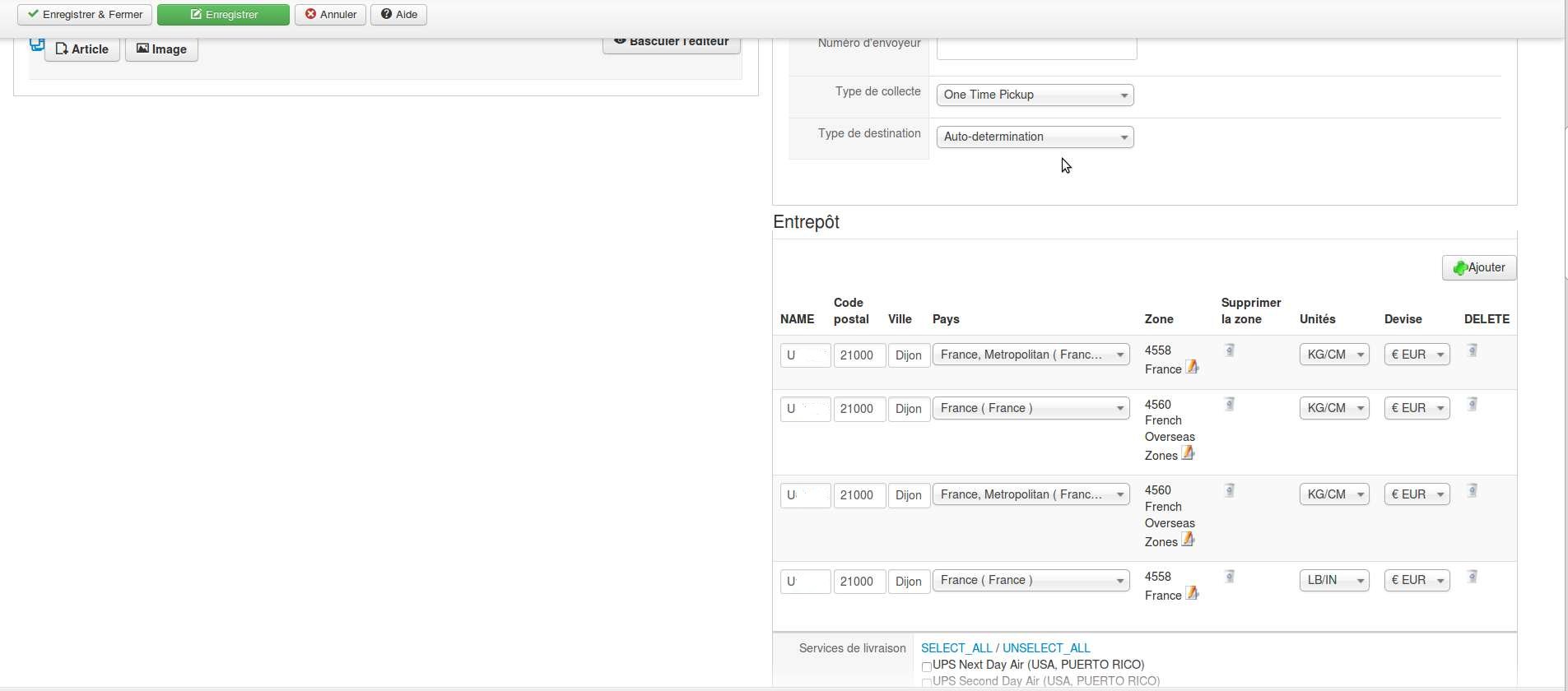

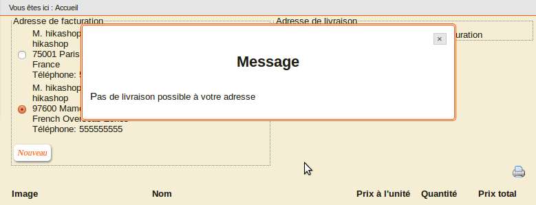

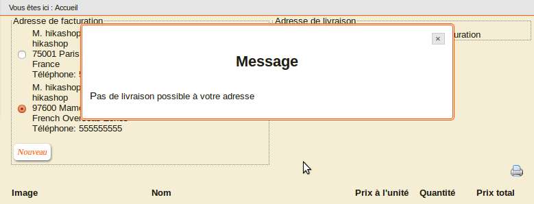

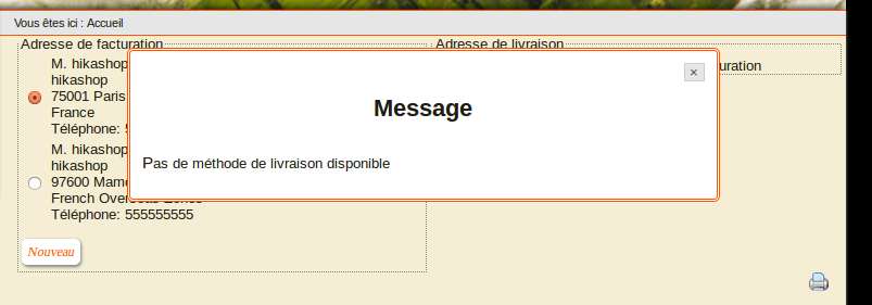

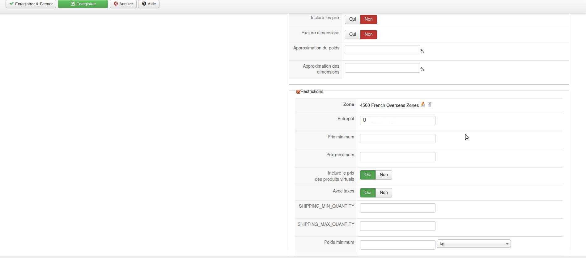

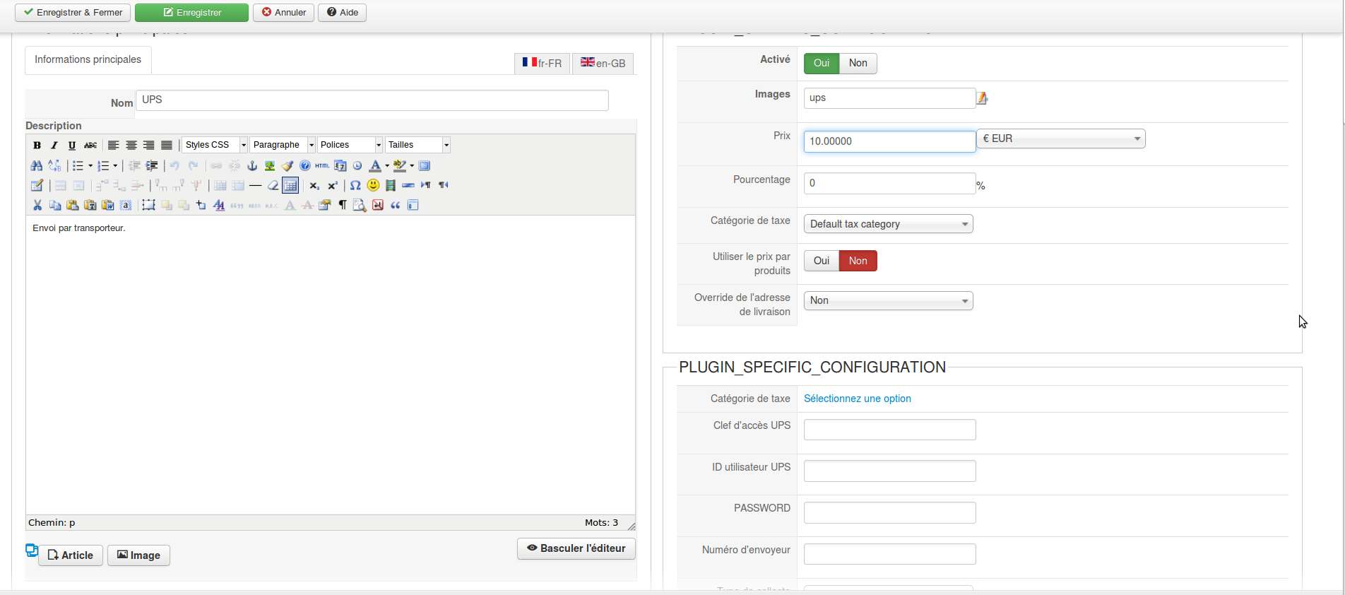

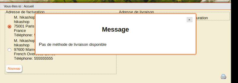

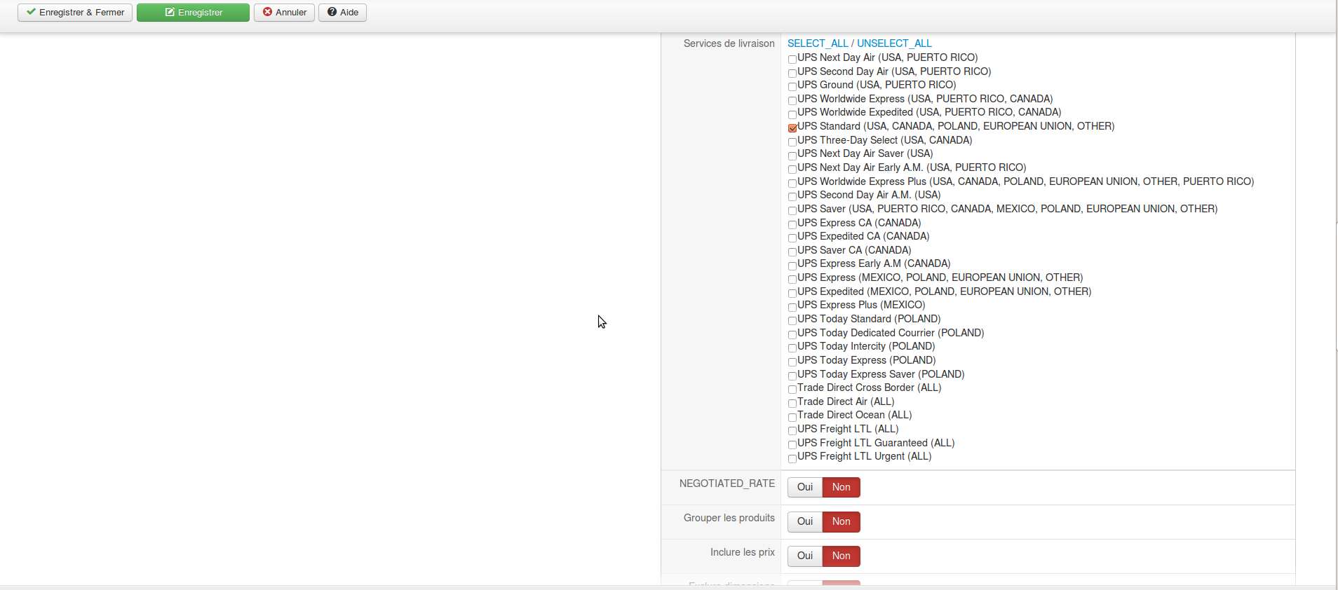

12 years 11 months ago #121580
Les voici :
Config mode de livraison UPS avec restrictions vers zone Outre Mer.
La zone de livraison contient le département Mayotte.
Le Pays "inventé" Outre Mer dans la liste Pays contient le département Mayotte.
Et les messages d'erreurs.
J'espère que cela vous sera explicite
J'ai essayé avec ou sans prix et avec des identifiants ups fictifs pour voir si une instanciation se produisait...
A bientôt
Last edit: 12 years 11 months ago by Bill D..
12 years 11 months ago #121585
D'accord, et pouvez vous essayer sans la restriction d’entrepôt et/ou de zone ?
  • Posts: 157
  • Thank you received: 18
12 years 11 months ago #121586
Si je supprime les restrictions j'ai le message d'erreur :
No available warehouse found for your location
Avec restriction (que ce soit avec ou sans entrepot):
- en choisissant Pays Outre-Mer : No available warehouse found for your location
- en choisissant zone de livraison Outre-Mer : Pas de livraison possible à votre adresse
12 years 11 months ago #121592
D'accord,
Êtes vous sûr que l’adresse de livraison était bien incluse dans la zone de votre "Entrepôt"
Pourriez vous me fournir un accès temporaire à votre partie administration via message privé ? ce qui m'aidera surement à localiser d'ou vient le problème ?
Last edit: 12 years 11 months ago by Mohamed Thelji.
12 years 11 months ago #121604
Je pense que le problème provenait du fait que :
1. Vous n'aviez aucun poids ni dimensions sur vos produits. Il vous faudra donc ajouter un poids et des dimensions à vos produits.
2. J'ai supprimer la valeur de l'option de restriction de zone car il vous aviez déjà ajouté des restrictions par entrepôt.
Pouvez vous donc réessayer avec ces conditions respectées, aussi pouvez vous suivre chaque points de la section "shipping methods" de la FAQ ?

12 years 11 months ago #121608
Merci Mohamed,
Flûte, moi qui pensais éviter les poids et mesures pour des petits objets, et des colis de moins d'un kilo...
Alors avec poids et dimensions il y a bien prise en compte du plugin...
L'erreur change c'est bon signe =) Le message devient
Error while sending XML to UPS. Error code: 10002. Message: The XML document is well formed but the document is not valid
accompagné de pas de méthode de livraison disponible
