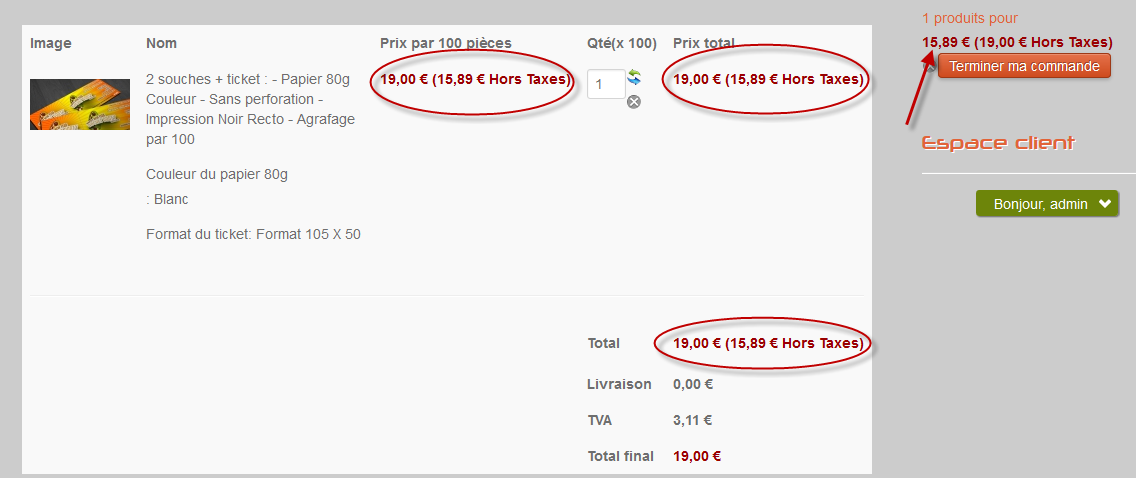

  • Posts: 59
12 years 11 months ago #121624
Merci pour votre réponse.
Cependant, la modif fonctionne dans la vue "module" mais pas dans le panier.
Je vous joins une capture d'écran
J'ai du loupé un truc, mais je ne sais pas quoi :unsure:
  • Posts: 86077
  • Thank you received: 14186
12 years 11 months ago #121633
Pour le passage en caisse, c'est le fichier "listing_price" de la vue "checkout" où il faut faire la même modification.
