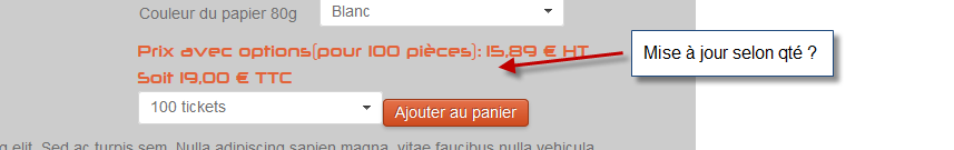

1°- Est-il possible d'avoir un rafraichissement du prix en fonction de la quantité sur la vue "produit"?
Par exemple, sur votre site de démo, dans la vue "produit avec options", le prix se met à jour en fonction des options choisies mais toujours pour une quantité égale à 1.
Ce serait génial si le prix pouvait se mettre à jour aussi en fonction de la quantité, surtout si le prix est dégressif (comme cela se passe dans le panier).
2°- Dans la vue "produit", j'ai remplacé le champ quantité par un select , cela marche nickel. Mais est-il possible de récupérer le même select pour le panier? (le choix des quantités est par tranches précises)
Merci
  • Posts: 86077
  • Thank you received: 14186
12 years 11 months ago #121733
1. En ce cas, vous pouvez utiliser une option/une caractéristique pour la sélection de la quantité et cacher l'affichage du champs de quantité.
Sinon, non, il n'y a pas d'option pour rafraichir le prix en fonction de la quantité sur la page produit.
2. Vous pouvez éditer le fichier "cart" de la vue "product" et changer le input pour un select.
