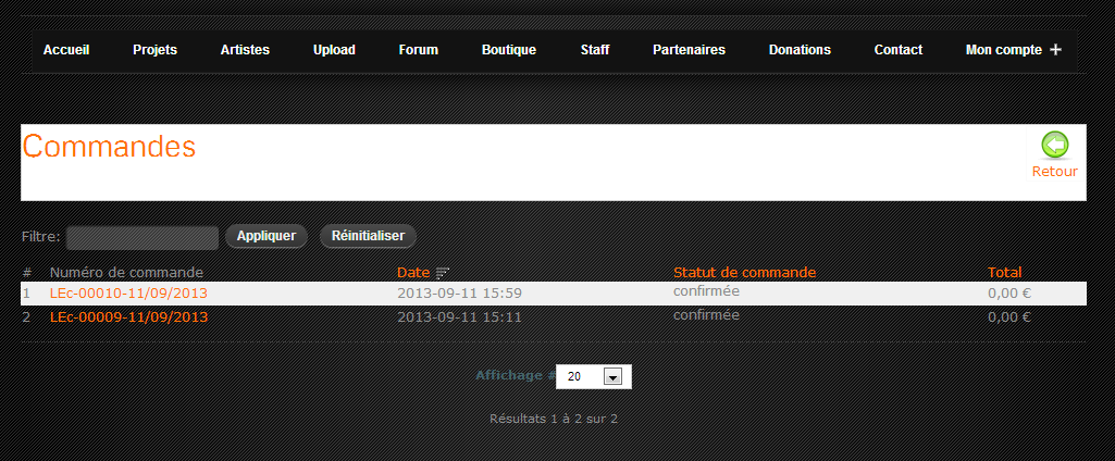

Pouvez-vous vérifier que le status de la commande est au moins passé à confirmée, et non créée ?

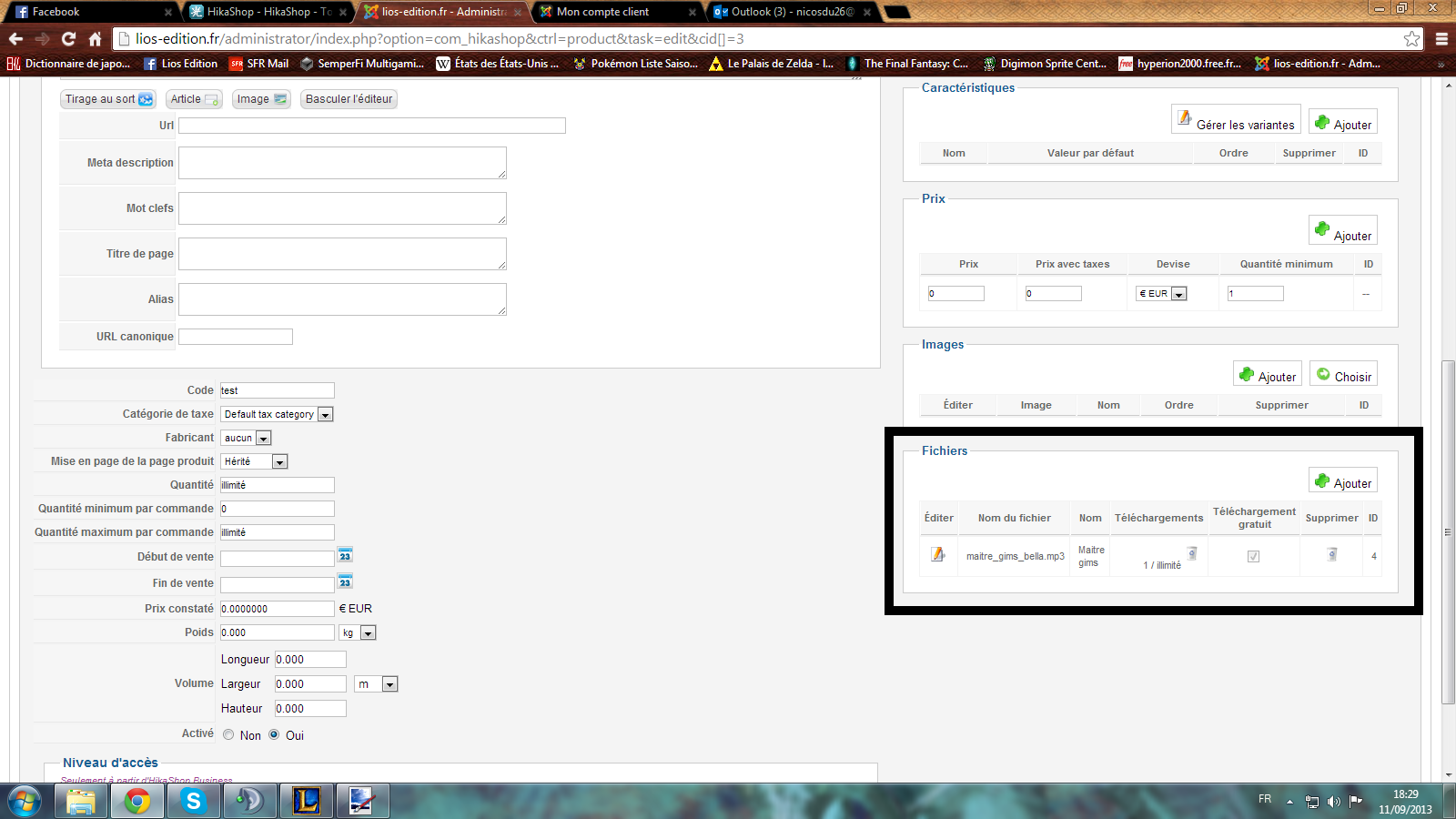

Voici le screen de mon fichier à telecharger ( screen )
et celui ou je prouve que mes commandes sont confirmées ( screen 2 )
12 years 11 months ago #123116
Je vois que le téléchargement de votre fichier "mp3" est en mode "gratuit".
Le téléchargement ne nécessite donc pas d'acheter le produit et doit être afficher sur la page produit.
Merci de modifier la configuration de ce fichier afin de ne plus le rendre "gratuit", il sera alors accessible dans la commande et dans l'espace de téléchargement.

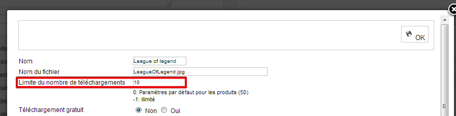

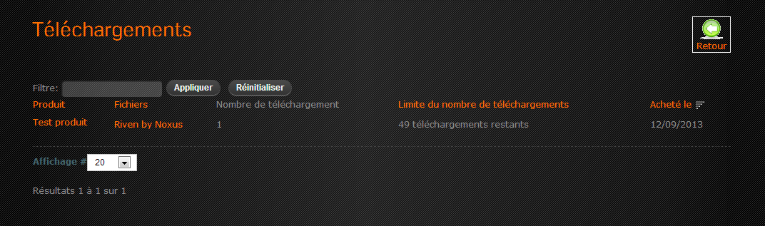

Par contre, j'ai une demande, j'ai bien réglé la limite de téléchargement à 1 par utilisateur mais la limite est quand même fixé à 50 comme sur le screen. comment y remédier ?
Cordialement
12 years 11 months ago #123207
D'accord, avez vous réglé cette limite via l'option "Limite du nombre de téléchargements" du fichier présent dans le tableau "fichier" de votre page produit ?

12 years 11 months ago #123208
ça a marché merci, mais moi, le paramètre par défaut pour mes produits n'est pas de (50) il est marqué (1) donc je pensais qu'en mettant 0, par défaut il y en aurait que 1 et pas 50
