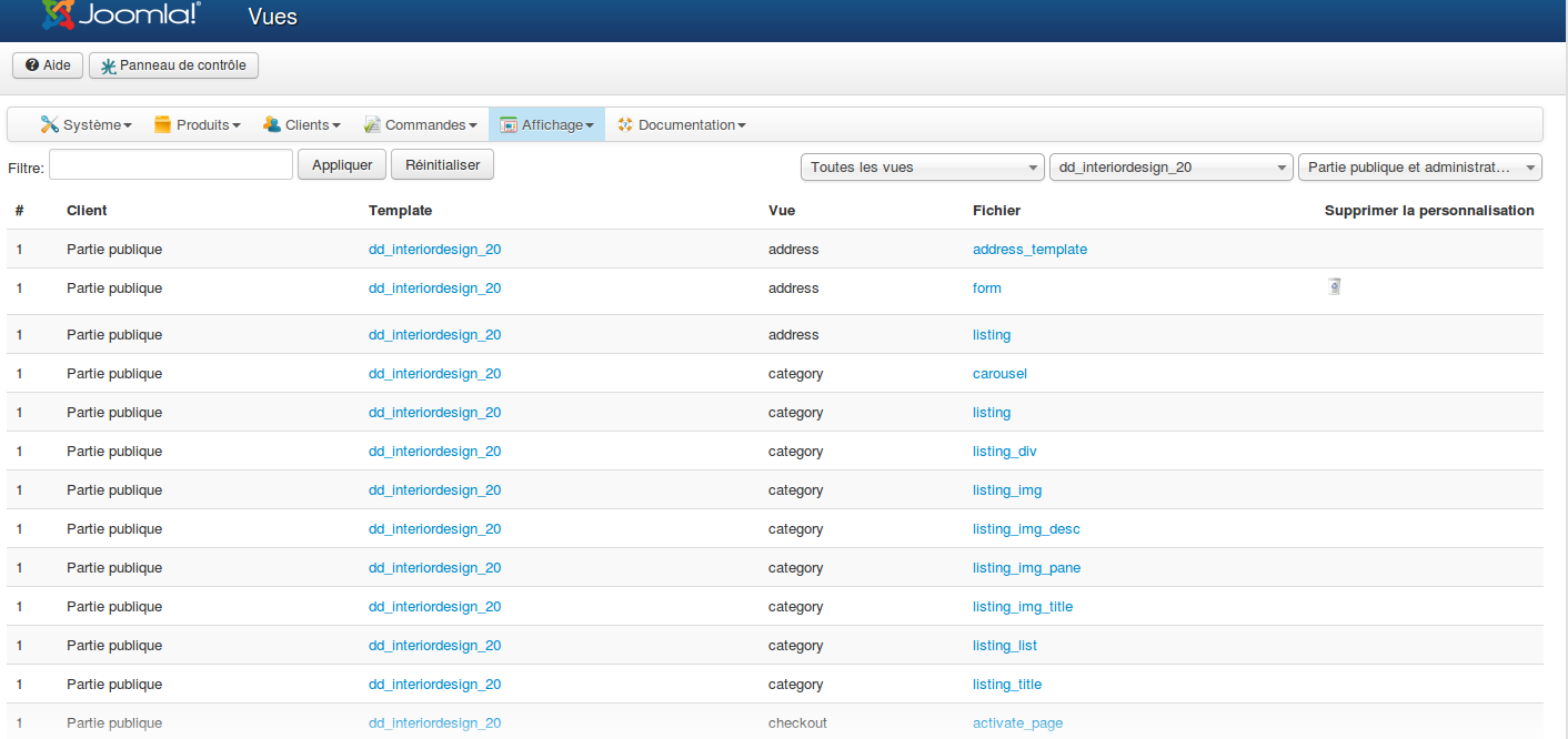

En fait là où je ne m'y retouve pas, ce n'est pas dans l'usage de php, html ou des css, c'est pour aller rapidement modifier la vue qui m'interesse dans la liste des vues existantes. Y a t il une explication de quoi correspond à quoi. Parce que lorsque je suis devant cette liste, c'est là où je trouve un peu long pour choisir la vue que je veux modifier. cf PJ

Le plus simple c'est de désactiver le SEF sur votre site. Dans les parametres de l'URL ctrl correspond au nom de vue et task correspond au nom du fichier principal utilisé pour l'affichage. Ensuite dans ce fichier, lorsqu'il y a des loadTemplate cela charge un autre fichier de la même vue.

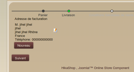

Je ne comprends pas comment je peux modifier la presentation de cette partie de la procedure à partir des infos de l'url qui est :
...index.php?option=com_hikashop&ctrl=checkout&task=step&step=1

Pour tout ce qui est personnalisation de l'affichage liés au produits et catégories, nous avons un tutorial expliquant comment retrouver le nom de la (ou de les) vue associée.
En ce qui concerne le checkout, le flux de passage en caisse. Chaque étape possède sa propre vue, Donc pour modifier la partie "addresse", vous devez modifier la vue "checkout | address".
Le checkout est géré par la page générale appellée "step", elle s'occupe d'afficher les différents elements ainsi que la bare de progression au dessus.
