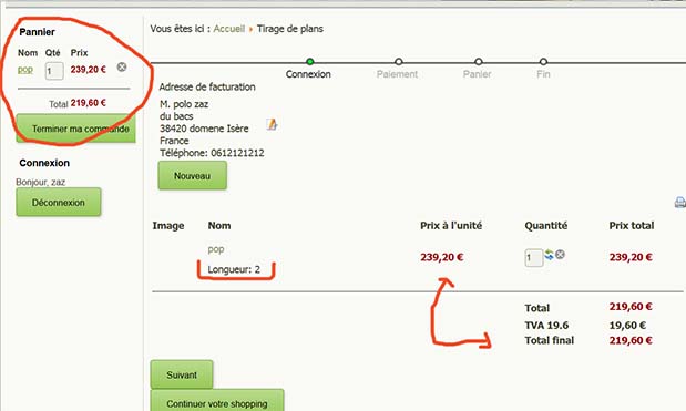

12 years 11 months ago #125827
Il semble y avoir un problème de TVA et le plug-in.
La TVA est appliquée sur le prix de base du produit et ne tien pas compte de la longueur....
Si produit =100 *2 mètres donc 200. Dans le panier prix total = 219.6
12 years 11 months ago #125848
Le plugin gère le prix avec taxes et sans taxes. Si la longueur est 2m alors le prix sans taxes est mutliplié par 2 et le prix avec taxes aussi.
Si vous souhaitez un autre fonctionnement, vous pouvez éditer le comportement du plugin. ;)

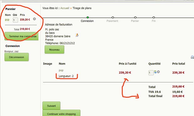

12 years 11 months ago #125858
Cela ne fonctionne pas.
Ci-joint photos de la page commande.
le prix à l'unité est plus élevé que le total final, idem dans le module

12 years 11 months ago #125982
@ac3medias:
J'ai dû commettre une petite erreur en modifiant ce plugin (peu être trop rapidement).
Merci d'essayer cette fonction à la place:

  • Posts: 12
12 years 11 months ago #126166
help
Je suis dans la me... la!!!
12 years 11 months ago #126172
Merci d'ajouter
$product->prices[$k]->taxes['0']->tax_amount = $product->prices[$k]->taxes['0']->tax_amount * $product->longueur;
Dans le foreach, cela devrait corriger le soucis.

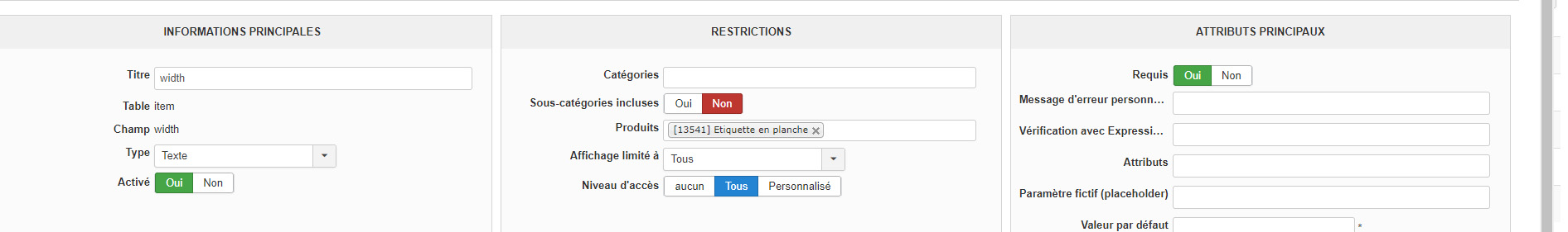

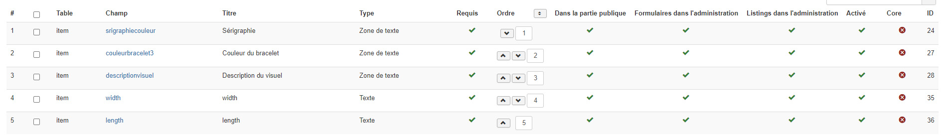

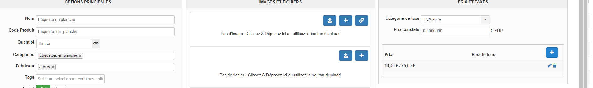

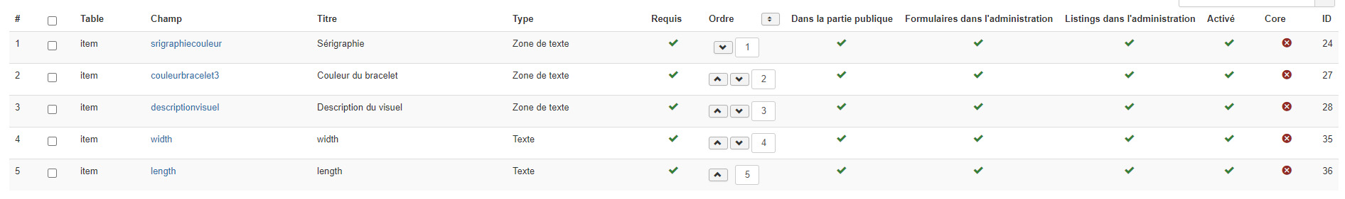

J'ai bien renseigné les champs personnalisés comme ceci :
Mais rien n'y fait, après avoir passé des heures à chercher en vain dans les forums, je ne trouve aucune solution à mon problème.
Voici le lien du produit en question :
www.printlor.fr/etiquettes-et-stickers-a...etiquette-en-planche
Y'a t-il quelque chose qui m'échappe? Je reste à votre disposition.
Cordialement,
Thomas.
Last edit: 6 years 3 months ago by durtom.
  • Posts: 86177
  • Thank you received: 14212
6 years 3 months ago #320178
Je vois que vous avez changé le nom de colonne dans le code du plugin pour utiliser llongueur et largeur au lieu de width et length par défaut.
Or si je regarde l'HTML de votre lien, les champs qui s'affichent ont les noms de colonne width et length et pas llongueur et largeur:
monosnap.com/file/Ls0ObcjChzAh4Jwnp7jSrbxiEv3Gph
Donc je pense que le soucis est à ce niveau.
Aussi, il faut que le plugin soit publié et qu'il soit avec l'accès "public".

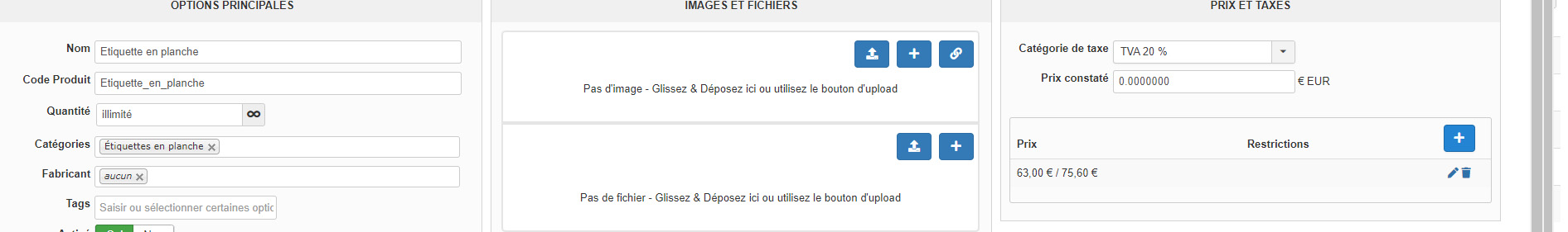

Enfin, j'ai testé sur votre page en ajoutant le produit au panier et le prix dans le panier correspond bien à 63*4:
monosnap.com/file/dyLEI5C2B2iOay7YpUNNDyNHwX6jOg
Donc cela m'a l'air de fonctionner.
