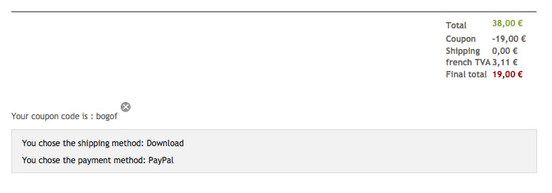

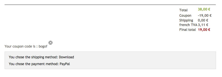

Je propose des produits à 19 euros pièces TTC. J'ai créé un coupon de réduction pour obtenir un produit gratuit si on en achéte deux (un acheté = 1 gratuit)

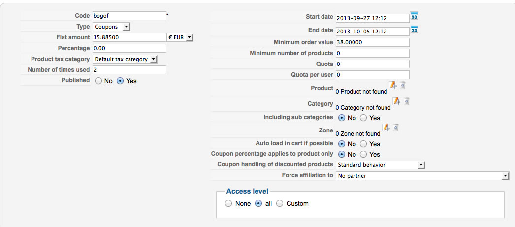

Mais je n'arrive pas à régler le problème de la TVA. le mieux que j'ai pu faire est d'éditer un coupo, avec un montant de 15,885 euros (j'enlève la TVA) et cocher la case "default tax category" (qui est la TVA française).

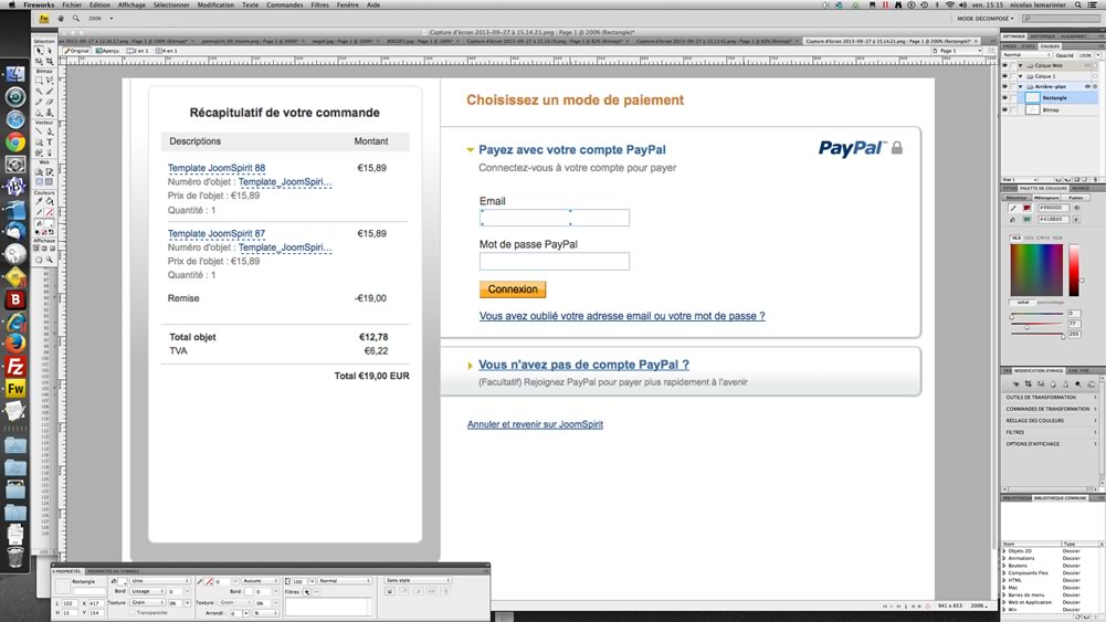

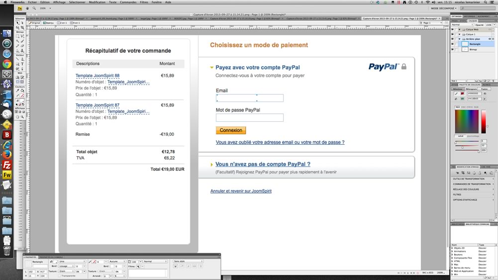

L'affichage est correct sur le site mais lorsque le client est redirigé vers Paypal, la TVA correspond aux 2 produits sans remises (elle est calculé sur 38 euros)
Heureusement la facture est correct. Il semble donc que ce soit un problème avec lesinformations envoyées à Paypal. Est-ce qu'il y a une solution pour corriger cette erreur sur la page Paypal ?
Merci d'avance
Nicolas Lemarinier
12 years 10 months ago #125490
Ce que je vous recommande pour l'instant, c'est de désactiver l'option dans le plugin paypal qui permet d'envoyer le détails de la commande à paypal.
Dans ce mode là, HikaShop envoie seulement les informations "de total" à paypal. Il ne devrait donc pas y avoir le soucis dans ce mode là.
Nous allons bien évidement investiguer afin de corriger ce soucis dans le plugin paypal.
