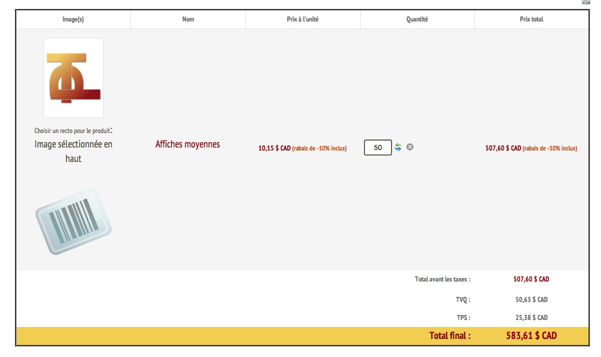

Sur le front-end, quand un client achète, les taxes fonctionnent bien. Ça n'a pas été trop difficile. J'ai mis mes deux taxes dans la catégorie par défaut. Aucune modification de code.

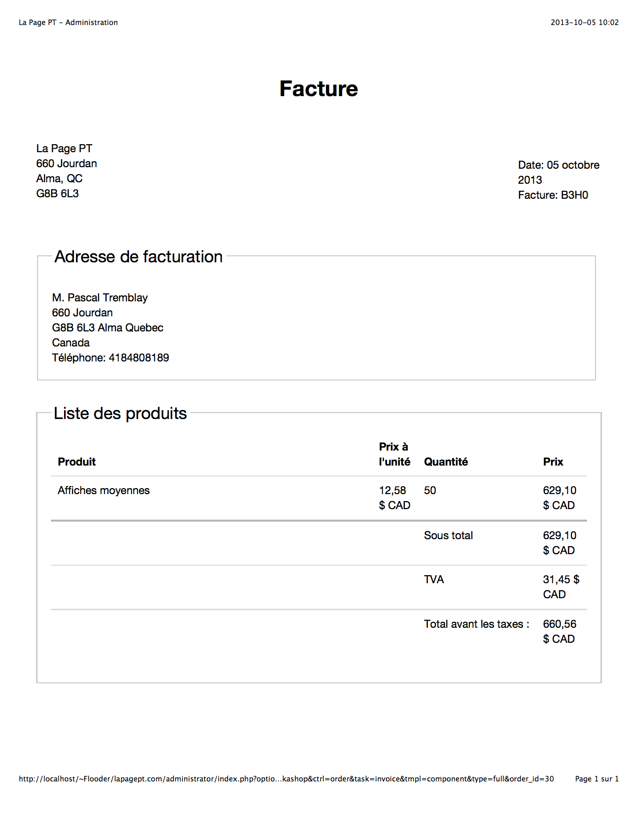

Je me dirige en backend, Hikashop, Commandes, Commandes. Je veux faire moi-même une facture au client et lui envoyer par courriel.
Je crée une nouvelle commande. En voici la facture.
Les prix de quantité ne s'appliquent pas. Seulement la première taxe fonctionne (TPS 5%) et je dois changer TVA pour TPS (ça devrait aller pour ça). On dirait que Hikashop considère mes affiches comme des produits de téléchargement. Mais les fichiers associés ne sont là que comme modèles téléchargeables gratuits.
Questions :
1) Comment prendre en charge les prix de quantités dans le backend (comme dans le frontend)?
2) Comment appliquer les deux taxes à cet endroit aussi?
3) À quoi sert le menu hikashop/Commandes/Inscriptions? C'est vide.
Merci

1. Il n'y a pas d'option pour cela. Le système affiche simplement le prix de base. A vous de changer manuellement le prix si vous le souhaitez.
2. Il n'y a pas de gestion de plusieurs niveau de taxes lors de l'ajout d'un produit dans une commande via le backend. Il faudrait refaire l'interface et la gestion de la sauvegarde derrière pour prendre cela en compte. Assez complexe et pas quelque chose que je peux vous fournir en deux lignes de code à rajouter...
