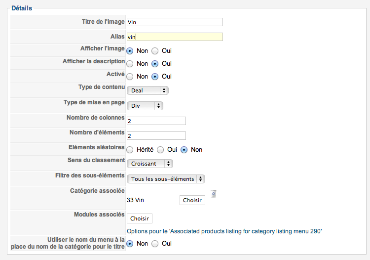

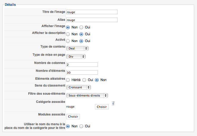

J'ai fait quelques petits changements pour résoudre les soucis de mise en page, mais mes problèmes de fil d'ariane et d'URLs ne sont toujours par réglé. Je récapitule :
- Les URLs sont renommée (en clair"SEF" dans l'admin qu'ils disent).
- 1page/menu Vin = HikaShop » Liste des deals
Affichage des 2 derniers produits toute sous catégorie de "vin" confondues. (il n'y a aucun produit directement dans la catégorie vin, ils sont classés dans les sous catégories rose et rouge uniquement)
- 2 page/(sous)menus rose et rouge = HikaShop » Liste des deals
Chacune affichant tous les produits des sous catégories correspondantes.
- Si je clique sur un produit sur la page "vin" j'arrive sur une fiche produit ayant l'URL = vin/produit/idproduit-nomproduit
du coup le fil d'ariane me met : accueil > vin > produit
- Si je clique sur la sous catégorie du produit puis sur le produit, j'ai = vin/rouge/produit/idproduit-nomproduit
du coup le fil d'ariane est : accueil > vin > rouge > produit
Moi je voudrais avoir toujours la même URL et le même fil d'ariane quand je suis sur une même fiche produit, que j'arrive de la page vin ou de la page rouge.
Je vois par pour les itemid par contre....
Je met en pièce jointe les config hikashop des menus vin et rouge des fois que.

C'est le fonctionnement normal en fait. Le file d'ariane change en fonction de comment vous accédez au produit.
La duplication des URLs n'est un soucis pour la SEO que si vous n'avez pas configuré les URLs canonique de vos produits, et je vous recommende vivement de le faire.
