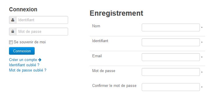

Lors de l'inscription de mes clients je souhaite qu'ils activent une coche relative aux conditions générales de vente ceci afin qu'ils manifestent qu'ils ont lu et sont d'accord avec.
Comment faire?

Je pense que cela serai possible en créant et utilisant un champs personnalisés (via "HIkashop->Affichage->champs personnalisés"de la table utilisateur et qui serai requis.

Merci çà à fonctionner.
Est-ce que tu sais si on peut mettre un lien vers les conditions générales de vente? et comment?
Moi j'ai essayé de mettre dans le titre : J'ai lu et j'accepte les <a href=".........>conditions générales devente</a>
Mais quand j'enregistre çà disparait.
Est-ce qu'il y a une autre solution?

Comme vous l'avez remarqué, le custom field utilisateur n'autorise pas que l'on enregistre du HTML dans le titre de celui ci.
Vous pouvez néanmoins faire une surcharge de la façon donc le custom field s'affiche en faisant une surcharge de la vue ou le champs personnalisé est affiché.
Cela demande des notions en développmenet et en PHP mais cela serait, selon moin, la façon la plus directe pour résoudre votre soucis de liens.
