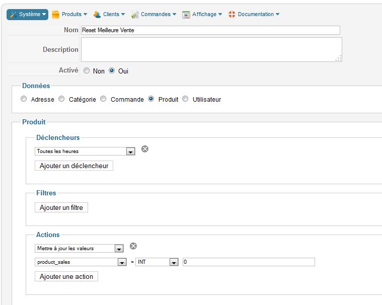

Voilà, j'ai ordonné un reset de mes produits vendus. Cela fonctionne bien sur le backend de la boutique "Meilleur produit de l'année" par contre rien de change sur l'affichage du site sur le module "Best product" ???? Quel peut en être la cause ?

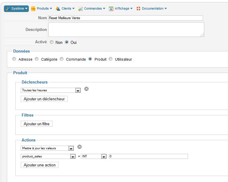

Manque-t'il quelque chose à mon action de masse ?
Last edit: 12 years 10 months ago by Modepiko.
12 years 10 months ago #129201
L'action de masse semble correctement configurée.
