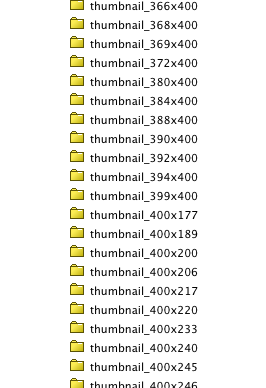

Bien le bonjour à toute la communauté :)
J'ai un souci d'affichage des miniatures :
www.conceptevenement.eu/index.php/fete-f.../category_pathway-62
A priori Hikashop à générer plein de dossier thumb et les miniatures ce sont perdues au milieu de tous ces répertoires.
J'ai essayé de supprimer ces répertoires mais hikashop n'a pas re-générer ces derniers.
Y'a t'il une astuce pour re-générer toutes ces miniatures manquantes. ou une astuce pour qu'elles soit regroupées dans un seul répertoire.

Bonne piste, je viens de le faire mais ça ne fonctionne pas, on voit que la miniature est plus petite mais l'image reste introuvable ..
Sur le forum anglais Jerome m'a dit de changer les chmod en 777 pour les répertoires et 666 mais ça n'a rien changé ...
Je ne pensais pas qu'Hikashop générait autant de dossiers thumbmail ... :blink:
Capture jointe ...
Dernière minute :
En désactivant les miniatures les photos jouent sur les produits par contre plus du tout sur les catégories. Est t'il possible de desactiver les miniature juste sur les fiches produits ?

Bonsoir,
HikaShop générait beaucoup de répertoires mais le système a été amélioré depuis afin de limiter cela.
Je pense que vous avez donc de nombreux répertoires qui ne sont plus utilisés ou alors, vous avez des vues qui ont été modifiés et qui n'appellent pas le système de gestion d'image avec les "nouveaux" paramètres.
Dans HikaShop 2.2.2, le système de miniature utilisé est la nouvelle "API" et il utilise un répertoire unique "thumbnails" qui va contenir un sous répertoire par taille souhaitée.
Alors que "l'ancien" système utilise un répertoire "thubmnail_000x000" par taille souhaité et que le système encore avant "thumbnail_000x000" par taille finale de l'image.
(tout cela pour un soucis de rétro-compatibilité)
Suivant votre version d'HikaShop et vos modifications de vues, vous pouvez utiliser l'une des trois forme différente pour la génération de miniature.
Je sais que cela peut être perturbant mais c'était le meilleur moyen pour nous de faire une amélioration progressive du système sans rien casser et en gardant le rétro-compatibilité.

J'ai effectivement une version 2.2.2 et j'ai l'impression que le bug est apparu depuis cette mise à jour.
Mais comment faire le choix pour cette génération de miniature ? A quel endroit se trouve cette sélection ?

12 years 10 months ago #128349
Pourtant les images que je vois sur votre site n'utilisent pas le nouveau système.
Le chemin est celui de l'ancien système. Vous avez donc un override de vues et probablement un soucis autre.
www.conceptevenement.eu/media/com_hikash...3x3-1_1993334749.jpg
Merci de faire les vérifications de vos répertoires et de vos images.
Cordialement,

Trouvé !!! :woohoo:
En fait j'ai mis Hikashop à jour en 2.2.2 ... aucun souci !
Par contre dans les vues (menu affichage -> vues) j'avais des vues Hikashop 1.5.5, que j'avais personnalisées à l'époque attribuées à mon template et uniquement à lui et elles ne se sont pas mise à jour. J'ai donc remis les bonnes vues en version 2.2.2
Toutes les autres étaient correctes.
