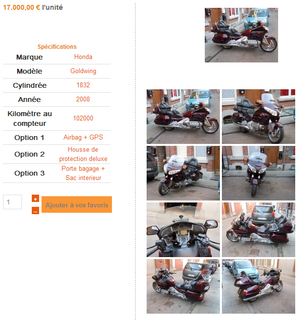

Mes produits quand ont visualise les photos, cela ressemble à cela...

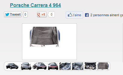

Mais j'aimerais que cela ressemble comme sur la demo de hikashop, comme ceci...
Quelqu'un pourrait me diriger dans la bonne direction d'où se trouve ce réglage.
Merci d'avance
Klaus
Je suis responsable de ce que je dis, pas de ce que tu comprends!
Last edit: 12 years 10 months ago by klamort.
  • Posts: 86077
  • Thank you received: 14184
12 years 10 months ago #128471
Cela vient de votre template qui rajoute le CSS:
img {
height: auto !important;
max-width: 100% !important;
-webkit-box-sizing: border-box !important;
-moz-box-sizing: border-box !important;
sur vos page.
Il faudra rajouter :
#hikashop_small_image_div img {
height: 25px !important;
pour forcer les miniatures à 25px, comme c'est le cas par défaut.
