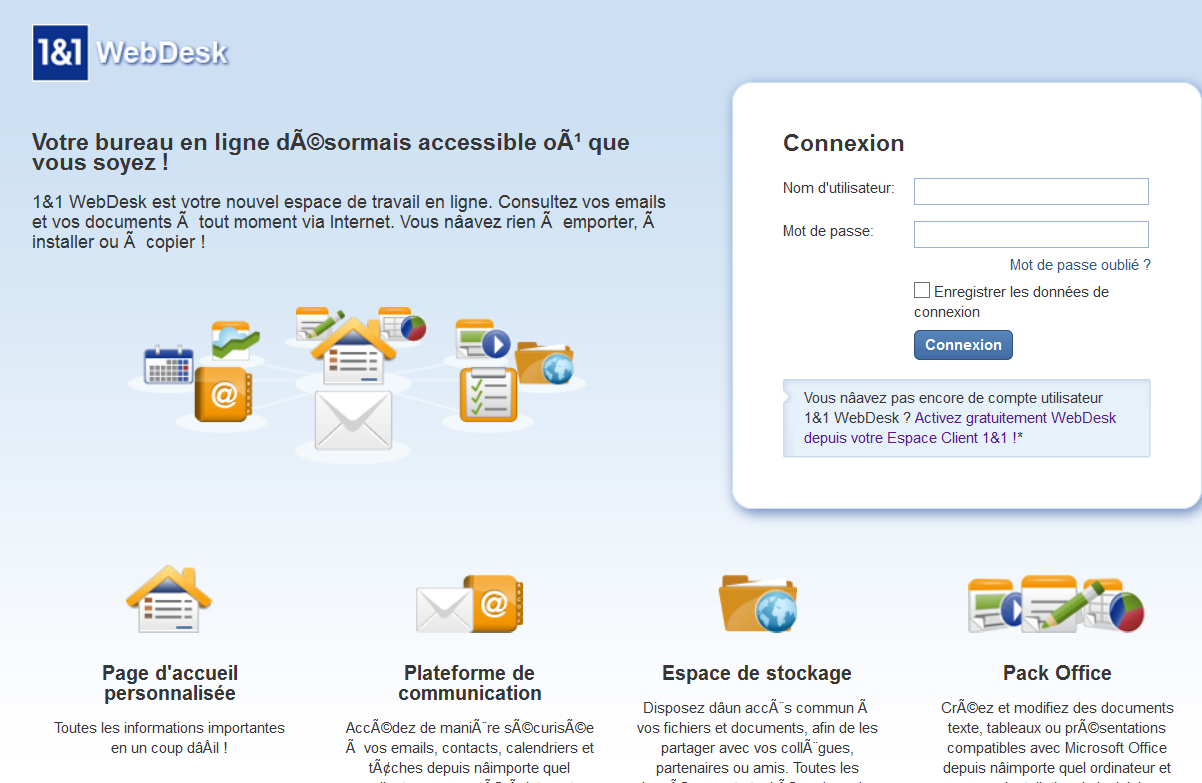

Curiosité : Sur le site de 1and1, je m'aperçois qu'il y a visiblement le même problème !
[url=http://]https://webdesk.1and1.fr/#MAIL[/url]

Si vous éssayez le lien webdesk.1and1.fr/#MAIL [url=http://]https://webdesk.1and1.fr/#MAIL[/url] voyez vous la même chose que moi ?

Je vois la même chose que vous, avec Firefox et Chrome.

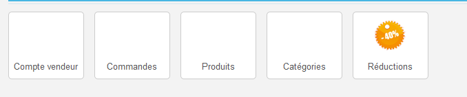

J'ai du nouveau, car je viens de remarquer que le problème intervient (avec JCE) lorsque je créé ou modifie les produits en passant par HikaMarket" !
C'est à dire en cliquant sur "produit" (voir capture ci-dessous).
Autrement, en passant par l'administration ; >> Composant >> hikashop >> produit, je ne rencontre pas le souci.
Mais le problème se pose pour mes clients qui sont dans l'inccapasité de renseigner du texte par leurs accès !!!
Est-ce un soucis avec "HikaMarket" ?
J'ai désinstallé JCE, puis réinstallé mais il n'y a pas de changements !
