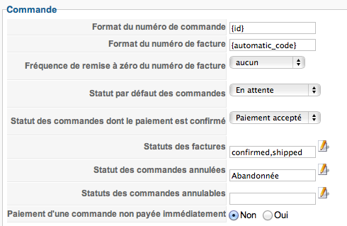

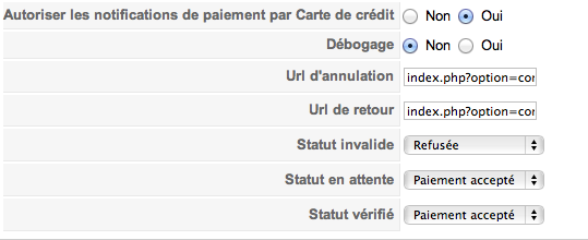

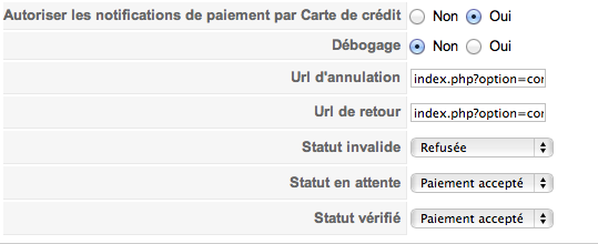

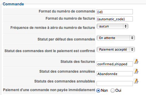

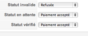

Quand une commande est acceptée par la banque nous avons un status special paiement accepté pour Atos et Paypal , nous mettons à confirmé manuellement quand on a vérifié que le produit est encore en stock (sur un week end par exemple on ne sait jamais), est ce que ca peut venir de ça ?
Voici la config d'Atos (meme que Paypal)
et la config generale

Nous trouvons ceci dans le plugin:
		if($config->get('order_confirmed_status','confirmed') == $order_status) {
			$history->notified = 1;
Si votre option de configuration "order_confirmed_status" est bien identique à votre option ATOS de status de validation (qui est: "Paiement accepté") alors l'utilisateur sera notifié.
