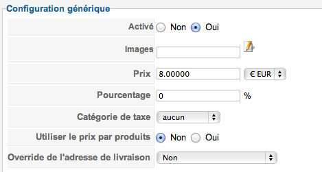

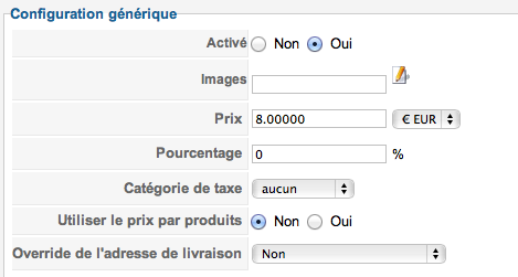

ma config sur les méthodes de livraison > Catégorie de taxe > aucun (ca marche sur Hikashop 212)

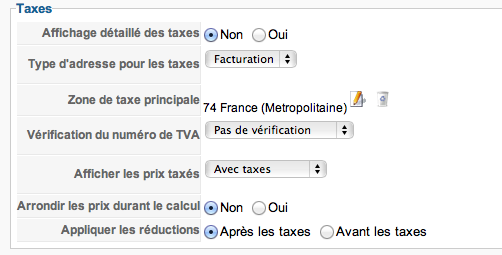

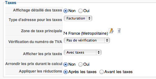

la configuration des méthodes de livraison ainsi que le calcul des taxes sont identiques sur un site en hika 212 et l'autre en 222 et pourtant tout marche normalement sur la version 212
categorie de taxe est toujours sur aucun
le calcul des taxes

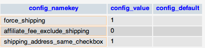

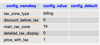

Je ne trouve rien nulle part pour changer ça , on ne peut pas mettre en ligne tant que ca ne marche pas
si je vais dans la table #__hikashop_shipping > shipping_params les valeurs sont s:22:"shipping_price_use_tax";s:1:"1"
et le champ shipping_tax_id = 0

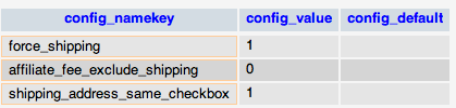

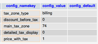

si je vais dans #__hikashop_config recherche sur %tax% ou %ship%

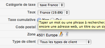

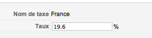

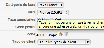

je vous ai deja mis toutes les captures d'ecran ci dessus et les produits sont
Catégorie de taxe > taxe France
taxes et taux
mais le problème vient du calcul sur produit + livraison , ce qui est faux
