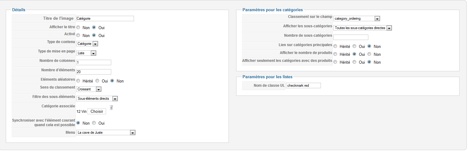

11 years 10 months ago #128883
Bonjour
Vous trouverez en ci-joint la config du module de contenu
Pour le lien vers, la liste : www.justelevin.fr/index.php/les-vins
C'est la catégorie "Vins bio" qui ne marche pas.
Merci
Cordialement
Eric
11 years 10 months ago #128966
Juste pour être sûr, nous parlons bien du module "Catégorie" situé en haut à droite de votre site ?
Ce module liste les catégories, il me semble que la catégorie "Vins bio" n'a pas de sous catégories, c'est pourquoi rien est affiché lorsque l'on clique dessus.
Pour avoir ses produits affichés lorsque l'on clique dessus, il faut activer l'option "Lien sur catégories principales".
