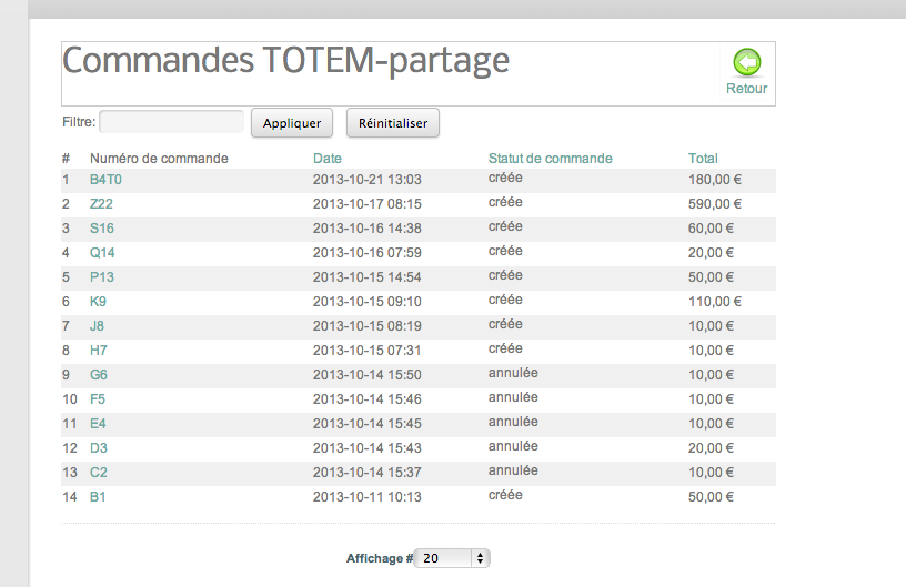

Savez vous si il est possible de n'afficher que les commandes dont le statut est "confirmé" et non pas toutes les commandes dans la visualisation par le client de son historique (com_hikashop » order).
Merci
Phil
12 years 10 months ago #128958
Oui cela est possible, il faut éditer la vue "order / listing" via le menu Affichage > Vues, et dans cette vue, ajouter une condition php dans le "for" afin de restreindre l'affichage aux order ayant le status "confirmé".
En résumé, ajouter le code:
if($row->order_status != 'confirmed')continue;
Après le code:
for($i = 0,$a = count($this->rows);$i<$a;$i++){
					$row =& $this->rows[$i];
