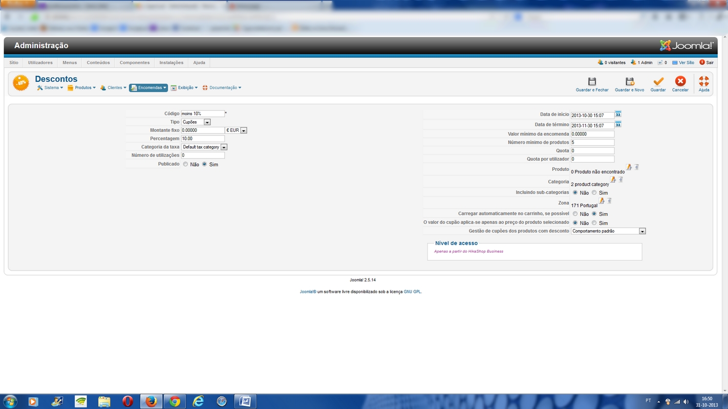

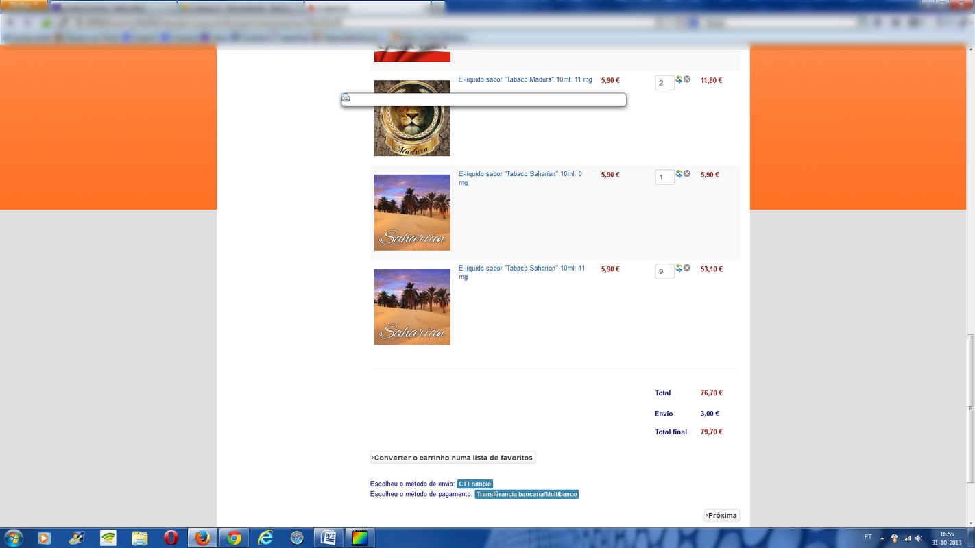

bonjour, j ai appliqué la methode que vous m'avez conseillé mais malheureusement le coupon ne se charge pas automatiquement.
Ai je fait une erreur de réglage ? Je suis en local mais je supose que cela ne change rien...
J'ai creé un coupon -10% qui devrait s'appliquer automatiquement pour l achat de 5 articles. Mais meme si je prend 8 articles rien ne se charge automatiquement lors du passage en caisse.
Je vous envois un print du réglage appliqué :
Merci d'avance de me dire ou j ai fait erreur ! :)

Une capture d'écran de comment vous avez configuré votre coupon et du résultat obtenu durant le passage en caisse pourrai nous être utile.

12 years 9 months ago #130713
Cela vient surement des autres restrictions de votre coupon...
Je pense notemment à la zone. Vous avez limité votre coupon au portugal mais du coup, pour que le coupon s'applique, il faut que l'adresse de l'utilisateur courant soit au portugal. Et sinon, le coupon n'est pas chargé.
Aussi, vous avez limité le coupon à la catégorie "product category" tout en gardant l'option "include sub categories" déactivated. Cela signifie que seuls les produits directement liés à cette catégories seront pris en compte.
