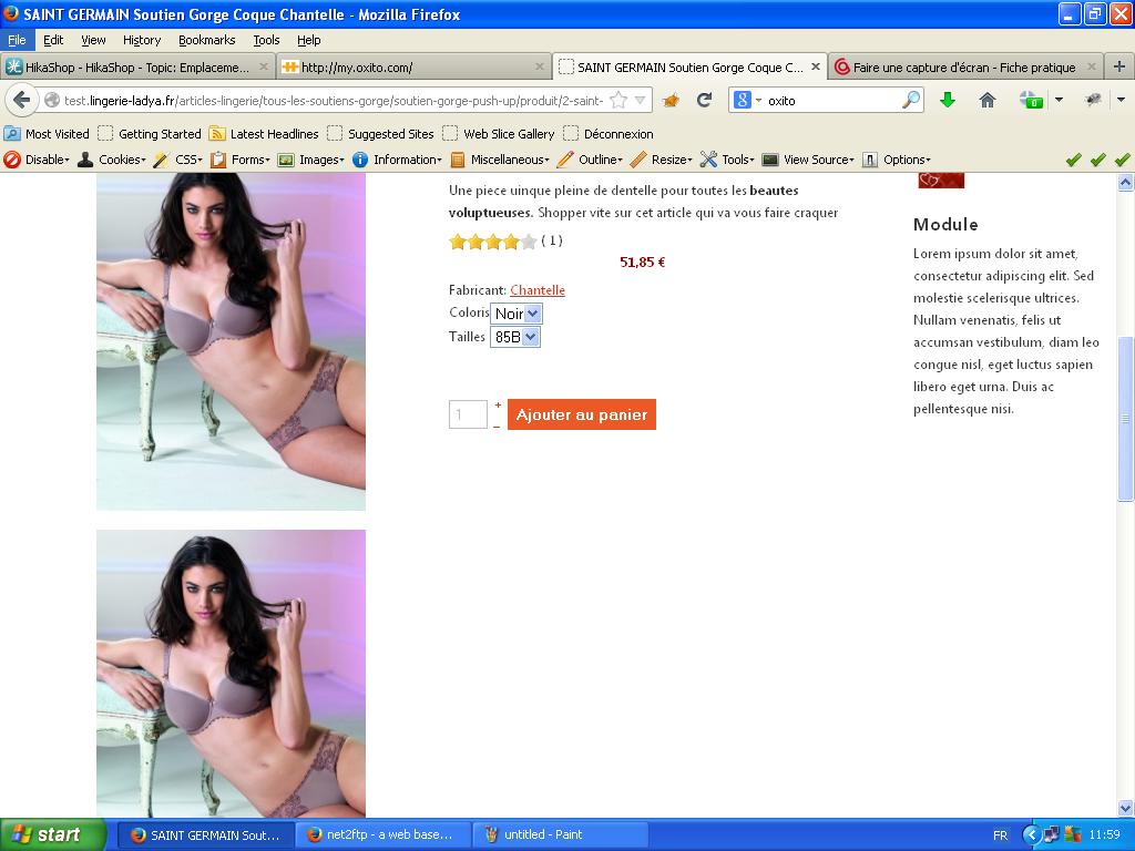

12 years 10 months ago #130495
L'image principale par defaut est dupliquée au dessous puis les miniatures qui sont au dessous d'habitude sont d'une taille identiques à l'image principale.
Merci

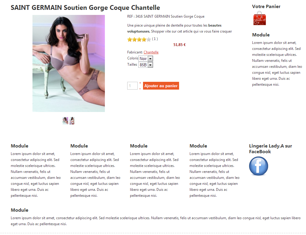

Nous ne voyons pas ce problème en taille normal:
Cela ne se produit qu'en mode "mobile" à cause du CSS:

12 years 10 months ago #130566
Toujours rien. Au regard de votre copie écran je ne sait pas comment vous faites
Ci-joint une copie ecran après modification du CSS :
Responsive design code
@media screen and (max-width: 1024px) {
img {
max-width: 100% !important;
height: auto !important;
img.hikashop_child_image {
height: 25px !important;
  • Posts: 149
  • Thank you received: 6
12 years 10 months ago #130568
La copie ecran oubliée
